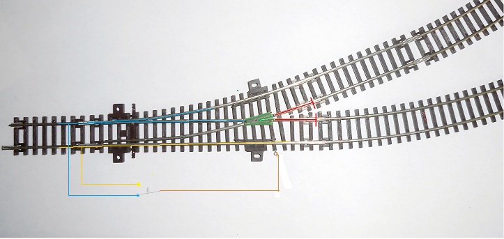

Příspěvekod Tomáš » ned 31 kvě, 2015 11:29 am
Kdybych chtěl u výhybek Kuehn napájet tu srdcovku pomocí toho očka co leze z pražce,musí se výhybka nějak upravovat,nebo už je tak ošetřená z výroby?
Chtěl bych vědět,jestli ten "zelený" úsek už je odizolován od zbytku výhybky,nebo budu muset nahradit spojky, "červená" část, za izolované.
A "pochopil" jsem správně,jak se to napájení zapojuje? :oops:
Tomáš
Příspěvky: 3152
Bydliště: Brno - Bosonohy
Re: Stanice M.Branice - Oslavany TT Kuehn/Tillig
Příspěvekod Barbucha » ned 31 kvě, 2015 8:33 pm
Jo.
