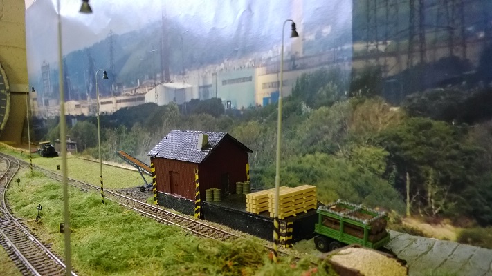

Diky panove, ja se na to pak podivam :) Objednal jsem si novou sadu vesnice od Auhagenu, tak az bude cas, tak na tom budu experimentovat :) Zatim tam necham to, co tam je :) Jinak jsem si zkusil na necisto dat vedle panelu pozadi, ktere bude na jeho kratsi strane (tj. 240 cm). Nejsu si moc jisty, jestli to tam nenasilne pasuje :) Na delsi stranu si dam asi nejakou prirodu, at to neni jenom o prumyslu :D A uz konecne budu muset vytisknout ty zlutocerne lemy budov, takhle od ruky to vypada hrozne :lol: :mrgreen:

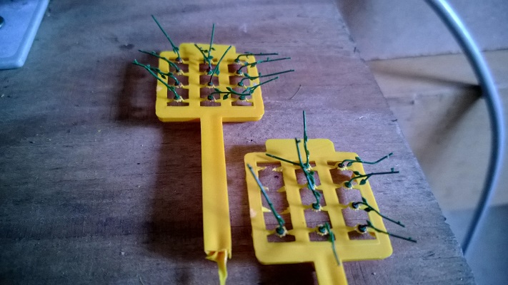

Neco na dlouhe zimni vecery :D PS: Tohle jeste jde, ale ty ruze budou asi piplacka :lol: :mrgreen:
