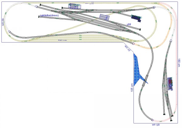

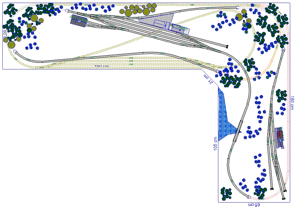

Jen drobná úprava v levém zhlaví, použil jsem jednu Y vyhýbku namísto klasické, myslím, že se to trochu opticky "učesalo" a ještě se o kousek (asi 5cm) natáhly první dvě koleje od budovy. Trochu jsem změnil ještě umístění tun.portálu v tom vinglu.
Chci se zeptat, zda je nutné odbočku krýt v tomto případě odvratem, moc místa už tam pro to nenacházím. Vedlejší trať , sice málo, ale přece jen stoupá :-)

Ahoj, tak jak máš udělané odbočení je to dost zvláštní.
Buď bych přidal k odbočující trati aspoň objízdnou kolej, aby to bylo "samostatné" nádražíčko místní dráhy, nebo bych udělal výtažnou kolej a na vedlejší trať by se od st. budovy vyjíždělo úvrati. Podívej se na stanici Kaštice (trať 160 Plzeň - Žatec), kde odbočuje lokálka do Vilémova. Podobně je to i v Kutné Hoře hl.n., kde je ovšem situace vylepšená o dvě vlečky.

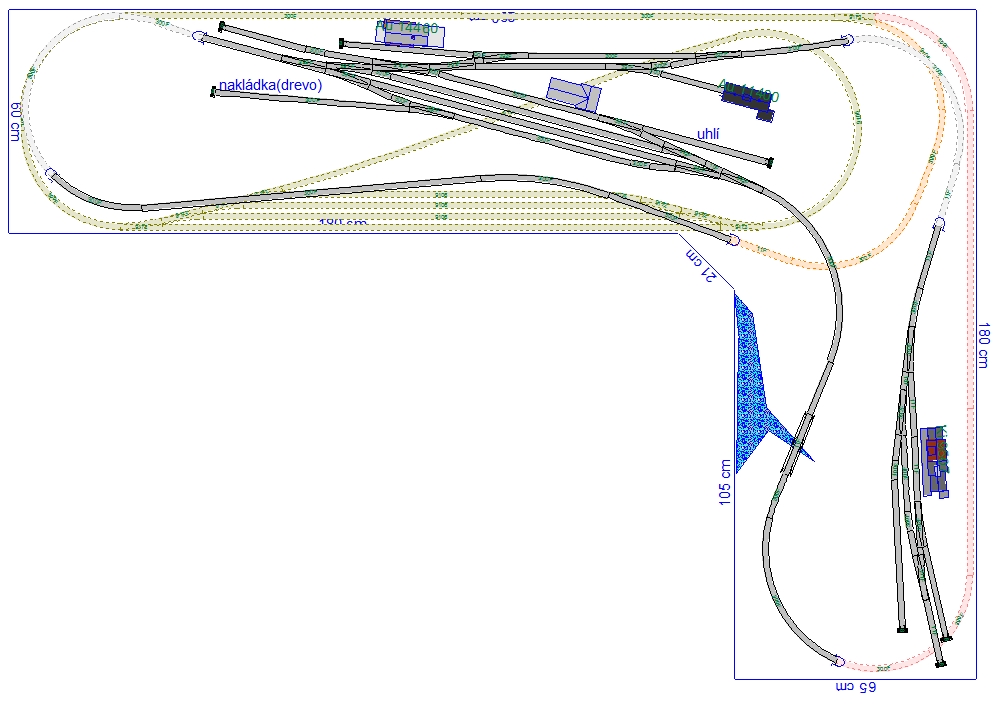

Ahoj Michale,
už mne kontaktoval kolega mucha a poukazoval v podstatě na to samé co Ty. Komunikujeme přes SZ, tak zde uvedu část mé odpovědi jemu. Jen pro osvětlení jak jsem uvažoval, když jsem to tvořil. Neříkám, že jsem uvažoval správně!
Moje úvaha byla, taky vzhledem k řízení jen jednou osobou, do složitých automatizací se taky nepohrnu: Hlavní provoz na kolejišti by měl probíhat SN - mezilehlá-SN a občas by do koncové stanice zajíždělo loko pro nákladní zátěž jen přes to levé zhlaví mezilehlé ze SN a pak by se vracelo zase zpět do fiktivní stanice (SN). Motor na vedlejší by zajišťoval jen dopravu lidí, kteří by přestupovali z vlaku jezdícího přes mezilehlou stanici do koncové.
Z Tebou uvedených variant by pro mne byla přijatelnější ta první. Zkusil jsem úpravu z normálních vyhybek i z trojcestné. Bohužel nemám ve WT peco třícestnou, tak jsem pro ilustraci použil od Arnoldu, proto ten paskvil. Otázkou je pak ještě, jestli trojcestnou nechat, tam kde jsem ji naznačil nebo ji dát jako první v levém zhlaví nebo druhou ?

Dušane,co třeba Veřovice?Stejný typ stanice,jak na tvém obrázku.Remízu bych zásadně přemístil k lokálce.Ještě doplním,že skladiště s rampou a volná skládka byla i na lokálkové větvi. :wink:

V Aši též byly 2 koleje pro míjení motoráků, ale přijde mi, že ty tam máš málo místa...moc krátké koleje..
Ještě se mi líbila stanice Opočno - u tebe též možné - hodíš výhybku před nádražní budovu a esíčkem do tunelu.

No, budu se muset tomu ještě pověnovat. Oba návrhy jak Veřovice, tak i Aš co jsem projel na mapy.cz, tak vypadají dobře. Akorát problém je to místo versus geometrie. Ve variantě s klasickými vyhýbkami mi vychází délky kolejí rovných úseků bez oblouků 300mm. To na motor 131, 810 by možná mohlo stačit, ale asi už ne na nějaký ten náklad.

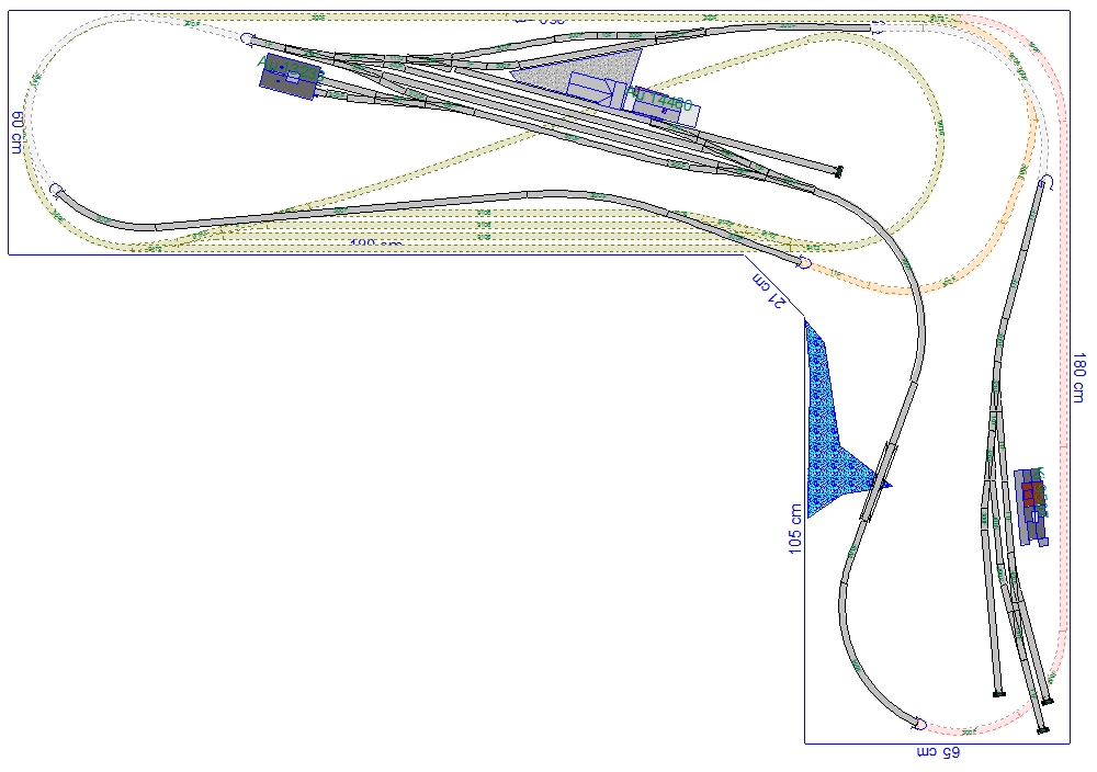

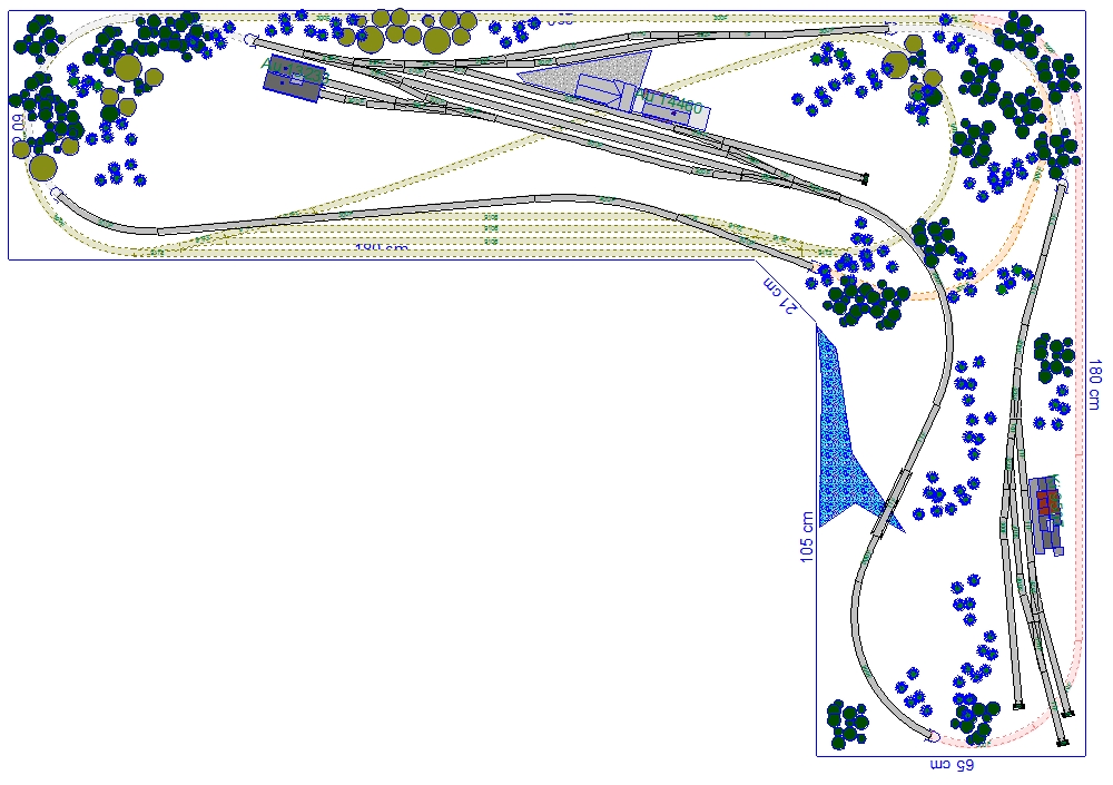

Tak nevím, jestli jsem pobral správně všechny uvedené připomínky. Jemi inspirován jsem vytvořil následující.
U výpr. budovy bych dal asi malé skladiště ještě a ten sklad na kusé vedlejší části stanice by pak patřil nějakému závodu jako překládka z lokálky do aut, např.

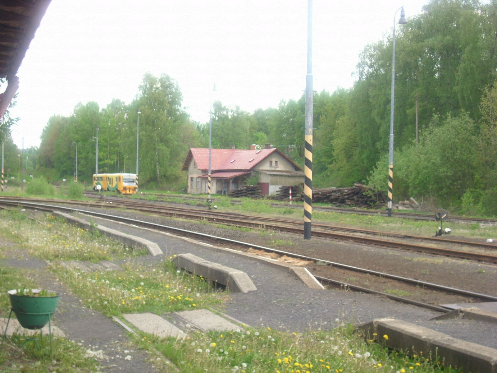

Díval jsem se po nějaké vhodné předloze nádraží z pohraničí a zaujala mne stanice v Sev. čechách - Mikulášovice-dolní nádraží. Vygůglil jsem i nějaké fota. Mám na zdejší odborníky zdvořilou otázku. K čemu původně sloužila(slouží) budova na obrázku v červeném rámečku. Vypadá jako má jako výpravní, ale ta je na druhé straně.
Předem díky za info.
pohled od výp.budovy
Příspěvky: 1370
Re: N-návrh kolejiště 260x180cm, tvar L
Příspěvekod milan ferdián » úte 17 pro, 2013 8:14 pm
Nalevo lokálka,napravo BNB.

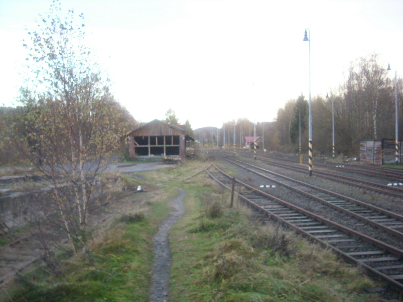

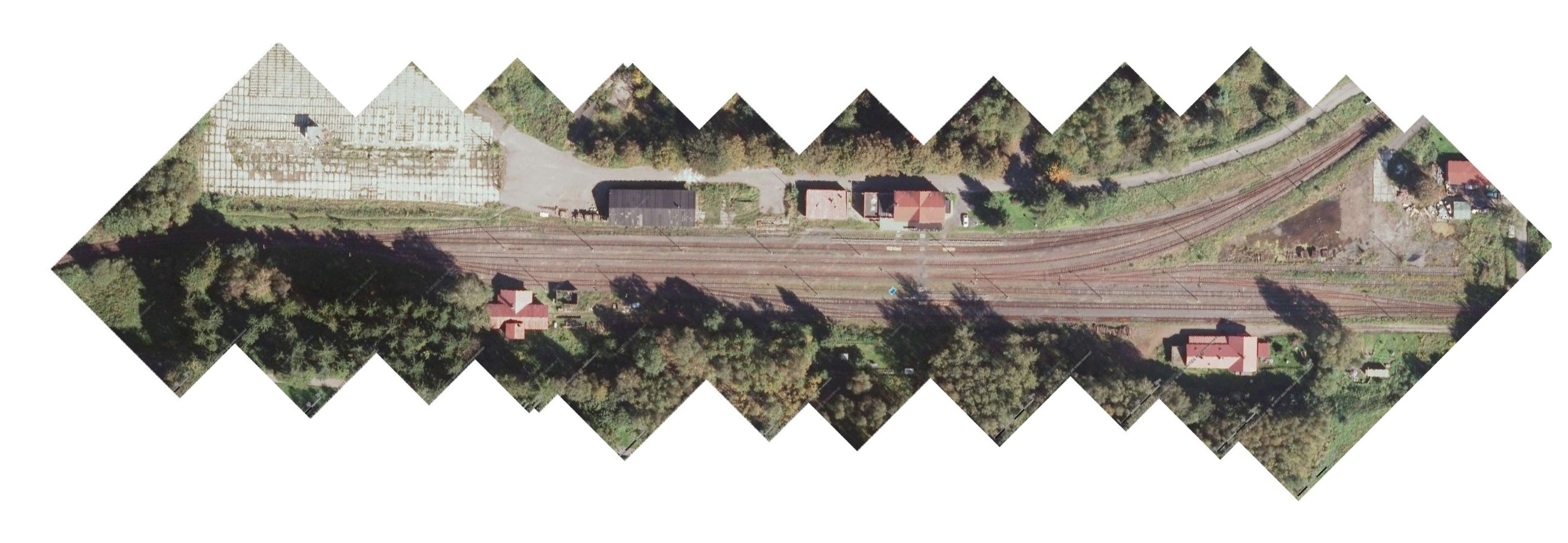

Ještě drobná poznámka.Na mapě jak máš značený sklad a jde vidět tu panelovou plochu,tak ještě teď tam vede kusá kolej,ale na tom místě stály železárny. :o
Příspěvekod akcilhej » stř 18 pro, 2013 11:29 am
Naposledy to byla manipulační plocha státních lesů- cca do roku 2000. Svážela se sem kulatina z lesa a porcovala se do vagonů. Předtím to byla vlečka n.p. Mikov-dříve fa. Ritter- tažírna drátů.

Dobrá informace.Existují výkresy nebo pohledy na RITTEROVOU tažírnu drátu? A ještě jedna prosba.Snažím se provést rekonstrukci stanice Panský.Zjistil jsem že skladiště je zbořené a manipulační kolej vytrhaná.Ještě zajímavější je ale pravděpodobný objekt lokomotivní remízy.Nemáš náhodou k máni fota,tak jak ještě stanice vypadala v původní podobě?Předem díky.
