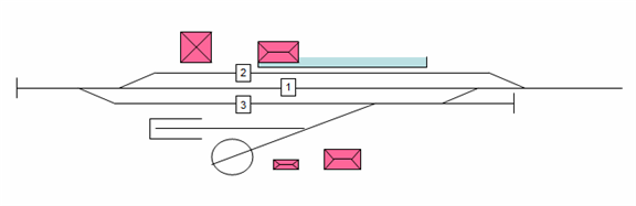

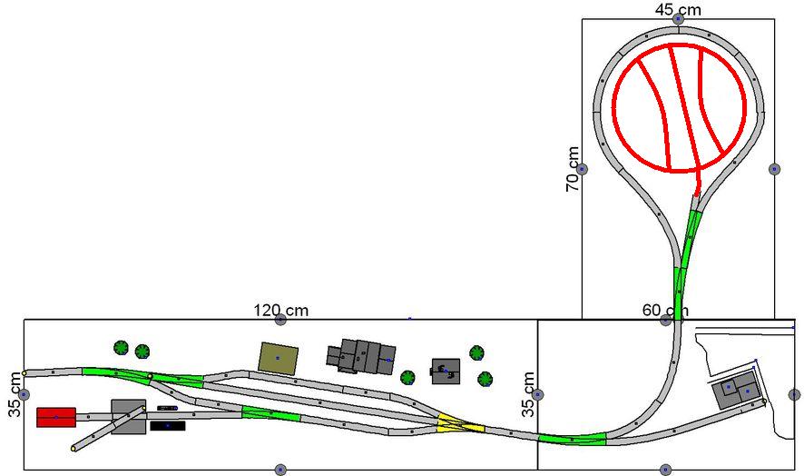

Odhlédnu teď od skryté části a vrátím se k viditelné. Mně se moc nepozdává napojení remízy doprostřed té manipulační koleje. Tím se totiž její smysl prakticky ztrácí, zůstává jen jako objízdná, ale dost těžko by u ní mohla být skládková plocha...přistavené vozy by bránily vjezdu do prostoru remízy.

Příspěvekod VladikC » čtv 17 lis, 2011 8:27 am
Dan Buchtela píše:Odhlédnu teď od skryté části a vrátím se k viditelné. Mně se moc nepozdává napojení remízy doprostřed té manipulační koleje. Tím se totiž její smysl prakticky ztrácí, zůstává jen jako objízdná, ale dost těžko by u ní mohla být skládková plocha...přistavené vozy by bránily vjezdu do prostoru remízy.
Neco na tom asi bude. Je Vas vic komu se to nepozdava. Pravdou je, ze u predlohy to bylo ponekud jinak a ja to zjednodusil. Musim to tedy predelat.

Příspěvekod radekkrupka » čtv 17 lis, 2011 8:35 am
A co posunout napojení točny až na konec té koleje jako její protažení? Točna pak bude víc u kraje modulu (třeba i výhoda pro ovládání rukou) a remíza by nebyla za točnou přímo, ale pod úhlem, případně i směrem zpět?

Příspěvekod Lubomír Dudek » čtv 17 lis, 2011 9:31 am
Když už bude točna,tak bych ji více zaměstnal a dal bych ji uplně na konec,kde by do ni ústily všechny tři koleje.Remízu bych pak umístil jak píše Radek K. třeba zády a na spodní koleji u třícestné výhybky bych napojil dlouhou kusou kolej ke skladu a k volné skládce.. Měl bys pak Od shora: kolej,na kterou přijede vlak,objízdnou kolej,předávací kolej vápenky a kusou kolej ke skládce..
http://dudeklubomir.rajce.idnes.cz/kole ... enka01.jpg
Nějak takto třeba. Je to primitivum,ale jen pro představu

Re: Segmentové kolejiště v N-ku
Příspěvekod VladikC » čtv 17 lis, 2011 9:38 am
Nebijte mne. Toto mne volne inspirovalo. Teda jedna dobre duse mi naseptala. ;-)
Příspěvekod radekkrupka » čtv 17 lis, 2011 9:44 am
VladikC píše:Nebijte mne. Toto mne volne inspirovalo. Teda jedna dobre duse mi naseptala. ;-)
Tak to je v podstatě téměř totéž, jako předtím. Jde holt o to, jaké plány máš s kolejí 3 :wink:
Ad točna dle Luboše - nejsem moc fanda tohoto řešení. Vidím v tom jeden technický zádrhel za druhým. Pokud se to technicky nezvládne na jedničku, tak máš po ježdění. Když bude točna zlobit někde mimo, dá se to zkousnout. Ale posun je základ. Navíc se mi to ani nelíbí jako předloha, ale to už je na autorovi...

Příspěvekod Jarda H. » čtv 17 lis, 2011 9:57 am
Inspirativní plánek, co vložil VladikC, je stanice Makov, která dnes už vypadá zcela jinak !! Současný stav ale není předmětem diskuze, že ?! A ty úpravy, jak na ně upozorňuje Luboš D., odpovídají např. německému provedení, viz plánek (mé oblíbené) stanice Klutz. Možná by tohle provedení vzhledem k té I.epoše bylo vhodnější ?! Ale to posoudí spíše odborníci než já :D

Příspěvekod VladikC » čtv 17 lis, 2011 10:02 am
Jarda H. píše:Inspirativní plánek, co vložil VladikC, je stanice Makov, která dnes už vypadá zcela jinak !! Současný stav ale není předmětem diskuze, že ?! A ty úpravy, jak na ně upozorňuje Luboš D., odpovídají např. německému provedení, viz plánek (mé oblíbené) stanice Klutz. Možná by tohle provedení vzhledem k té I.epoše bylo vhodnější ?! Ale to posoudí spíše odborníci než já :D
Ano, Klutz je velmi pekna, ale ponekud košatá a dlouhá. A je tam moooc pekna remiza s vodni vezi. :-)
Příspěvekod Jarda H. » čtv 17 lis, 2011 10:15 am
VladikC píše: ..... Ano, Klutz je velmi pekna, ale ponekud košatá a dlouhá. A je tam moooc pekna remiza s vodni vezi. :-)
Měl jsem na mysli umístění točny (otáčení + remíza) než celý kolejový plán v Klutzu :D

Příspěvekod Dan Buchtela » čtv 17 lis, 2011 11:52 am
Lubomír Dudek píše:Když už bude točna,tak bych ji více zaměstnal a dal bych ji uplně na konec,kde by do ni ústily všechny tři koleje.Remízu bych pak umístil jak píše Radek K. třeba zády a na spodní koleji u třícestné výhybky bych napojil dlouhou kusou kolej ke skladu a k volné skládce.. Měl bys pak Od shora: kolej,na kterou přijede vlak,objízdnou kolej,předávací kolej vápenky a kusou kolej ke skládce..
Tohle řešení má ovšem jednu velkou potenciální nevýhodu. Definitivně zafixuje stanici jako koncovou. Vláďa už pak v případě zájmu o další rozšíření či pokračování trati někdy v budoucnu nebude prostě moci za levé zhlaví napojit pokračování trati...přes točnu by to nešlo. Ale pokud je si Vláďa jist, že takhle verze nikdy nenastane (nikdy neříkej nikdy, že? :wink: ), pak moje připomínka je bezpředmětná...

Příspěvekod Dan Buchtela » čtv 17 lis, 2011 11:58 am
Ano, to vypadá rozumně. Zádrhel je ovšem v tom, že plánek není v měřítku a Tvá stanice je navíc asi trochu zkrácená. Na tomhle plánku to vypadá, že kolej 3, resp. její levá část za výhybkou je dostatečně dlouhá na případné odstavení vozů k volné ploše. Vláďovi tam ale už žádné místo nezbylo. Šlo by to tedy trochu přiblížit tomu plánku, pokud by se ta výhybka z koleje 3 k točně posunula blíže k pravému zhlaví.
Nicméně i pak by tam ta volná plocha byla diskutabilní, neboť předpokládám použití koleje č. 3 jako objízdné.
Takže jako řešení volné plochy navrhuji následující:
1. buď ji nějak ještě nacpat ke koleji 2
2. jako lepší se mi zdá dodělat tam ten šturc pod pravým zhlavím (jako je v tom původním plánku, jež Vláďu inspiroval) a plochu mít u této koleje (nejspíše by byla označená jako 3a)
