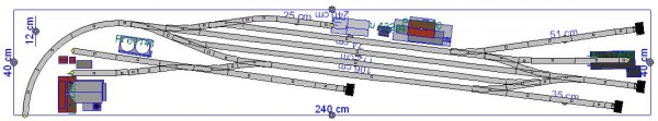

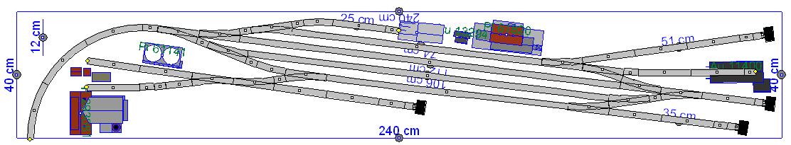

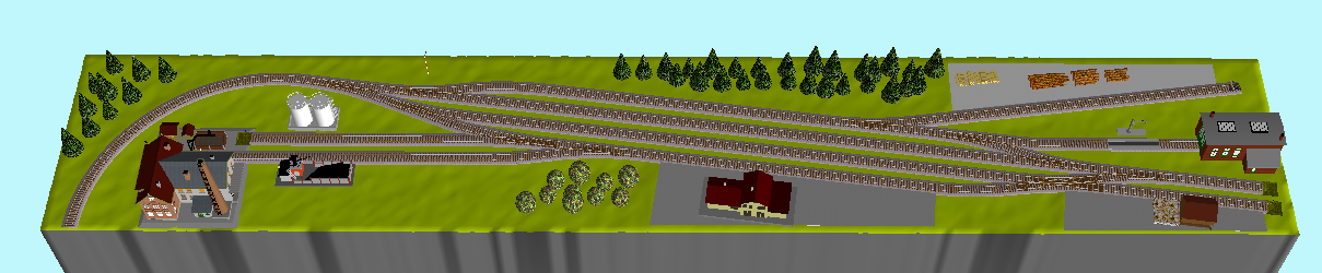

zkusil jsem si trochu s tvým návrhem pohrát. Myslím si, že posun do teplárny si zbytečně kompikuješ tím, že manipulační kolej u skladiště není průjezdná. Nehledě k tomu, že u skladiště by nemohly stát vozy, pokud bys chtěl zasunout vozy do teplárny.
Na plánku jsou koleje 1 a 2 dopravní, 5 (nahoře) a 4 (dole) manipulační, kolej 3 je strojová kolej pro objížení souprav. Skladiště stojí u koleje 2k, volná skládka je u koleje 5. Užitečná délka dopravních kolejí je ~ 82 cm. Použité výhybky jsou všechny typu EW2 (s výjimkou jednoho angličana). Kusá kolej 1k má délku ~150 mm, což by mělo stačit i na delší dieselové lokomotivy (typicky T478.x). Do stanice jsem přidal remízu pro lokomotivu obsluhující teplárenské koleje nebo pro nocující motorový vůz.
Teplárna má (kvůli požární bezpečnosti) oddělené koleje pro LTO a uhlí, jejich skládky jsou na opačných stranách - uhlí je na straně u teplárny, je s ním těžší manipulace.

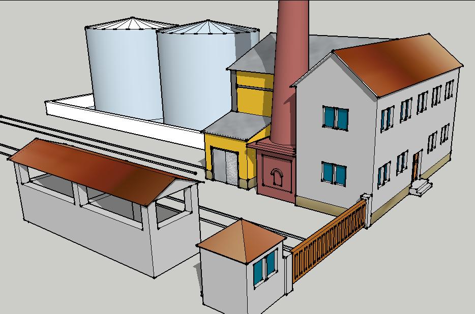

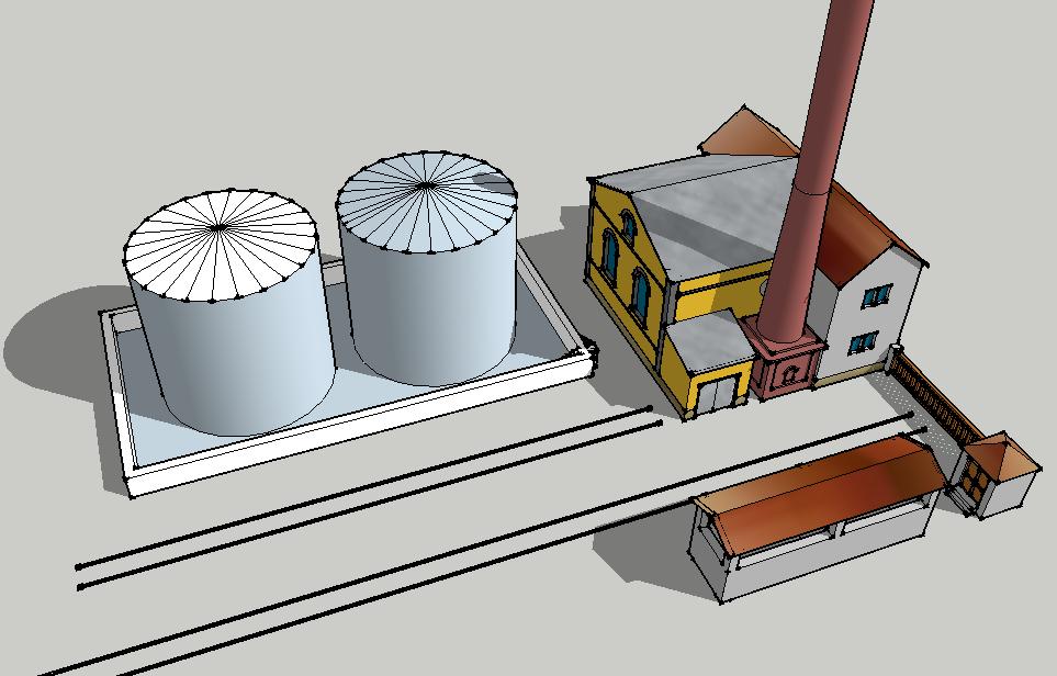

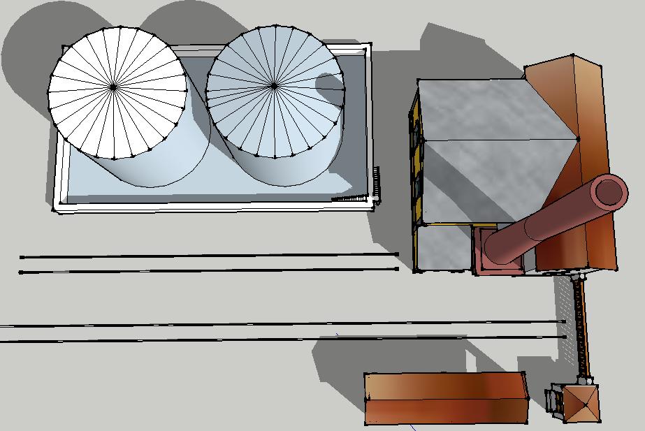

Zdravím všechny modeláře. V mém návrhu jsem si vymyslel malou kotelnu. Hledal jsem na netu nějakou pěknou stavebnici kterou bych případně upravil. Žádnou takovou jsem ovšem nenalezl, která by se mi hodila. Zkusil jsem tedy navrhnout malou kotelničku sám. Kotelna je jak na uhlí tak i na LTO. U tanku plánují malou přečerpávací staničku s cisternových vagónů. Tím to bych vás všechny požádal, o návrhy, co by se dalo ještě zlepšit, či přidat, nebo upravit.
Předem děkuji za vaše náměty podměty či připomínky.

Ahoj, krasne kresby. Mej se Cipisek

SketchUp :wink: :?:

Správně :wink: . Dá se sním dělat spoustu věcí a je strašně jednoduchý ..

Ahoj, já bych to pojal opačně. Největší a nejrozsáhlejší stavbou bude teplárna, tak bych jí dal na opačnou stranu nádraží, ke zdi. A tím můžeme udělat z teplárny obrovský závod (jak se patří :D ). Budovy bych pojal formou kulisy. Nejprve k opačnému konci nádraží. Na kolej k výpravní budově bych přesunul skladiště, ať to vypadá jako normální nádraží a v uvolněném šturcu mohou být uhelné sklady nebo stavebniny. Příp. jeden může vykládat u skladu. A aby nebyl ten provoz tak nudný, tak na manipulační koleji může vykládat i n.p. Jednota. Na kusou kolej u vjezdového zhlaví bych umístil hajc. Tedy pořadí hajc, výpravní budova, skladiště, volná skládka a vlečka. Má to výhodu v tom, že odstupující stroj do depa se nemusí probíjet vozovou hradbou u skladu (jen přejede pár tetek před výpravní budovou :D ).
A teď k vlastní teplárně. Jako jedna z možných předloh může posloužit teplárna Strakonice. Vlečka by se napojovala z vjezdového zhlaví. Hned by byl angličan, směrem k oblouku šturc (případně i s hajcem, ale to se tam asi nevejde), vlečku by tvořily dvě koleje. Kolej blíže nádraží by vedle podél celého a ta vzdálenější by měla poloviční délku. A právě na té by bylo stáčecí zařízení a u ní zásobníky na mazut (nakreslené/polokulisa) . Na té bližší koleji by byl cca v půlce rošt na vysypávání uhlí z wapek (může být zastřešený) a zbylý prostor mezi kolejí a kulisou by vyplňoval uhelný bazén, který by neustále přehraboval buldozer Stalinec... Budova strojovny a kotelny by se mě líbila ve funkcionalistickém stylu, něco jako "škodovácká" elektrárna, nebo kolínská... a hlavně šestibokou chladící věž :D Ano, začíná to vypadat megalomansky a to jsem ani nezakomponoval kyselinové hospodářství a vlečku do strojovny :D Takováhle velká vlečka si prostě žádá, alespoň naznačit, "velkou" teplárnu. Dát k téhle vlečce malou kotelnu mi přijde nedostatečné. Mazutové hospodářství měla skoro každá třetí fabrika, tak není problém na mapách pohledat...
Další problém vidím v tom, že se to do vymezeného prostoru prostě nevejde.
Strakonice

Ahoj, ten obrázok kotolne čo si navrhol je pekný, ale priznám sa, že mne to príde skorej ako časť chemičky. Taký starší podnik. Nepremýšlal si to zmeniť?
Na kotolňu pre uhlie a vykurovací olej je to moc malé a komín je pomerne nízky :| Pri spalovaní VOŤ (vykurovací olej ťažký) vzniká značné množstvo splodín.

Vladimír_B píše:Ahoj, já bych to pojal opačně. Největší a nejrozsáhlejší stavbou bude teplárna, tak bych jí dal na opačnou stranu nádraží, ke zdi. A tím můžeme udělat z teplárny obrovský závod (jak se patří :D ). Budovy bych pojal formou kulisy. Nejprve k opačnému konci nádraží. Na kolej k výpravní budově bych přesunul skladiště, ať to vypadá jako normální nádraží a v uvolněném šturcu mohou být uhelné sklady nebo stavebniny. Příp. jeden může vykládat u skladu. A aby nebyl ten provoz tak nudný, tak na manipulační koleji může vykládat i n.p. Jednota. Na kusou kolej u vjezdového zhlaví bych umístil hajc. Tedy pořadí hajc, výpravní budova, skladiště, volná skládka a vlečka. Má to výhodu v tom, že odstupující stroj do depa se nemusí probíjet vozovou hradbou u skladu (jen přejede pár tetek před výpravní budovou :D ).

:-D mno pěkně sis e rozjel ... práývě že prostor není moc velký na takovou továrnu. Proto jsem zvolil malou kotelnu. zbytek fabriky si musí každý divák domyslet sám :twisted: . ... jako že továrna pokračuje mimo modul ...
Každopádně továrnu ještě nestavím. Pořád je tu prostor na další návrhy.

Jak koukám na tu mapu, tak v TTčku by ten kousek odříznutý silnicí (vypadá to na nějakých 800 x 500 metrů) zabíral cca 6,5 x 5 metrů.

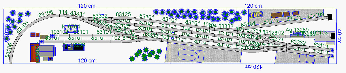

Pokus číslo 2: SKLÁRNA
Sklárna odebírá po železnici mazut (LTO/TTO...), který používá k ohřevu pecí, dále pochopitelně písek ve výsypných vozech, kyseliny a různé jiné přísady potřebné k výrobě, (nízkostupňové pivo :D ), balící materiál (...) a po dráze odesílá pochopitelně hotové výrobky.
Samotná vlečka se skládá ze dvou kusých kolejí. Kolej bližší k nádraží slouží ke stáčení mazutu, kyselin a vykládání přísad. Na kolej vzdálenější je na začátku vykládací rošt na vysypávání písku a skoro na konci koleje je skladiště, nebo jen krytá rampa k nakládce produkce a příp. vykládce zboží docházející v Zetkách...
Sklárna by se do malého nádraží hodila více. Akorát by to chtělo pár úprav nádraží, aby se do sklárny neposunovalo přes manipulační kolej u budovy. Třeba dát výpravní budovu na druhou stranu (3. kolej) a hned vedle ní posadit skladiště, do šturcu stavebniny/uhelné sklady... Hajc bych přemístil jen přes koleje. 4. kolej by byla strojová. Určená pro objíždění souprav, jízdu do hajcu a obsluhu sklárny. Sklárna by případně mohla být napojena do nádraží úvratí přes kolej 6., která by byla kusá. Napojovala by se na vjezdovém zhlaví. Výhodou by byla možnost posunu ve sklárně bez rušení provozu v nádraží...

Tento návrh zní zajímavě. Mohl by jsi prosím načrtnou jen tak od ruky jak jsi to myslel ?? Jsem asi nechápavý :oops: . Zkusil jsem něco stvořit, ale je to pořád nějaké divné.

Ahoj, pochopil jsi to správně. Jenom bych otočil spojku na vlečku. Dále bych prodloužil vlečkové koleje. Na vlečce by mohla být i malá garáž na mašinu. Zbytek už jsou jen "kosmetické" úpravy. Třeba ten šturc u skladiště mi přijde zbytečný. Záleží na tom jaký plánuješ provoz, ale mohly by ti stačit dvě dopravní koleje (1. a 2.), jedna manipulační (3.) a "strojová" (4.). Další možnost je přesunout hajc, přidat šturc mezi šturcy 1. a 4. koleje - dá se použít na odstavování vozů (služební, přípojné, nákladní čekající na nakládku...) ... Chce to najít kompromis, aby stanice nebyla přeplácaná.
