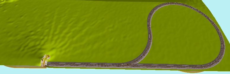

Mimochodem - zjistil jsem, že docela malá dvojitá vratka se dá udělat třeba takhle:

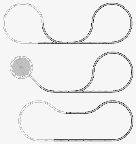

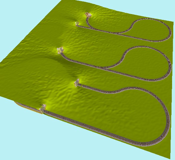

musím se zase zeptat na radu a nebo názor.
Na mojem kolejišti mám naplánovanej kousek lomu s úzkorozchodkou. Včera jsem experimentoval s tím, kolik toho projedu a co si mohu dovolit.
Úzkorozchodku mám v plánu udělat něco jako lokomotivu HF130C (německy) a za to pověsit pár výklopnejch vagónů. Pokud to celé udělám z leptu, je celkem jasné, že namísto spřáhel udělám nějaké pevné spojení a budu s tím jezdit "kolem dokola". Bohužel s tím asi určitě nebudu schopnej couvat a ani se rozpojovat, abych "objel vagóny"
Když jsem si tak včera maloval do prostoru kterej mám co bych dokázal postavit, tak se to moc nevejdu do prostoru kam jsem to chtěl nacpat.
V podstatě mám tři možnosti jak udělat trať - původně jsem si představoval, že udělám něco co je na prostředním obrázku - vratka venku a "v podzemí" točna na celou soupravu. Točna jen s jednou kolejí na celou soupravu vznikne namontováním kolejnice na servo a vydistancováním pomocí šroubků. Trochu se bojím, jestli servo neškubne s kolejnicí tolik, že mi souprava opadá, ale to budumuset nějak naladit.
Taky je možnost udělat dvě vratky, ale tam je blbé to, že se těžko schová celá jedna "pod zem", takže stejně budu jezdit jednou dírou dovnitř a druhou ven. A navíc vyhybky jsou strašně dlouhé, takže bych dal vlastně jen dvě vyhybky za sebe. A nebo si budu muset udělat vlastní vyhybky a to bude dost mazec.
Tak si říkán, jestli nebude lepší udělat variantu "ovál" a nechat to bejt. S tou nebude žádnej problém, ale zase žádná kreativita
Co si o tom kdo myslíte???

Máš ještě jeden problém.Je třeba simulovat,kdy do štoly jedou prázdné kyplory a ze štoly naložené :mrgreen:

A co udělat jen ovál, venku nechat jen půlku oválu a druhou dát pod zem. Vjezdy pod zem udělat jeden jako štolu a druhej jako nějakou halu kde se vozy vysypávají. Na oválu nechat jezdit dvě soupravy. Prázdnou a plnou proti sobě. Plná by vyjela ze štoly a zajela do haly, v podzemí (za kulisou) by ovál objela a vyjela zase ze štoly. Totožná souprava, ale prázdná by jezdila opačně. Vypadalo by to, že plná se jede vysypat, po chvíli vyjede prázdná, vjede do štoly a zase vyjede naplněná.

Velmi dobrý nápad.Vložil bych skrytou výhybnu.

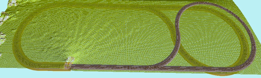

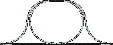

Příspěvekod fulda » čtv 20 zář, 2012 7:11 pm
Ten nápad se dvouma soupravama zní geniálně, ale bohužel už je na něj pozdě. Škoda, že jsi ho neřekl dřív.
Zato mi dneska Richard poradil bezvadnou věc - proč bych se měl snažit to cpát do jedné roviny, když mohu udělat ty vratky pod sebou a prostě si protáhnout trať v podzemí.
Takže asi nějak takhle:
Poslední otázka, na kterou si nedokážu odpovědět je, jestli mám použít origo dlouhé vyhybky a nebo se zbláznit a modelovat si vlastní s tím tramvajovým obloukem.
Jak jsem si tak všimnul, tak těch pár lidí co si tu někdy stavělo vlastní vyhybky pokaždé došlo k závěru že jednou to stačilo.

Především si zjistí,jak skutečně lomové drážky vypadaly,protože to co představuješ je tak trochu scifi.Líp se dovedu představit jen ten ovál,kdy jedna část je ve štole a druhá část schovaná ve výsypníku,přičemž na viditelné části lze vidět jen ten jednokolejný úsek mezi štolou a výsypníkem.Viditelnou část bych rozvětvil třeba trianglem s kusými kolejemi s odstavenými kyplory,na další koleji bouda jako remíza pro stroje.Tato část kolejiště nemusí být funkční jako sjízdná.Stačí onen ovál kde krouží dvě soupravy.
Ze štoly vyjíždí naložený vláček a pokračuje do výsypníku.Tam se jako kyplory vyloží přes výsypníku do připravených železničních vagónů.Druhá souprava naoko vyjíždí z výsypníku a vrací se zpět do štoly.V útrobach hory je kolejiště o dvou kolejích,kde se míjejí onen prázdný nebo naložený vláček.Stačí dvě výhybky,nemusíš řešit,jaké.Viditelné výhybky jen naznačit v terénu jako skutečné.
