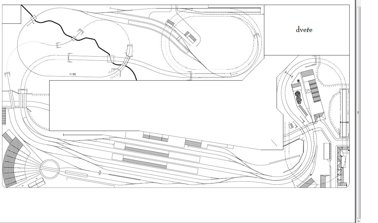

Ahoj konečně jsem dospěl ke konečné podobě mého nového kolejiště . Plánek pro mně vymislel a sestavil Michal Šuhajda kterému bych těl zároveň touto formou i veřejně poděkovat. Michale moc ti někuji a važim si tvé pomoci.

Michal vymYslel a nakreslil velmi pěkný plánek, strávil nad tím hromady hodin :!: Tome, vezmi ho alespoň na pivo :lol:
Předpokládám (už dlouho :D ), že se Michal podílí na brožuře kolejových plánků, kterou si všichni spojujeme s Milanem F. Držím palec Michalovi Š. aby mu vydržela chuť a čas pomáhat tady na fóru, dělá pěkné plánky.
DOTAZ : K plánku pro Toma - na konci je dvoukolejka, která jde jako by oválnou spirálou dolů do vrátné smyčky ? Nebo je to myšleno jinak ?

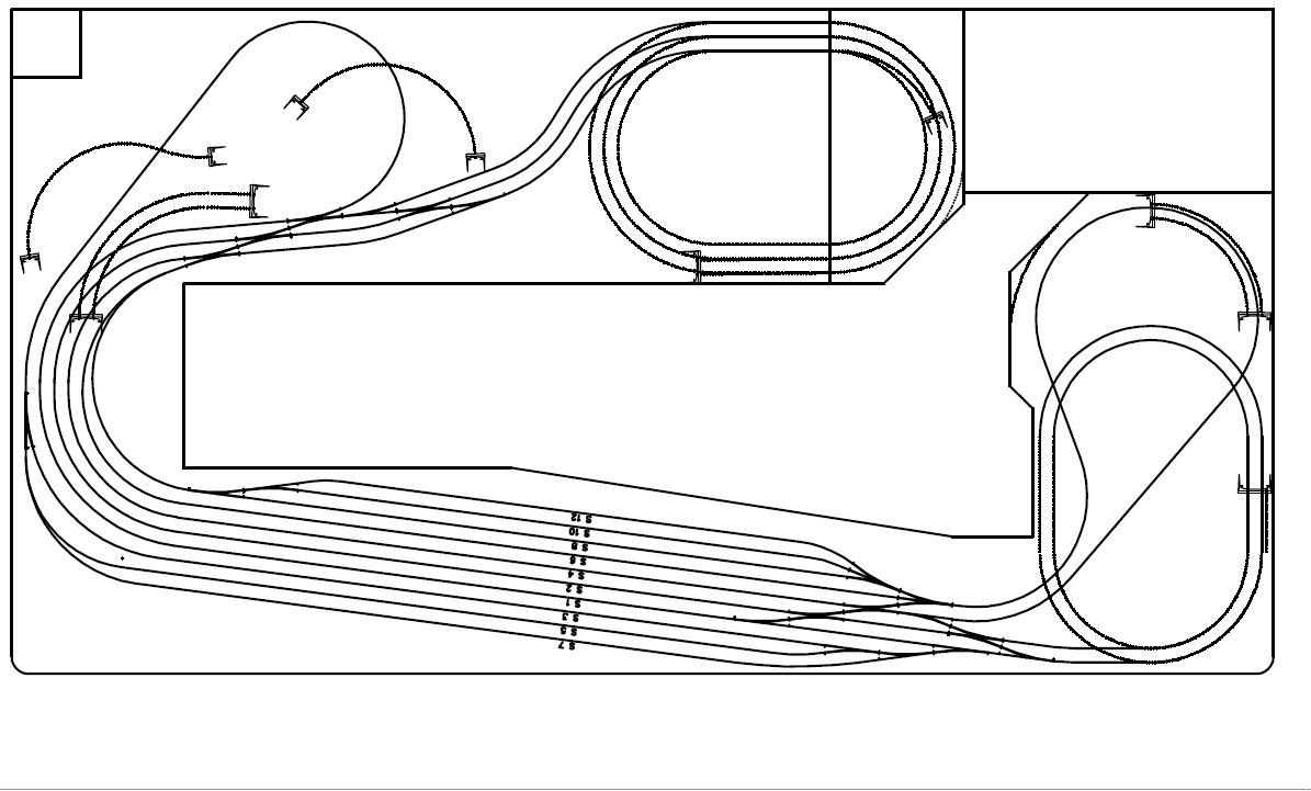

Příspěvekod tom1984 » pát 24 zář, 2010 7:10 am
zde je skrytá část kolejiště

Příspěvekod Jarda H. » pát 24 zář, 2010 7:28 am
Impozantní :roll: ...... po shlédnutí i skryté části mne tak napadá finanční náročnost (časová ani ne, tohle je celoživotní koníček), na jednoho domácího stavitele a finančníka je to dle mého dost velké sousto :!: :!:

Příspěvekod štokr » pát 24 zář, 2010 7:39 am
Ahoj Michale ,
prosím tě, jaký jsi navrhl radiusy v obloucích. Díky. Právě se peru s podobným tematem a rád bych se zeptal co si můžu dovolit.

Re: kolejiště Ho
Příspěvekod Michal Šuhajda » pon 27 zář, 2010 7:21 am
Pro štokra: Je použito kolejivo PIKO AGLEIS a po dohodě s Tomem jsou použity ve viditelné části poloměry R3 (cca484mm) ve skrytých částech místy R2 (cca422mm)
Na plánku není dodělaná krajina v "horní části" (Kterou mám při kreslení dole) tedy v části mimo Město, které zabírá prostor okolo hlavního nádraží. Tam mám krajinu rozkreslenou v ruce, tenhle plánek bvyl původně určen pouze k odsouhlasení vedení tratí, ale Tom je na roizdíl ode mě rychlík. Pokud bude Tom dost štíhlý a obratný, může kolejiště rozšířit o vyloženě "krajinářský panel" a propojit silnici okolo staniční budovy. případně i s provozem "autodráhy" (smyčka v prostoru pod depem, druhá okolo bloku domů). I když o Fallercar systému zatím uvažováno nebylo.
Skrytá stanice je napojena tobogány (jednoduché pro dvoukolejku na obou stranách, pro jednokolwejku je "trojitý". Skrytá stanice je společná pro všechny tratě. Na základě předchozích plánků jsem počítal s možností provozu "dokola", ale na obou koncích SN jsou smyčky pro obracení souprav s tím, že část SN je vyhrazena pro odstavování souprav po otočení.
K brožuře kolejových plánků: To je Milanovo dílo, jestli jsem přispěl, takl možná nápadem na vzhled kolejiště, který Milan upravil a perfektně překreslil.

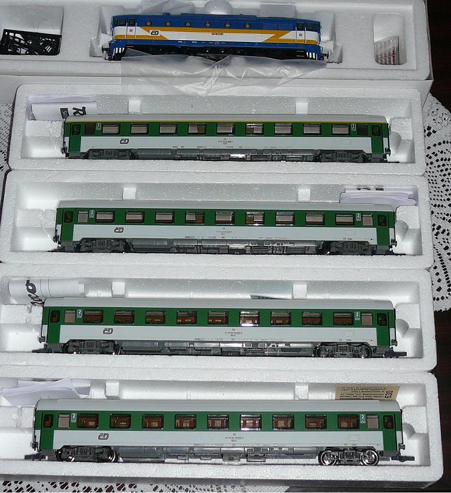

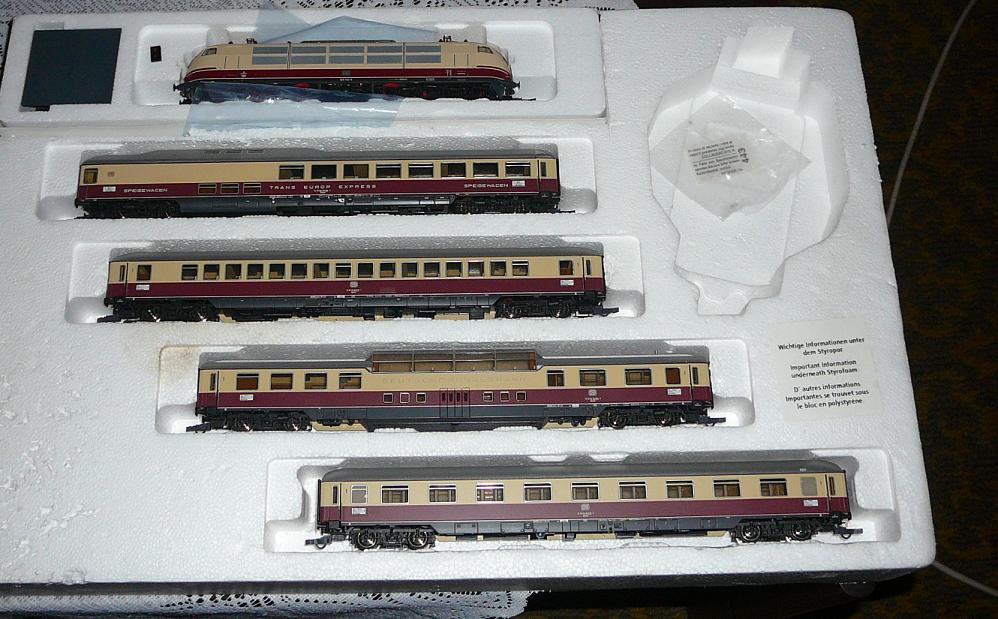

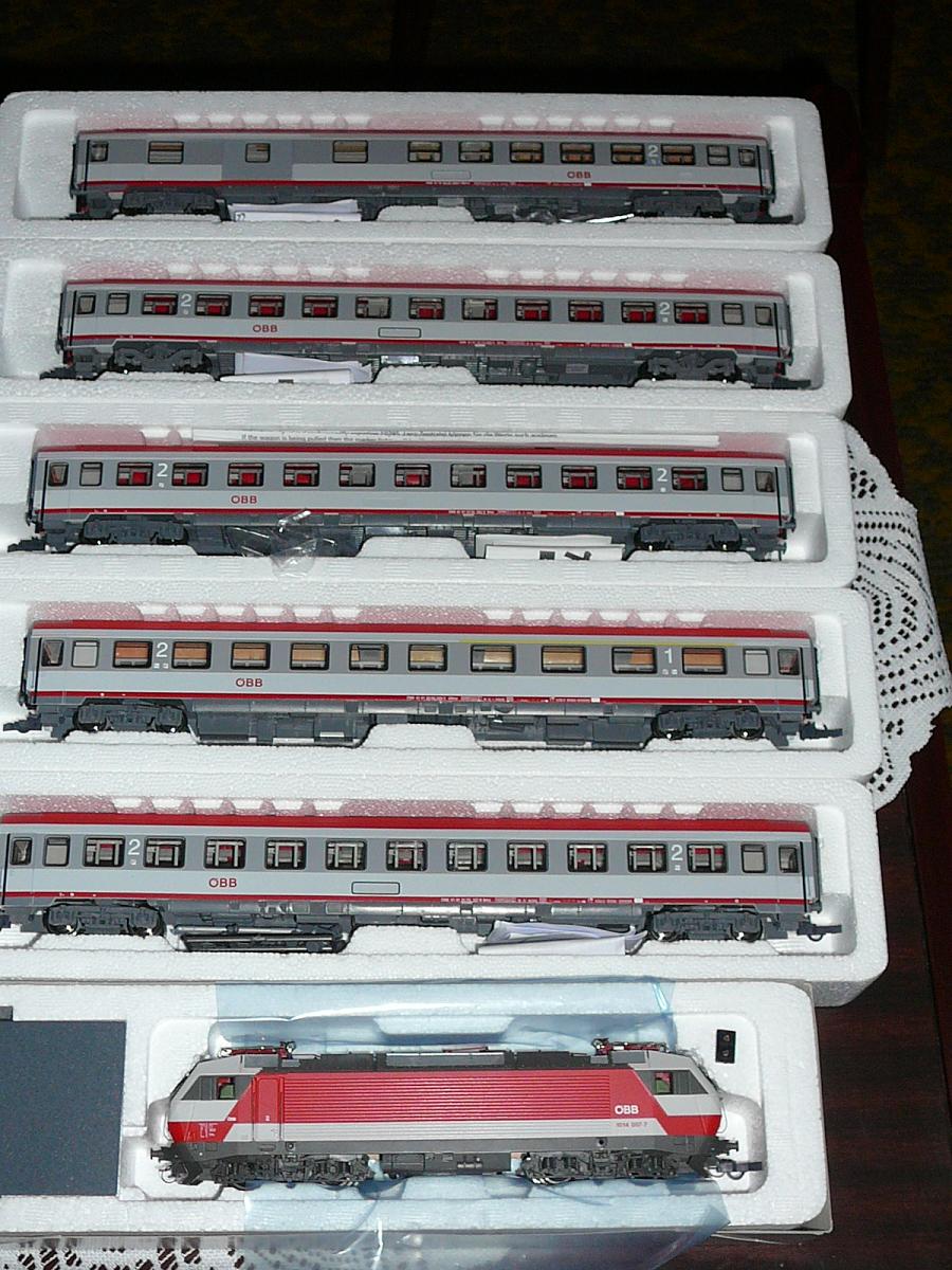

Příspěvekod tom1984 » čtv 11 lis, 2010 5:23 pm
Ahoj přinašim nejaké ty nové fotky již ucelených souprav .
