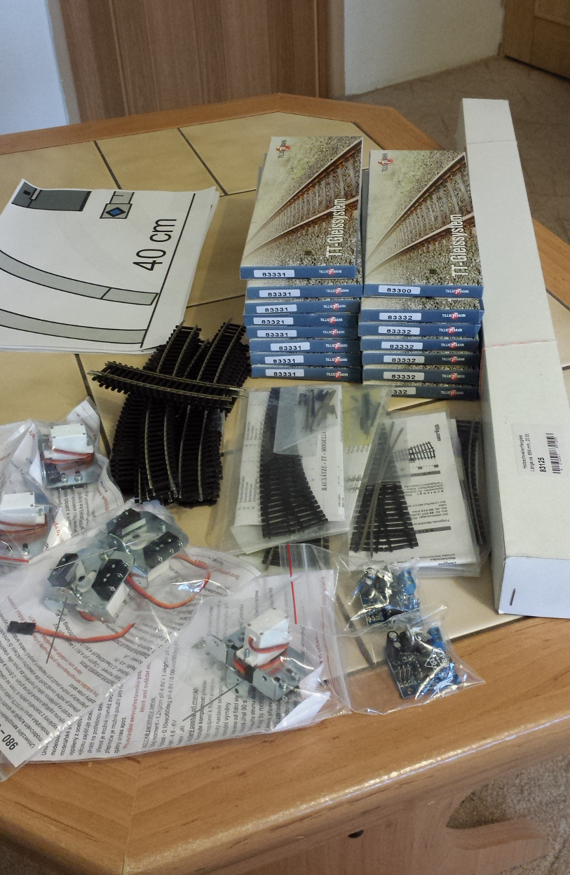

Příspěvekod joe1970 » ned 02 říj, 2016 7:12 am
V pátek jsem u IT vlaku ve Fryštáku dokoupil poslední výhybky a koleje pro Josefov, včetně servo přestavníků a potřebných dekodérů :) . Teď už se jen pustit do toho :roll: .

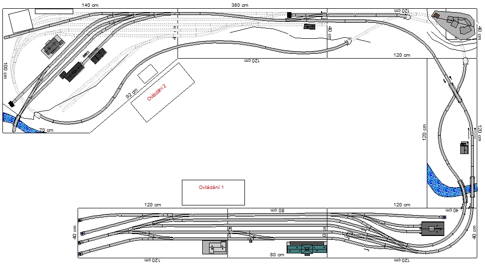

Příspěvekod joe1970 » úte 11 říj, 2016 6:35 am
Zdravím kolegové,
mám dotaz ohledně ovládacího panelu. Původně jsem plánoval dva ovládací panely (v analogu) umístěné tak, aby obsluha byla vždy čelem k ovládaným segmentům (viz příloha).
Jelikož kolejiště bude ovládáno DCC přemýšlím zda použít původní koncepci a nebo mít ovládací panel jen jeden a kam je umístit. Kolejiště bude ovládat většinou jeden člověk, jen vyjímečně se předpokládá dvoumužná obsluha :) .
Je to důležité pro nákup a rozmístění jednotlivých ovládacích prvků.

Příspěvekod milan ferdián » úte 11 říj, 2016 6:38 am
Pro přehlednost,doporučuji tři pulty.A kam je umístit?Před stanicemi.Milan
