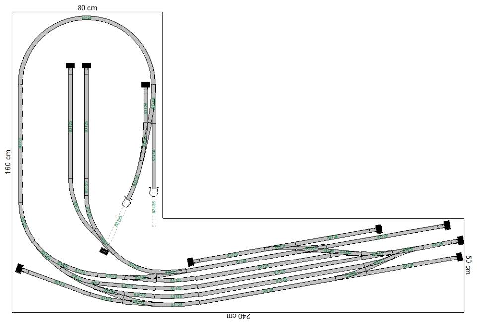

Příspěvekod Jeňa Sova » stř 27 lis, 2013 11:45 am
Tak jeden nedoladěný návrh. Ale už se blížím do finále. Obloukové na vjezdovém zhlaví jsou upravené EW3.

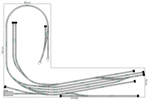

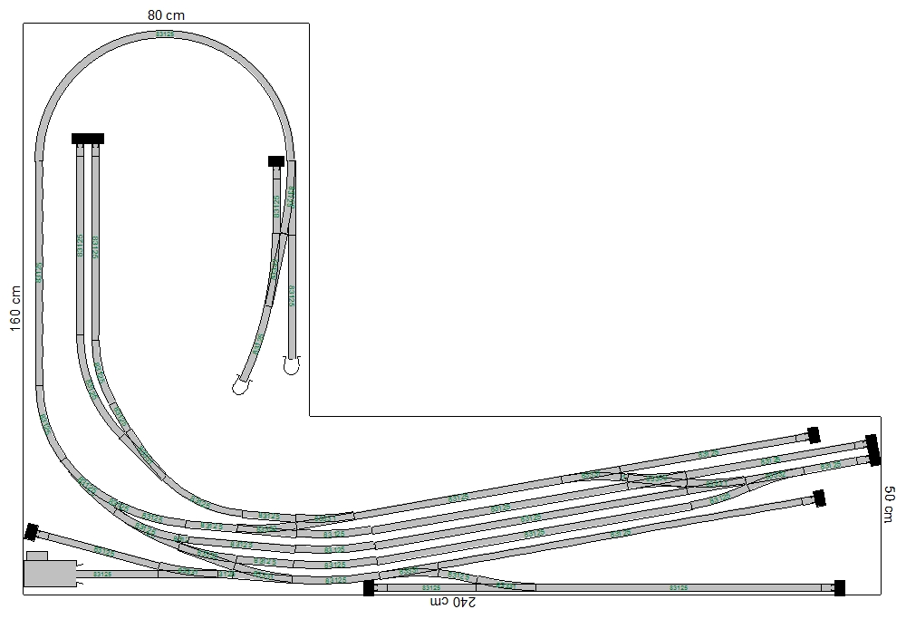

Příspěvekod Jeňa Sova » stř 27 lis, 2013 5:03 pm
Dostal jsem jeden podnět soukromou zprávou. Posunout vlečku vlevo víc ke traťové koleji. S tím naprosto souhlasím. Tato vlečka měla být původně malé kontejnerové překladiště. Toto jsem chtěl kvůli dvojčeti Sggmrss. Tyto vozy se mi líbí a vzhledem ke kapacitě jsou celkem krátké. Jenže, já chci dělat cca rok 1992, kdy část vozidel již byla přeznačena a část ještě ne. Problém nastává v tom, že vozy Sggmrss jezdí od roku 2005. Tudíž řešením by bylo najít takový vůz, který je vyráběný jako stavebnice, jezdil v roce 1992 a na délku vlečky se vejdou dva za sebe. Tento jsem zatím neobjevil, i když jsem dostal nějaké nápady. Druhá možnost, a tu považuji za reálnější, je se překladišti vyhnout a vlečku zde vést za jiným účelem, tudíž i s jiným kolejovým uspořádáním.
K dalšímu využití kusých kolejí - vlevo dole by mohlo vzniknout malinké depo. Vpravo dole skladiště. Na vnitřní straně stanice jsem ovšem bezradný. Chtěl bych nakládat dřevo do vozů Eas. K tomu poslouží vhodně volná skládka, která se dá umístit prakticky kamkoliv ke krajní či kusé koleji. Poté je zde ale problém. Mám 3 vozy Falls. Tyto se mi líbí a nechci se jich zbavovat. Ovšem netuším, jakým způsobem s nimi naložit. Vozilo se v nich uhlí, koks, popř. vápenec. Ale nedokážu si představit, jakým způsobem vytvořit nakládku/vykládku (to je mi jedno) ani jednoho z těchto materiálů. Ještě k délce staničních kolejí - pohybuje se mezi 100 a 140 cm, takže, Milane, rychlík bude :mrgreen:
Ještě k ostatní vozbě. Klasicky sem bude zajíždět 810 + vozy, občas na Sp vlaku dlouhý motorák s vozem, či dvouma. Občas by se zde mohla objevit "patra" Bpjo na osobním vlaku ze vzdáleného okrasního města. A sem tam přijede i ten rychlík, cca o čtyrech vozech. Nákladní dopravu by měly zajišťovat Mn vlaky, ale pokud by se vyřešil problém s kontejnerovými vozy, či vozy Falls, mohl by se zde objevit i Pn (Falls), případně NEx (inspirace v žst. Lípa nad Dřevnicí, kam kontejnery na NEx zajíždí).
Budu rád za vaše ohlasy, a to i negativní. Vše dokáže dotvořit siluetu modelu k dokonalosti.

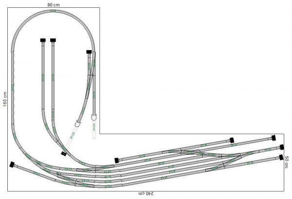

Příspěvekod Jeňa Sova » ned 01 pro, 2013 8:46 pm
Tak jsem se pustil do drobných úprav stanice. Ta kusá kolej u spodní hrany by měla být vlečka a její důvod by měl být namalovaný na kulise. Kolejovou spojku od spodní koleje jsem zrušil pro její zbytečnost. U této koleje bude výpravní budova a skladiště. Co se týče těch kusých vpravo - ta z 1. koleje je jasná, prostřední bude sloužit pro odstavení přípojných vozů a u té krajní bude asi nakládka dřeva. Také druhá vlečka byla posunuta a zúžena, ale co na ni umístit (jakož i na tu ve stanici) je mi záhadou.

Příspěvekod chameleon » pon 02 pro, 2013 9:31 am
Tohle se ti podle mě povedlo, mě se to líbí :wink: Jak máš v plánu skrytou část?

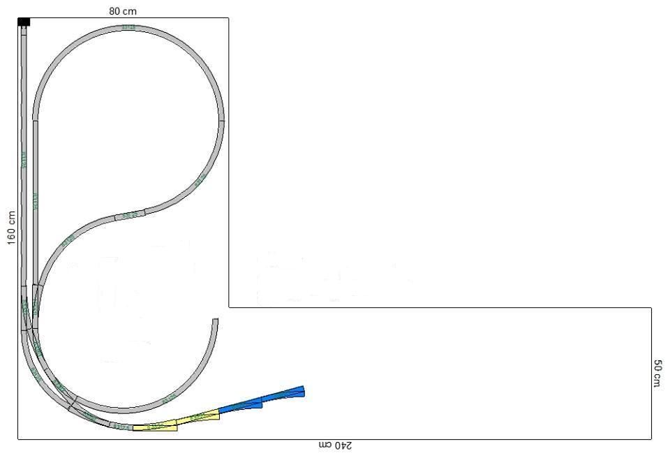

Příspěvekod Jeňa Sova » úte 03 pro, 2013 12:56 pm
Dobře, tady je SN. Soupravy přijedou přes smyčku do SN. Výtažná slouží pro manipulaci s vozy, např. vytažení soupravy zálohou pro objetí vlakové lokomotivy, či pro vyčkávání souprav jedoucích do viditelné části na uvolnění mezistaničního úseku. Nebo sem zajede souprava rovnou, nasune do SN a při odjezdu pojede přes smyčku. Mezi SN a viditelnou částí je ještě tobogán pro dosažení rozumné výšky. Od barevných výhybek vpravo vedou kusé koleje SN. Je možné zde udělat i druhé zhlaví či točnu, ale asi nechám koleje v SN kusé. To se ještě uvidí. Teď řeším napojení druhé tratě a zatím jediná možnost bude asi úvratí...

Příspěvekod milan ferdián » úte 03 pro, 2013 1:47 pm
A výškově ti vše sedí?Protože se domnívám,že zde použiješ na vystoupání spirálu.Upřímně jsem trochu jinač jsem myslel propojení v jednu smyčku.Ale tvůj nápad je super.
Příspěvky: 12200
Re: segmentové kolejiště (původně - TT 200cm na 120cm)
Příspěvekod Michal Šuhajda » úte 03 pro, 2013 1:54 pm
Má jen jeden zádrhel všechno je u "zadní" stěny a pokud nebude vícepatrový tobogán bude manipulace (a jiný servis - čištění kolejí, opravy atd.) v SN dost obtížná.
Příspěvky: 2617
Příspěvekod Jeňa Sova » úte 03 pro, 2013 2:06 pm
Budou muset být jedna, dvě spirály tobogánu. SN chci udělat přístupné i zespoda.
