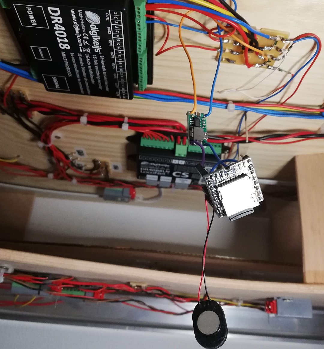

Tak jsem se trochu trápil s přehráváním zvuků. Jelikož vše ovládám přes RocRail a ke spínání příslušenství používám DR4018 napájenou pomocí DC 12 V , chtěl jsem, aby po přivedení tohoto napětí se začal přehrávat požadovaný zvuk výstražníku. K pokusu jsem použil následující součástky:
Kartu jsem musel přeformátovat z NTFS na FAT32 a nahrál jsem na ní jeden cyklus zvonku výstražníku. Trochu jsem doufal, že po připojení napájecího napětí se začne přehrávat zvuk, to se ale nestalo. Možná bych musel něco v konfiguraci přehrávače nastavit, ale nevěděl jsem co a jak. Jakmile jsem ale připojil připojil pin ADKEY1 na zem, zvuk se začal přehrávat a to stále dokola. Tak jsem tento pin uzemnil a zkusil v tomto stavu připojit napájecí napětí na přehrávač s uzemněným pinem ADKEY1 a ono to zafungovalo. Zkuv se začal přehrávat a přehrával se pořád dokola. Zkusil jsem tedy takto prozatímně sestavený modul připojit do dekodéru DR4018 a ovládat jej z programu RocRail. Zde mi žádný problém nevznikl. Takže pro mě zůstává nezodpovězena jen jedna otázka a to ta, zda trvalým připojením pinu ADKEY1 na zem nějak přehrávači neubližuji. Doufám, že ne.
Jedno foto dočasného zapojení v kolejišti:

Trixt píše:Takže pro mě zůstává nezodpovězena jen jedna otázka a to ta, zda trvalým připojením pinu ADKEY1 na zem nějak přehrávači neubližuji. Doufám, že ne.
Tento pin byl k tomuto účelu vytvořen. Trvalým připojením se akorát se připravuješ o možnost ovládat (spouštět) další funkce (skladby) tohoto přehrávače.

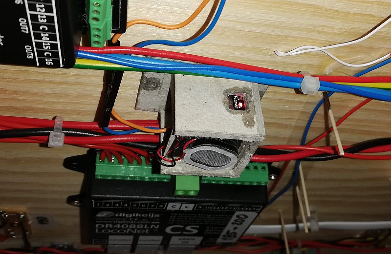

Příspěvekod Trixt » ned 14 črc, 2019 1:00 pm
Tak jsem přemýšlel do čeho uložit MP player s konvertorem napětí a s reproduktorem a nakonec jsem si vyrobil krabičku z lepenky. Reproduktor jsem nelepil, jen jsem jej přicvaknul na kousek železného plíšku vlepeného do krabičky. Pokud člověk napustí lepenku sekunďákem, dá se potom brousit i pilníkem. ;) Krabičku jsem pak přišrouboval pod místo, kde se nachází přejezd.
