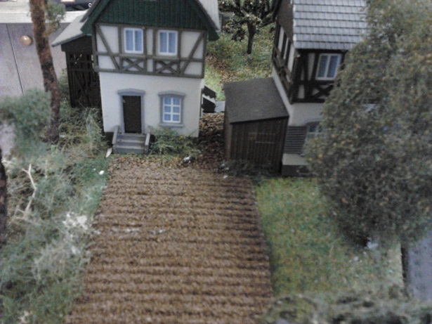

Tak konecne nejake dobre zpravy. :mrgreen: Elektronika MTB je kompletni a zitra bude odeslana. Objednavka od modely.biz je take kompletni a zaplacena, tak snad take dojde co nejdrive :) JM detail take dorazil do Prahy a bude privezen pres kanal a dopraven k nam :D Centrala a ostatni elektronika taktez objednana, tak snad to ze Southamptonu k nam nebude trvat dlouho :) Jelikoz je u nas slunecne pocasi vzacne jako demokracie v Rusku, tak jsem si dneska zkusil udelat malinke policko z kartonu, ale zatim nevim, co na nej zasadim :D To bile, co tam nepatri, jsou jeste zbytky lepidla, tak to snad zaschne :D Jirka

Jiri Dvoracek píše:tak jsem si dneska zkusil udelat malinke policko z kartonu, ale zatim nevim, co na nej zasadim :D
Paráda, ikdyž ta fotka není moc detailní, takhle z dálky se mi to líbí :wink: Jediné, na čem bych být tebou aspoň trochu zapracoval, je patina domečků - ten neupravený vylisovaný "laciný" plast bude v té luxusní zeleni od ModelScene, Poláka apod. vypadat blbě...
Jiri Dvoracek píše:To bile, co tam nepatri, jsou jeste zbytky lepidla, tak to snad zaschne :D Jirka
když neuschne, tak to připráškuj bílým pigmentem k tomu přidej stejně bíle zašpiněný sud, a bude to jako sud s vápnem, neboť tam máš moc kyselou půdu :D

chameleon píše: Paráda, ikdyž ta fotka není moc detailní, takhle z dálky se mi to líbí :wink: Jediné, na čem bych být tebou aspoň trochu zapracoval, je patina domečků - ten neupravený vylisovaný "laciný" plast bude v té luxusní zeleni od ModelScene, Poláka apod. vypadat blbě...
Jj, pravdu dis, cistou pravdu. Je to tam jako pest na oko. :( Vecer se podivam na net na nejake navody a pomucky a zkusim s tim neco udelat :) No, muj mobil moc detailni fotky neumi, asi si na to budu muset vzit priste fotak :)
chameleon píše: Když neuschne, tak to připráškuj bílým pigmentem k tomu přidej stejně bíle zašpiněný sud, a bude to jako sud s vápnem, neboť tam máš moc kyselou půdu :D
Uz to zaschlo, asi jsem tam toho dal vcera moc :) No, ja se ani tak nebojim kysele pudy jako toho, ze se prolomi tezebni limity a mne vyvlastni :D

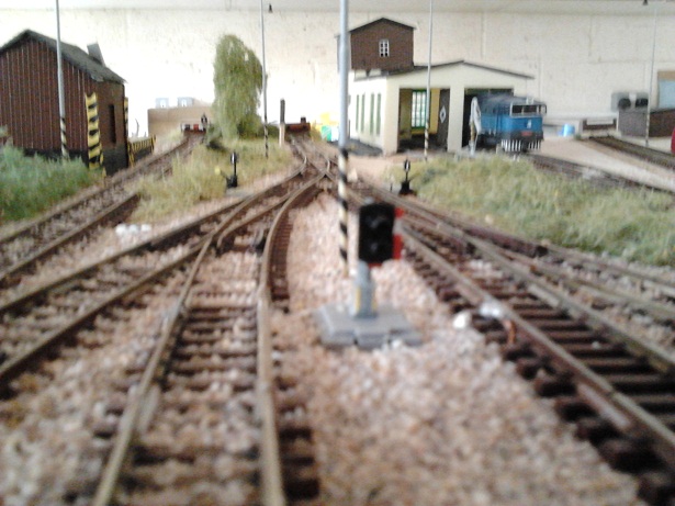

Příspěvekod Jiri Dvoracek » sob 08 čer, 2013 6:33 pm
Dobry vecer,
tak mi konecne dorazily baliky z CR od pana Nemecka a od modely.biz, tak jsem je samozrejme musel hned otevrit a neco z toho vyzkouset. No, az budu mit volno, tak se do toho asi porade obuju :D I kdyz je pravda, ze vcera a dneska moc nechybelo a vsechno jsem vyhodil do kose a rozslapal :) Kdyby to nestalo tolik penez, tak jsem to asi udelal :mrgreen: :mrgreen: A to jsem si chtel jenom trosku zajezdit v analogu, ale dojel jsem maximalne po prvni vyhybku a dal mne to nepustilo, protoze to vsude haze zkrat. Teda abych byl presnejsi, tak na kazde vyhybce (pouzivam EW2), kde se sbihaji kolejnice :lol: No, co Vam mam povidat. I ten totalni amater mezi Vami je asi o tri urovne dal, nez su ja. To su zvedavy, jak to bude fungovat na digitalu :lol: :lol: Tak jsem si dneska aspon zkusebne zabudoval jedno navestidlo do panelu a postavil model vodarny od Auhagenu. To jsem jeste zvladl :mrgreen: Taky porad premyslim, co s tou patinou a temi domecky. Nic mne nenapada a vubec nevim, jak na to :twisted: Myslim, ze mne jeste ceka hodne bezesnych noci :lol: :mrgreen:

Příspěvekod milan ferdián » ned 09 čer, 2013 9:11 am
Jiri Dvoracek píše:si chtel jenom trosku zajezdit v analogu, ale dojel jsem maximalne po prvni vyhybku a dal mne to nepustilo, protoze to vsude haze zkrat. Teda abych byl presnejsi, tak na kazde vyhybce (pouzivam EW2), kde se sbihaji kolejnice
Tak to jsi mě zaskočil a zároveň překvapil. :o Vždy než se začne tvořit krajina tak se zkouší zda vše je bezchybně elektricky zapojené (zkušební jízdy,postavení vlakových cest,atd.).Jestli ti zkraty dělají srdcovky,tak je máš blbě zapojene.Srdcovka musí být napojena na přepínač :!: :!: :!: Nezmění to ani zapojení v DCC.
Příspěvekod Jiri Dvoracek » ned 09 čer, 2013 12:02 pm
Ahoj, no to mne mrzi, ze jsem Te nemile prekvapil. Problem je jiz vyresen, asi to bylo rukama a neodbornou manipulaci (vypadl zluty drat vedouci od napajeni srdcovky do prestavniku :mrgreen: :mrgreen: Ja se divim, ze Ty se divis :D Jak jsem to zvedal na tu pozadovanou nivelitu, abych mel potom oba zakladni ramy ve stejne vysce, tak jsem to porozpojoval a ted jsem to zapomel zapojit. :lol: Nemuzes ode mne cekat zazraky. Akorat mne ted zarazilo, ze pan Nemecek nerekl, ze kvuli tak malemu navestidlu tam budu muset vrtat diry jak do tunelu :wink: Omlouvam se za snizenou kvalitu vsech fotek, ale mobil uz dosluhuje. Budu muset poridit neco lepsiho :twisted:

Příspěvekod milan ferdián » ned 09 čer, 2013 5:30 pm
Tak to jo :wink: Mě ta situace přišla najednou hodně divná,hlavně,že jsi na závadu přišel :mrgreen: .
