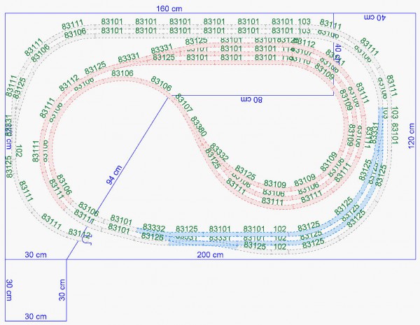

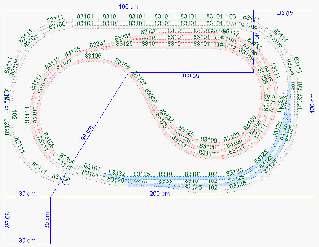

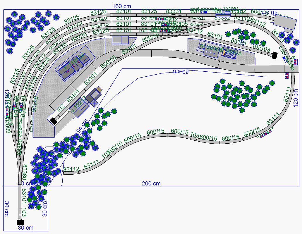

Napadlo mě, že bych mohl stávající část kolejiště použít do SN jako výhybnu a dvě odstavné koleje. Obloukem přes celou šířku panelu bych se pak stoupáním mohl dostat do Horní. Dolní by tedy jako taková zanikla... Je to jen nápad do placu. Asi by se pak rozšířily možnosti provozu, díky rozlehlosti SN, ale zas se mi nepodaří vystoupat na víc, jak 10 cm, což je málo...
http://suvis754.rajce.idnes.cz/stavba_k ... SL_3.4.jpg

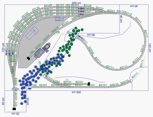

Učesáno a zvednuto pro lepší přístup do SN.
http://suvis754.rajce.idnes.cz/stavba_k ... ._cast.jpg

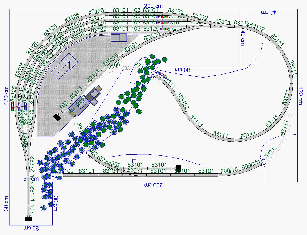

Hmmm, myslím si, že to zbytečně komplikuješ. Hluboká rokle uprostřed panelu nebude vypadat dobře. Pokud zachováš vedení tratě jako jsi to měl předtím, můžeš objet panel dokola, nastoupat a vrátit se do horní stanice. Při sklonu 30 promile můžeš získat 16 cm. Luxusní servisní prostor! Původně jsi chtěl dolní stanici zaústit dvojkolejkou do tunelu. Proč ji tedy už jako skrytou nezaústit dvojkolejně do smyšky? Na druhé straně udělej také dvoukolejný výjezd k ústí tunelu.
Třeba takto:
Nedalo mi to a trochu jsem si hrál se stanicí. Původně jsi chtěl mít všechny výhybky horní stanice na horním rámu. Co třeba takhle?
Délka dopravních kolejí: 1. a 2. kolej - 135 cm, 3. kolej - 127 cm, 5. kolej (manipulační) - 110 cm. 2 vlečkové koleje. Minimální poloměr ve viditelné části 396 mm.

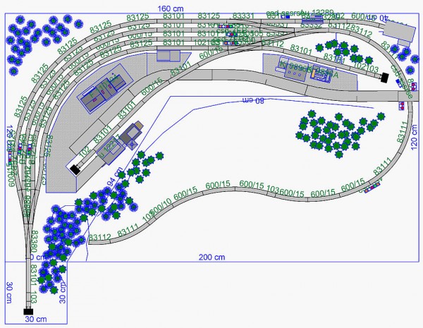

Upraveno na Jeňovo přání - vystačil jsem si s výhybkami, které má k dispozici. :) Celkem 3x EW2 levá, 4x EW2 pravá, 2x IBW levá (oblouková EW1), 1x EW3 pevná symetrická 12 st. Zbyla 1x IBW, tu je možné použít na vlečku, pokud bude zapotřebí druhá kolej k pile a jedna EW3, která mi nikam rozumně nezapadla. :)
