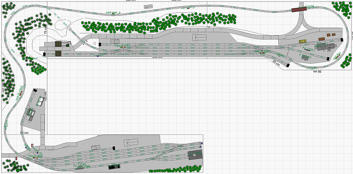

Když už jsem se s tím kreslil, tak tady je finální návrh krajiny.
Ve Vlastějovicích je vlevo lom s drtičkou kamene a nakládkou, ve stanici pak skladiště, vpravo pila s nakládkou kulatiny.
V Ledči je sklad paliv/maziv s vlastní vlečkovou kolejí.
Stoupání z Vlastějovic (0 mm) do Ledče (+120 mm) je pohodových 17 promile. Klesání do SN je 30 promile/R353 do -80 mm, v případě potřeby (přimlouvám se za to) je možné přidat jednu smyčku tobogánu a trať může začít klesat až v tunelu - i tak bude SN v cca -110 mm.
Do SN se vejde cca 6 kolejí o délce staničních kolejí v obou stanicích (~160 cm užitečné délky) + 2 koleje pro průjezd a obratová smyčka.

lajblt píše:Když už jsem se s tím kreslil, tak tady je finální návrh krajiny.
Naprosto skvělé... Bez té části tunelu s malým skryťákem to vypadá mnohem líp. Trať je vedena opravdu nenásilně krajinou a vše působí jako povedený celek....Díky za čas, který jsi u toho musel strávit...
Pokud dobře koukám, Smrčná, která je naznačena je tu zároveň jako hláska? Pokud ano, taky super, protože Smrčná hláskou opravdu byla..

Příspěvekod lajblt » ned 06 říj, 2013 7:36 pm
Díky, kreslím si rád. :) Smrčná je bohužel jen jako zastávka, to co u ní z obou stran stojí, jsou předvěsti vjezdových návěstidel obou stanic. Díky tomu, že je mezistaniční úsek dost dlouhý, jsou předvěsti konečně dál od návěstidla, než je délka vlaku. ;)

Re: Lokální trať HO (TT) 4,6x2,3 m
Příspěvekod lajblt » ned 06 říj, 2013 8:08 pm
To je v pohodě. :) V koncové stanici je místa dost i na další vlečky. Do levého dolního rohu můžeš dát pilu (když nahradíš výhybku č. 3 angličanem) a konečně můžeš zbourat výtopnu a na jejím místě postavit cokoli dle své fantazie (třeba pivovar), aby se ta nákladní doprava vyplácela. ;)

Příspěvekod lajblt » pon 07 říj, 2013 8:07 pm
Když jsem projektoval Vlastějovice se třemi dopravními kolejemi, počítal jsem s tím, že 2. kolej (shora 5-3-1-2) bude po většinu času obsazena sypáky pro lom, ať už prázdnými nebo plnými. Pokud by 2. kolej byla manipulační, nešlo by na ni přijímat/odesílat vlaky ze širé tratě a obsluha lomu by se trochu zkomplikovala. 5. kolej je manipulační pro obsluhu pily a skladiště. To je na samostatné koleji proto, aby vozy na něm stojící nepřekážely právě obsluze pily. Takže po většinu času zbývají 2 dopravní koleje (1. a 3. kolej). AKorát na vykřižování 2 souprav.
V Ledči jsou zase jen 2 dopravní koleje (1. a 2.), 3. a 5. kolej jsou manipulační pro obsluhu vlečky (3.) a kusá ke skladišti (5.) - číslování je opět shora 5-3-1-2-4. Strojová kolej samozřejmě průjezdná být nemusí, ale když už je místo... Usnadní to kromě jiného objíždění souprav, pokud se ve stanici sejdou 2 vlaky.

Příspěvekod Vladimír_B » úte 08 říj, 2013 10:49 am
Vlastějovice: 5. kolej bych nechal jako manipulační a 2. jako dopravní. Pokud bych chtěl někde syslit sypáky, tak na to mi stačí šturcy. Byli jste někdy ve Zlaté Koruně na nádraží? ( http://mapy.cz/#!x=14.348980&y=48.848630&z=17 ) K čemu pak asi mohli sloužit tyhle dva divné šturcy, když o kus dál po trati k Holubovu je v lese vlečka do lomu? Nabízí se sypáky. Nakonec by i ten šutrwerk mohl být na širé trati v úseku za Vlastějovicemi (u hlásky třeba). A ten angličan (do lomu) je ve Vlastějovicích taky bezvadný...
K Ledči http://mapy.cz/#!x=13.884111&y=49.601372&z=16&l=15 myslíte si, že si projektant dráhy řekl v roce 1897: " Za 70 let mi u této kusé koleje postaví pilu, tak bych měl skladiště nechat postavit u extra kusé koleje?" :roll: Vy si to snažíte strašně zjednodušovat všechno a přitom je posun to nejkrásnější. :D A vymýšlíte hrozné věci.
Podívejte se do Bělčic http://mapy.cz/#!x=13.886774&y=49.504382&z=17 odkud je napojena vlečka Čepra :?:
Další otázkou je, jestli by se vůbec v dané době ještě k něčemu využívalo skladiště a okolní plocha v Ledči? Pokud ano, tak by byl takový hrozný a neřešitelný problém si ten jeden, dva vozy (uhlí, spěšiny, dříví, chlaďák od melounů...) někam odhodit/uklidit?
o.t.: Sám sobě se divím, že jsem po několikaletých zkušenostech s tímto fórem nezačal sepisovat nejčastější chyby při návrzích kolejišť oproti reálným kolejím. :D
Dva vlaky v Ledči? To tam oba přijedou ihned po sobě? Pokud by byl mezi příjezdy obou vlaků nějaký rozumný odstup, tak může lokomotiva od 1. vlaku objet svůj vlak a po příjezdu druhého rovnou odjet, nebo může lokomotiva od 1. vlaku přejít do čela druhé soupravy, nebo vytažením soupravy druhého vlaku do tratě napomůže lokomotivě druhého vlaku k "objetí" svého vlaku...
Leccos by vyřešilo přesunutí výpravní budovy, skladiště a výtopny na druhou stranu kolejiště. Mimo jiné by vznikl otevřenější pohled do stanice. Stanice by stále měla dvě dopravní a jednu manipulační kolej...
