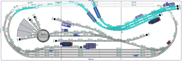

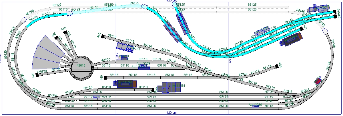

Asi se budu držet návrhu od lajblta, jen se ještě zeptám, jestli ta odbočka na tu lokálku (na tom mém návrhu) je teď správně?
Ještě si říkám zkusit udělat jen malou staničku (něco jako Ledečko) s odbočkou na lokálku a více širé trati, s tím že bych max délku soupravy zkrátil na 150cm (musel bych vypustit jeden vagon z mé nejhezčí soupravy :( )

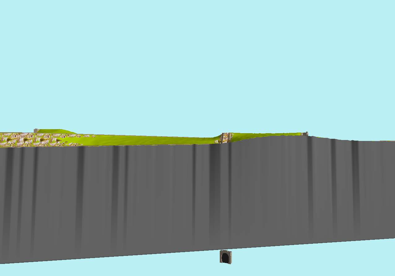

Neví někdo proč se mě portál tunelu dělá pod deskou? (viz příloha)

Nedá mi to se nezeptat - jaký má smysl koncová stanice lokálky s užitečnou délkou staničních kolejí cca 35 cm a nikam nevedoucí úvratí?

Příspěvekod jarnotrulli » úte 16 dub, 2013 9:36 pm
Ta nikam nevedoucí úvrať má navodit dojem že ta lokálka pokračuje dál (někdo mě to tady psal) Délka staničních kolejí není moc, to je pravda.
Prostě v tom tápu...

Příspěvekod 754 028-9 » stř 17 dub, 2013 4:43 am
lajblt píše:Nedá mi to se nezeptat - jaký má smysl koncová stanice lokálky s užitečnou délkou staničních kolejí cca 35 cm a nikam nevedoucí úvratí?
Nikam nevedoucí trať je dobré zpestření provozu na lokálce.Dejme tomu že z hlavní stanice pojede motorový vůz který dojede do horní staničky a pojede zpět jakoby do úvrati. Nehledě na to že v ep.3 bylo tlačení souprav normální takže můžeš tlačit náklad.

Příspěvekod miroslav lengyel » stř 17 dub, 2013 5:05 am
Doporučil bych na chvíli zastavit a nadechnout se. :D Koukal jsem na modelbazar a vidím,že jsi nabídl němku do placu,že by nějaká změna ve vozbě?Dle mého názoru máš v podstatě 2 možnosti.
1/zůstat u svého prvního plánu,tzn.hlavní motiv stanice s depem a použít lajbltův návrh
2/odbočná stanice,v tom případě úplně překopat koncepci kolejiště
V každém případě bych Ti doporučil hodně dobře promyslet a naprojektovat skryté nádraží tak,aby se v něm daly otáčet soupravy a to jak ty jedoucí po hlavní trati,tak ty co budeš provozovat na trati vedlejší.Nikde není psáno,že vlak který přijede do stanice z vedlejší trati nemůže pokračovat kamsi dál a zase se odněkud vrátit a v odbočné stanici pokračovat dále po trati vedlejší do stanice konečné.Chci tím říct,že nemusíš nutně pendlovat mezi vedlejším nádražím a hlavním nádražím a otáčet soupravy v odbočné stanici.Pokud se rozhodneš pro druhou variantu,nemusíš se nutně vzdát ani těch dlouhých vlaků,jen prostě v té odbočné stanici nebudou zastavovat,ale pouze projíždět jako je tomu ve skutečnosti.I tam nestaví vlak v každé stanici(nepočítám vlaky osobní),ale stanicemi pouze projíždí.Měl bys pak jistě bohatší provoz a mohl prohánět i své rychlíky a uceleleňáky jak jsi měl původně v úmyslu.Těmi rychlíky rozuměj vlak o délce 4 vozy +mašina,protože s delším bys měl posléze ve stoupáních časem problém a nestačil na mašinách měnit bandáže.Vedlejší trať udělat samozřejmě s vratnou smyčkou,abys neměl problém s posunem v koncové stanici,ale to už je samozřejmě na Tobě.
