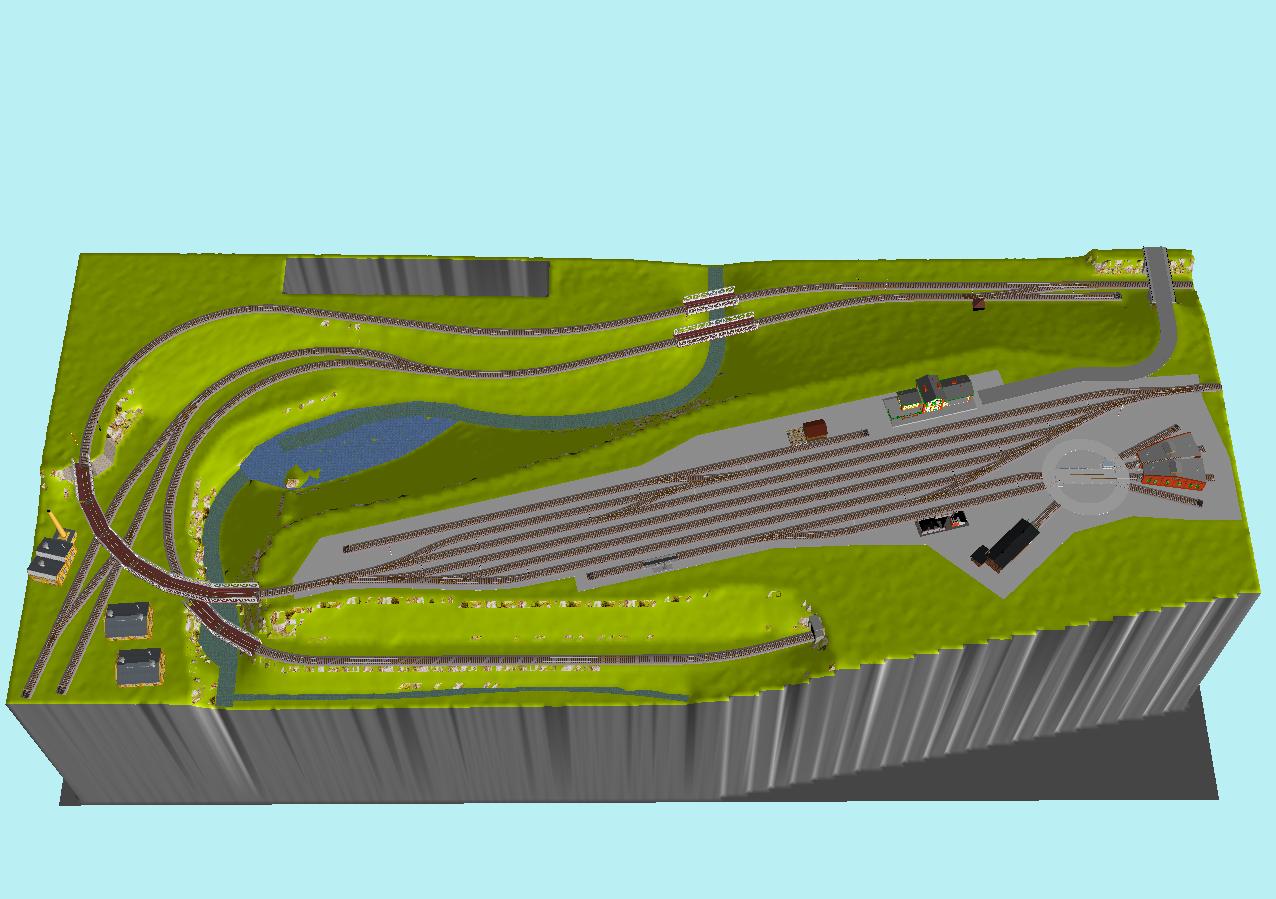

Janku, měl jsem za to, že hlavní trať prochází stanicí. Zkoušel jsem prohodit spodní trať a řeku, vypadalo by to mnohem líp, ale není na to dost místa. Horní stanice pak končí strmým srázem, pod kolmou opěrnou zdí je spodní trať a hned pod ní řeka. Ten návrh jen s jednou tratí a vlečkou vypadal takto:

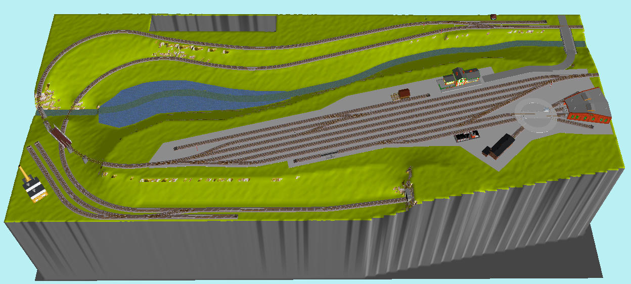

Ještě jsem zkusil variantu řeka/potok. Možná obrátit vlečku, aby byla jako předtím?

Tomáši, kolik má teď kolejiště rozměry? Zkus se prosím vrátit k původní myšlence, sklárny pod tím viaduktem na mě nepůsobí moc přirozeně. Možná se inspirovat ze Sychrova a první vyhýbku "natlačit" na viadukt? Viadukt má délku 450mm. Snad dole pod viaduktem zbyde prostor pro hlavní trat a řeku - viz http://imageshack.us/a/img515/5089/modelybizjanekupr.jpg . A daly by se prodloužit koleje ve sklárně...

Pořád je to 355x150 cm vlevo, vpravo je strana dlouhá 120 cm. Pokud by bylo možné prodloužit kolejiště na 400x150(120) cm, bylo by po problému - tratě by se nadjížděly mnohem lépe, nekolidovaly by s řekou a cihlárna by měla větší kolejiště. Můžu to zvětšit?

Příspěvekod lajblt » stř 17 říj, 2012 6:47 pm
Zúžím to, ale a) nevejde se topení nebo b) nelze točit poloměrem R550 na hlavní trati a R500 na vedlejší. Topení totiž zužuje samo o sobě využitelný prostor v levém rohu o 15 (!!!) šířkových centimetrů (nevejde se tam pak oblouk). Pokud bude R500 na hlavní trati a R450 na trati ke stanici je to OK?

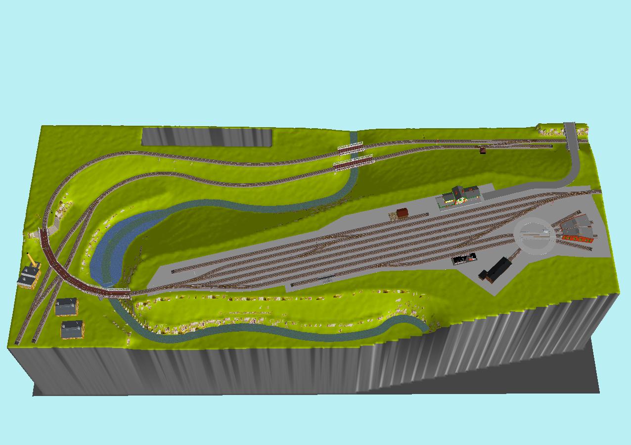

Příspěvekod lajblt » stř 17 říj, 2012 8:16 pm
Tak co, je to lepší? Vedejší trať točí do stanice poloměrem R450, viadukt je obloukový, most přes spodní trať je v přímé. Hlavní trať točí poloměrem R500. Řeka klesá z úrovně +10 vpravo na úroveň -20 nad korunou jezu. Pod ním pak voda teče v úrovni -40 mm.

Příspěvekod lajblt » čtv 18 říj, 2012 7:39 am
Zkusím tě tedy najít. :)
1) Bohužel, ani když kolejiště prodloužím, nevyhnu se konfliktu s topením. Kolejiště lze prodlužovat doprava, ale ne doleva (abychom utekli topení), protože tam už je zeď. Proto R500 a R450. Pokud nechám R500 a R500, bude úsek horní trati nad spodní velmi dlouhý a nevejdou se pilíře (pokud je Auhagen obloukový most dlouhý 450 mm, jsou pilíře po 150 mm).
2) Kolejiště tedy prodloužím doprava. Tím získáme prostor na to, aby řeka mohla téct od jezu "dolů".
3) Beze změny.
4) Bude to ještě víc "na ostrohu" než teď. Nevadí, pokud je stanice na nějaké velké ploše a pak trať přechází kolmo přes údolí. Takových případů je hodně. Ale stanice na dlouhé vyvýšené "nudli" nevypadá dobře.
5) ad 2
