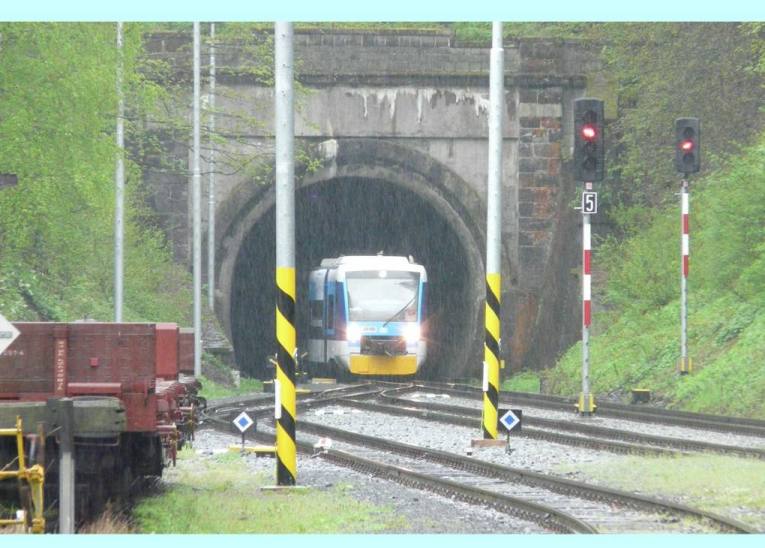

Nějakou takovouhle, dle mnohých "odborníků" vyloženě nemodelovou stanici bych chtěl mít na kolejišti.....

Max píše:Nějakou takovouhle, dle mnohých "odborníků" vyloženě nemodelovou stanici bych chtěl mít na kolejišti.....
No, ono těch mýtů, které by Saturnin určitě uvedl na správnou míru, je v železničním modelářství více. Namátkou : trať má vést odněkud někam, trať nemá nadjíždět sebe sama, koleje nemají vést rovnoběžně s hranou panelu apod.... :roll:
Sandy
Příspěvky: 1580
Bydliště: Černošice
Re: Kolejiště H0 – mini-max
Příspěvekod Michal Šuhajda » pát 25 bře, 2011 7:30 am
Nechci se zastávát dogmat (a už vůbec ne dogmatiků), ale existuje jisté úsloví o výjimkách, které potvrzují pravidlo...
Maxi, jestli se nepletu, tak je to Sychrov. Ten už v modelu (modulu) existuje, přestože je v současnosti dlouhodobě rekonstruován.

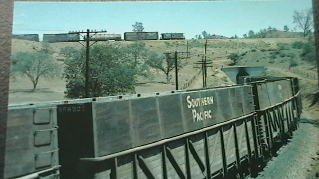

Příspěvekod Max » úte 29 bře, 2011 4:57 pm
Mezi velké prohřešky proti "příručkám" bývá také počítána malá výška terénu nad tunelem - prý by tam měl být zářez a ne tunel. Ale stavitelé skutečných železnic se příručkami tohoto typu jaksi neřídili. Dokonce i když vykopali zářez, tak tam vyzdili klenbu a pak ji zasypali, - aby snad měli "tunel v krtičině" ??

Příspěvekod D » úte 29 bře, 2011 6:50 pm
Max
Ale řídili. K tomu, aby to bylo jinak, museli mít hodně dobrý důvod. Například ten, že se tunel nerazil, ale dosypával. Ražené tunely mívají vyšší nadloží, protože nízké nadloží bývá opravdu jednodušší zařezat a nezdržovat se ražbou mnohem dražšího tunelu.
Druhou fotografii nepoznávám, ale ta první je z Tehachapi Loop. Tam postavili tunel místo mostu. Zemina nahoře byla dosypána jako 23,5 metrů vysoký násep pro horní vedení stejné tratě. Nenašel jsem podrobnosti, ale řekl bych, že ten tunel nebyl vůbec ražen.

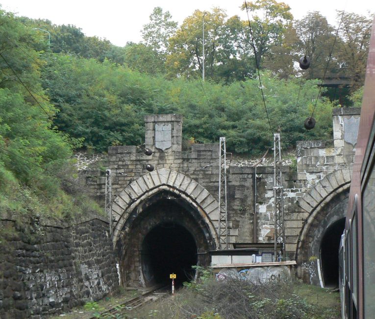

Příspěvekod Max » úte 29 bře, 2011 7:33 pm
Demolácia starého a stavba nových, tunely stojí stále i s tím nízkým nadložím.
Brat_tunely 2010.jpg (133.7 KiB) Zobrazeno 7207 krát

Příspěvekod Michal Šuhajda » stř 30 bře, 2011 10:14 am
V příručkách, konkrétně "Modely železnic v terénu" od vV . Zusky se uvádí, že minimální doporučená výška nadloží je jednonásobek výšky tunelu. Když se kouknu na obrázek a výšku tunel. trouby, tak je nadloží minimálně dvojnásobné... Pohled zkresluje portál, který je nezvykle vysoký (téměř dvojnásobek výšky tunelu i bez ozdobné nástavby s "erbem")
Proto nejde brát v potaz velikost portálu, případně stačí porovnat tunel. troubu s umístěním a výškou lampy VO vlevo.
