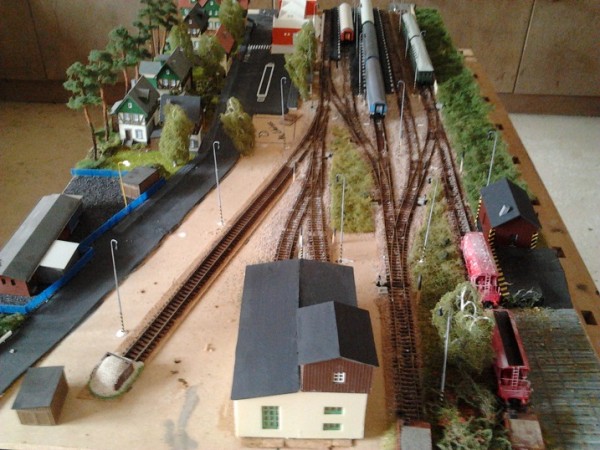

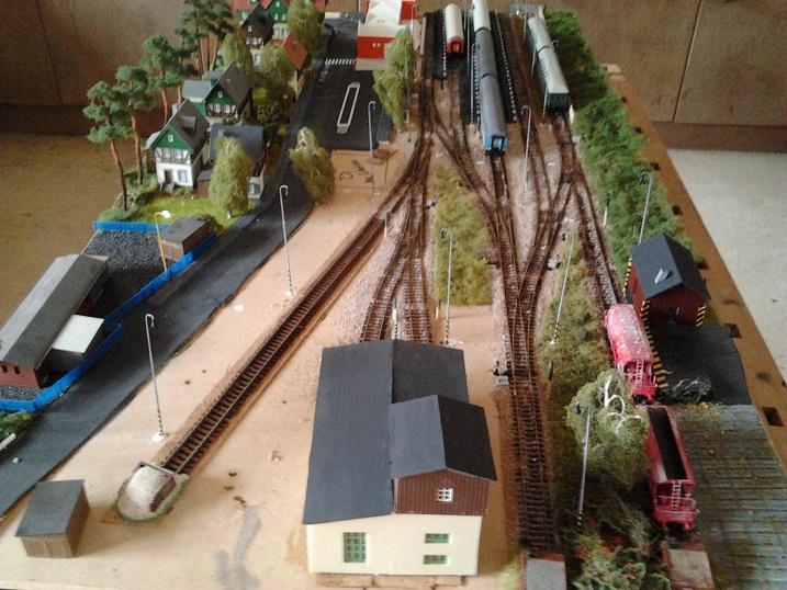

Tady mas zbytek lampicek, pohled do depa ... :lol: Vsecko to zdrzuje Auhagen a MTB :) Snad se uz brzo dockam, su nervozni jak sanky v lete :D Ale kam nacpu vodarenskou vez, zbrojeni piskem (oba Auhagen) a zbrojeni naftou od Trminka, tak to je zatim ve hvezdach. A ve wintracku to slo skoro samo :D Jirka

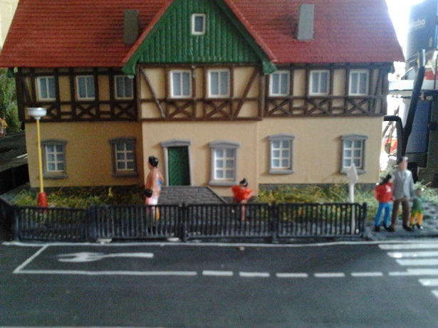

Příspěvekod Jiri Dvoracek » stř 08 kvě, 2013 4:57 pm

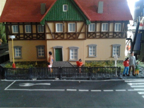

Zdravim,
tak dneska dorazili Cinani. :) Akorat velikost figurek je prece jenom asi vetsi, nez bych potreboval. Nebo se mi zda mala ta dopravni znacka vzhledem k te lampe? :D No a jak tak koukam, tak cesti silnicari tu silnici pekne zfusovali :D Boze, to je amaterismus :D
Jirka
Jiri Dvoracek
Příspěvky: 1169
Příspěvekod Tkadlec Jaroslav » stř 08 kvě, 2013 5:10 pm
číňany nebrat jsou větší a odost bez detailu raděj koupit noch nebo preiser zas jich nemusíš mít májový průvod

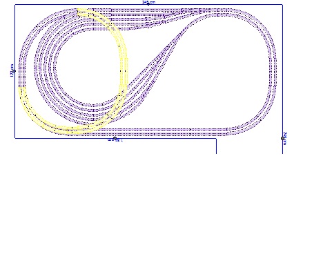

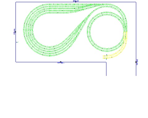

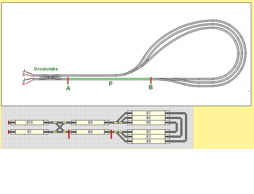

Příspěvekod Jiri Dvoracek » úte 21 kvě, 2013 9:33 am
Zdravim,
behem cekani na dalsi baliky z CR si trosku doplnuju vzdelani a znova si procitam ruzne stranky a informace o rizeni, stavbe a provozu modeloveho kolejiste. :) Behem procitani stranek Lokopina jsem narazil na clanek o vratnych smyckach. Az doted jsem si myslel, ze na mem kolejisti, kde mam dvoukolejku by nemelo dochazet ke zkratu, nebot vlaky budou jezdit jenom jednim smerem. A vubec mi nedoslo, ze tam mam kolejovou spojku, ktera bude patrne duvodem ke vzniku zkratu. Protoze na kolejich nad sebou budou patrne zrcadlove obracene polarity. Ciste teoreticky, kdybych kolejovou spojku rozdelil izolovanymi spojkami, tak by to melo byt bez problemu. Ale zase nevim, jestli bych se dostal z odbocne trati na obe koleje dvoukolejky a nebo jak to vlastne je? Nebo kdyz budou odstavne koleje v SN odizolovane z obou stran, tak muzou byt na dvoukolejce stejne polarity a tu spojku nemusim vubec resit? Mozna by bylo lepsi smerovat tento dotaz do Zacatecnickych dotazu a nebo do sekce DCC v praxi.
Zdroj: http://lokopin.wz.cz/body.php/kolejivo/smycky.htm
Zkousel jsem si to ruzne nakreslit, a smycka mi tam opravdu vychazi. Ale radeji se zeptam jeste zkusenejsich. :) Nebo to kreslim blbe a nebo je to v digitalu uplne jinak a ja tady jenom cerim vodu? :D
Jirka
Jiri Dvoracek
Příspěvky: 1169
Příspěvekod fulda » úte 21 kvě, 2013 10:30 am
Jiri Dvoracek píše:... clanek o vratnych smyckach. Az doted jsem si myslel, ze na mem kolejisti, kde mam dvoukolejku by nemelo dochazet ke zkratu, nebot vlaky budou jezdit jenom jednim smerem. A vubec mi nedoslo, ze tam mam kolejovou spojku, ktera bude patrne duvodem ke vzniku zkratu. Protoze na kolejich nad sebou budou patrne zrcadlove obracene polarity. Ciste teoreticky, kdybych kolejovou spojku rozdelil izolovanymi spojkami, tak by to melo byt bez problemu....
Až na to, že lokomotiva většinou sbírá proud z několika náprav a tím pádem ti při přejíždění udělá zkrat.
Jiri Dvoracek píše: ...Zkousel jsem si to ruzne nakreslit, a smycka mi tam opravdu vychazi. Ale radeji se zeptam jeste zkusenejsich. :) Nebo to kreslim blbe a nebo je to v digitalu uplne jinak a ja tady jenom cerim vodu? :D
Možná právě proto Martin ten článek napsal :twisted: a bude možná dobré si v něm nějakou z metod vybrat. Nebo nějakou vybrat tady na fóru.
Nepodařilo se mi úplně dohledat finální stav všech tvýých vrstev, ale zdá se mi, že tam máš těch vratek několik.
Příspěvky: 5447
Příspěvekod milan ferdián » úte 21 kvě, 2013 10:59 am
Jestli se bere v potaz původní návrh od lajblta,tak teprve kolejovou spojkou na odbočce vzniká smyčka.Je zbytečné dávat do skryťáku dvojité kolejové spojení.Na co.A když na odbočce vše šikovně ošetřím,tak nemůže být žádný problém.Kdy vlastně vzniká pojem smyčka na tomto kolejišti :?: Jen když vlaky vjíždějí z jednokolejné trati na širou hlavní dvojkolejnou trať.Tak elektricky rozdělím odbočku a jelikož má dostatek délky kolejí za výhybkou směrem na širou trať,tak elektricky,ponechám tento úsek jako samostatně přepínatelný dle provozní situace a na délku nejdelšího vlaku z koncové stanice.A je to.
Příspěvekod Jiri Dvoracek » úte 21 kvě, 2013 5:35 pm
milan ferdián píše:Jestli se bere v potaz původní návrh od lajblta,tak teprve kolejovou spojkou na odbočce vzniká smyčka.Je zbytečné dávat do skryťáku dvojité kolejové spojení.Na co.A když na odbočce vše šikovně ošetřím,tak nemůže být žádný problém.Kdy vlastně vzniká pojem smyčka na tomto kolejišti :?: Jen když vlaky vjíždějí z jednokolejné trati na širou hlavní dvojkolejnou trať.Tak elektricky rozdělím odbočku a jelikož má dostatek délky kolejí za výhybkou směrem na širou trať,tak elektricky,ponechám tento úsek jako samostatně přepínatelný dle provozní situace a na délku nejdelšího vlaku z koncové stanice.A je to.
To jsem presne potreboval slyset, Milane. Samozrejme jsem nedaval dvojite kolejove spojeni pred SN. Zase nejsu takovy silenec. Asi jsem Vas zmatl tim obrazkem, to se omlouvam. :) Jak rikas, jediny problem je pri vjizdeni a vyjizdeni vlaku z jednokolejne na dvoukolejnou trat. Takze nejak elektricky rozdelit odbocku. To bych snad mel podle stranek od Lokopina zvladnout. :mrgreen:

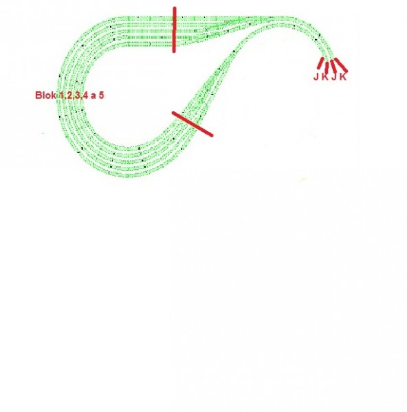

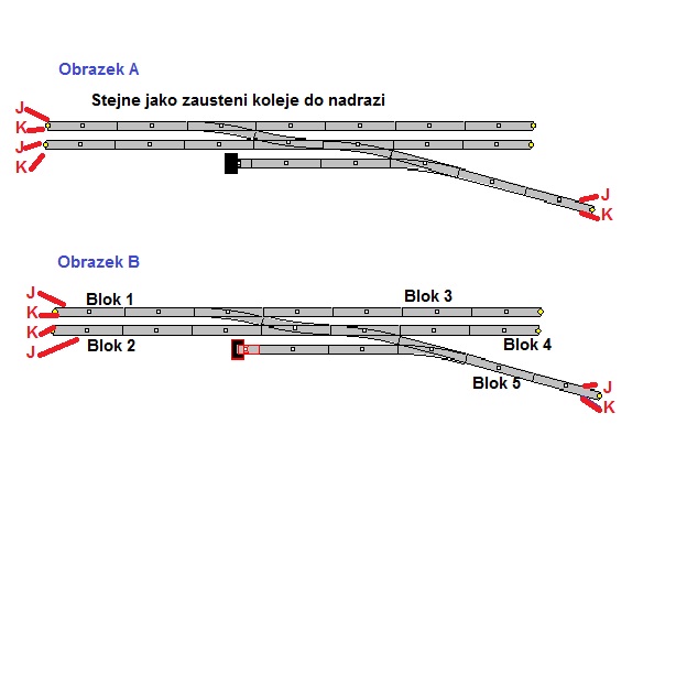

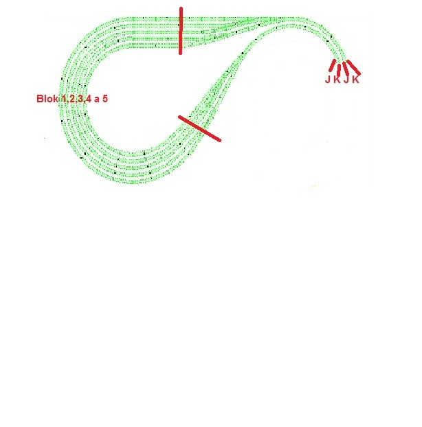

Příspěvekod Jiri Dvoracek » stř 22 kvě, 2013 4:38 pm
Zdravim, tak ted ten dotaz budu formulovat uz snad lepe, aby nedoslo k nejakemu nedorozumeni. Je tedy jednodussi udelat to tak, aby na dvoukolejne trati byli nad sebou stejne polarity J,K a J,K a tim padem by zausteni jednokolejne trate do dvoukolejne bylo v podstate stejne jako zhlavi nadrazi s tim, ze by se udelali oboustranne izolovane useky v SN? A nebo jak jsem to videl na internetu, ze na dvoukolejne trati maji polarity J,K a K,J a pak odbocku odizolovat na nekolik useku pomoci bloku, s tim, ze v SN by mohla byt prerusena jenom jedna kolej, protoze by nedochazelo ke zmene polarity? Snazil jsem se to trosku graficky znazornit. Snad to k necemu bude. Diky za odpoved. Jirka
