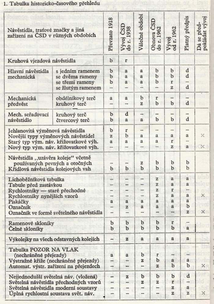

Ano, naprosto chápu. Jenže pan Zuska v knížce Návěstidla na modelovém kolejišti uvádí krásnou tabulku časového přehledu návěstidel.
Legenda:
a- Všeobecně platné
b- Platné vedle jiných
d– Na doživotí
r- Ruší se
z- Zavádí se
Moje představa je postavit kolejiště takové, že je na něm vidět život. Nemyslím, že se něco pohybuje, něco čoudí nebo vydává zvuk. Ale že je na kolejišti vidět technický vývoj, nějaká vývojová etapa. Opravdu nemám zájem o přesné škatulkování, vše přesně podle pravítka, pravidel a předpisů.
Každé nádraží prošlo nějakým vývojem. Některá nádraží dostala návěstní novinku hned. Jinde se zastavil čas a návěstidla jsou tam někdy až do dnešních dnů. Jak to bylo po roce 1945, se mohu jen dotazovat, ale podle staničních kronik se některé stanice doplnily německým návěstidlem. Je plno stanic, kde jsou, jak česká, tak i německá návěstidla. A 50-léta jsou moc divoká, skoro každé dva roky vychází nějaká noví předpis, takže není v žádných silách, aby každé nádraží bylo podle předpisu.
Ano jsem rád, za každý názor, za každou radu, připomínku, ale vyrovnat se s tím musím sám.
Proto sem dávám tuhle tabulku, co je možné a co není možné. Ano vstupuji na tenký let, jako vždycky. A chápu, že s takovou tabulkou nebudou všichni souhlasit, ale v době mého mládí to bylo svaté.

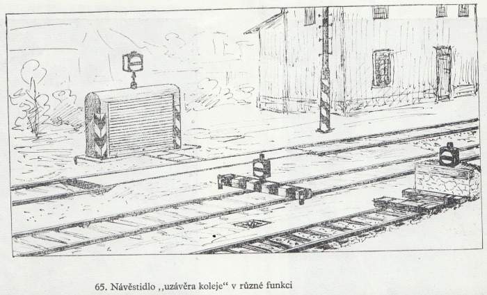

Ve stejné knížce pan Zuska popisuje využití návěstidla kolejové uzávěry. Na kolejové váze může být návěstidlo otočné a to podle přiloženého obrázku. Návěstidlo se používá jen při obsazení váhy vagonem. Základní návěs je tedy „kolej volná“.
Takže ho budu muset vyrobit, jako atrapu.

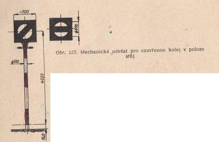

V knize „Projekt a stavba modelového kolejiště „ od pánů Šupíka a Vlčka, je mechanická uzávěra koleje. Zde jsou aspoň nějaké rozměry.

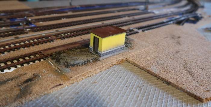

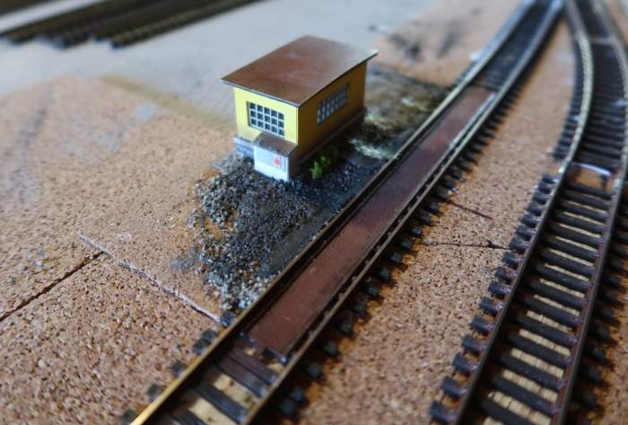

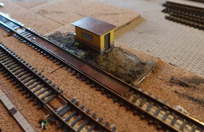

Dalším počinem byla výstavba kolejové váhy. Tovární výrobek mně moc zpracováním nenadchl.
Dostal jsem delší plech na vážení.
Stavba dostala kamennou podezdívku, která je zakončena bílou cihlou. Stěny jsou potaženy omítkou. Základem je bílá barva na malování Dulux a odstín udělala žlutá Agama. Stavba je lehce patinována.
Dveře jsem ochránil proto povětrnostním vlivům, že se otevírají dovnitř a ne ven.
Ještě udělat návěstidlo.

Skrs ty luxfery bude na tu váhu dost blbě vidět.

Pavel-HP píše:Skrs ty luxfery bude na tu váhu dost blbě vidět.
A co takhle tovární železná okna, kdy byla normální tabulka skla.
Každá tabulka má rám, což u luxferu není.

Tak to potom jóó.

pana Zusku považuji za Pana Modeláře, který udělal mnoho práce zejména v oblasti práce s mládeží a jeho knihy byly jedněmi z prvních, které jsem jako desetiletý kluk hltal při stavbě svého prvního kolejiště. Bohužel ani on se nevyvaroval některých chyb v té uvedené tabulce. První světelná návěstidla byla sice v síti ČSD zavedena ve výhybně Vítkov, ovšem nikoli ve funkci vložených návěstidel, ale šlo o návěstidla hlavní. Splést si je bylo snadné, protože návěst "Volno" udávala pomocí kmitavého bílého světla, jak to dovoloval poprvé (ještě český) návěstní předpis D1/1939 ("Volno" bylo až do definitivního přechodu na návěstní barvy podle vzoru říšských drah v r. 1942 návěstěno bílým světlem). Teprve po válce se objevila skutečná návěstidla vložená (tedy se světlem červeným, bílým a modrým). Uzávěry koleje stejně jako návěstidla německého vzoru se u nás vyskytovaly jen v Sudetech, kde k jejich zavedení došlo při přestavbě staničních zabezpečovacích zařízení během války kvůli rostoucímu provozu. Takže za mne buď návěstidla německá (pak bude velmi snadné realizovat nezávislý pohon obou ramen) s uzávěrami koleje nebo návěstidla česká s návěstidly vloženými. Je možná i kombinace návěstidel vložených s odjezdovými ESP.

Já opravdu děkuji, za Vaši osvětu a jsem velice rád, že to někdo vysvětlil polopatě. Bohužel každý modelář chce na to své dílo napatlat vše, co vidí. Vím, že to nejde a že se musím krotit.

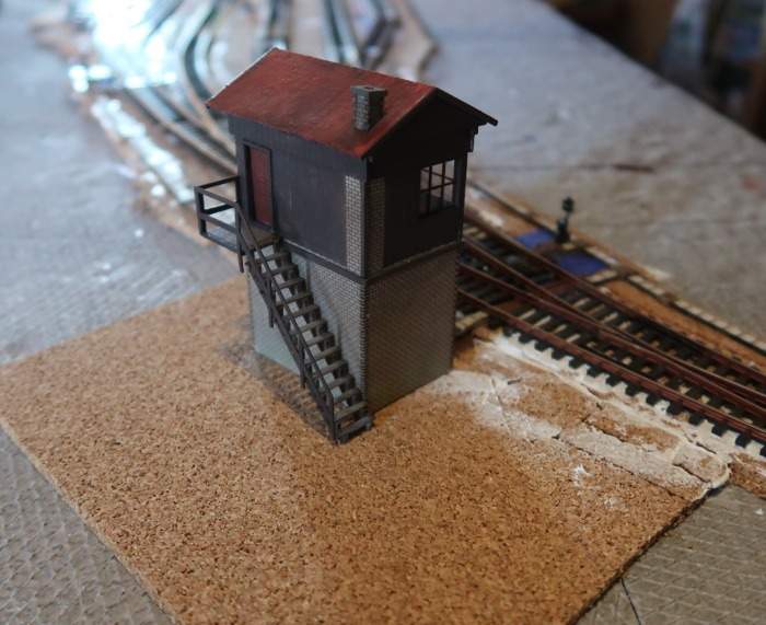

Takto nějak bude vypadat v Nové Vsi stavědlo číslo 3 u děčínského zhlaví. Ještě se musí stavědlo dodělat a načančat.

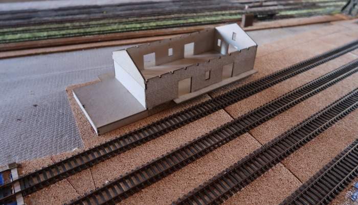

A zde je prozatím první polovička skladiště ve stanici Nová Ves.
