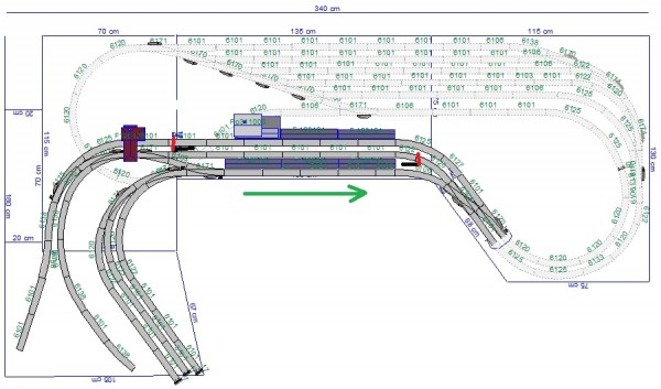

Tak dobrá zpráva je,že přechodový úsek mohu udělat tak,jak jsem zamýšlel původně. :idea: Vejde se tam v pohodě 5-ti vozový rychlík s BR 39. :D Snad nebude dělat bordel to dvojí přerušení,které tam musí být z důvodu případného vyjmutí dílu. :?

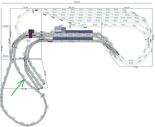

Zdravím pánové,nebyl bych to já,abych zase nevymýšlel nějaké kraviny. :lol: Rozhodl jsem se,že udělám odpojitelné úseky v té městské staničce,kde by před návěstidlem v poloze stůj vlak automaticky zastavil.Nejedná se mi o nějaké modelové zastavení,jde pouze o jakousi pojistku,kdybych jaksi nestíhal nebo se mi zauzlovaly ruce na MM. :lol: Samozřejmě existuje řešení,že izolované úseky před návěstidly(pro jednoduchost nakreslena pouze 2)budou spínány jednoduchým spínačem,kterým úseky odpojím od proudu.Protože mechanická návěstidla mají i funkci spínače,tak mi je líto je nevyužít,čímž se pomalu dostávám k meritu věci. :D Protože se jedná o DCC,nelze použít klasické zapojení úseku pomocí diody a tudíž by vlak přijíždějící zleva na 1.kolej zastavil již u odjezdového návěstidla pro opačný směr.Napadlo mě použít relé,které by přivedlo napájení do izolovaného úseku zároveň při postavení vlakové cesty (jedním tlačítkem)na 1.kolej.Při postavení vlakové cesty z 1.koleje směrem na trať,by se naopak napájení odpojilo a úsek by zůstal bez napětí.To by se obnovilo po přestavení návěstidla do polohy volno pro daný směr.Jde mi o to,jak od sebe tyto 2 napájení jednoho úseku oddělit.Dle mého naprosto diletantského přístupu k elektrotechnice,by se to mělo vyřešit 2 tlačítky pro příslušnou jízdní cestu.
1/postavím vjezd na 1.kolej-přestaví se příslušné výměny ,sepne se relé a napájí úsek
2/postavím odjezd z 1.koleje-přestaví se příslušné výměny(pokud budou v zamýšleném směru tak ne),rozepne se relé a odpojí úsek
Když se tak na to dívám,tak budu potřebovat jednou tolik tlačítek pro stavění vlakových cest,takže to je asi fakt pitomost. :mrgreen:

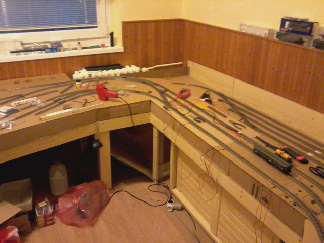

Příspěvekod miroslav lengyel » stř 04 bře, 2015 5:50 pm
Tak nám pomalu začala doba měděná :D když tak koukám na tu fotku,tak tam mám pěkný bordel. :lol:
Příspěvky: 3596
Re: návrat
Příspěvekod workous » stř 04 bře, 2015 5:53 pm
Houbec máš krásně pracovně rozloženo :D

Příspěvekod miroslav lengyel » stř 04 bře, 2015 6:01 pm

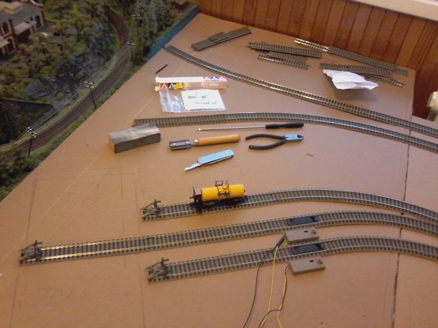

Přivezl jsem si včera izolační spojky,tak jsem dnes vytvořil ve staničce izolované úseky a natáhl dráty k nim dráty včetně napájení stanice,tedy zatím jen na čelo dílu. :D Taky jsem odizoloval vratku ve SN a vyzkoušel zbrusu novou žilpilku. :D

Re: návrat
Příspěvekod Barbucha » stř 04 bře, 2015 8:29 pm
Šopa ty jedeš, je spájím dva dráty a ty máš 20 metrů kolejí. Bordel nevidím, v porovnání s tím, co teď dělám já.

Příspěvekod miroslav lengyel » čtv 05 bře, 2015 5:14 am
Co máš pořád s tím tabletem?Umělé osvětlení a malé rozlišení,aby se to sem dalo dát.Zrcadlovku za 10 tis.si k vůli fotkám kupovat nebudu. :D To jsem si za ty prachy radši včera objednal domečky. :lol:

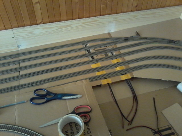

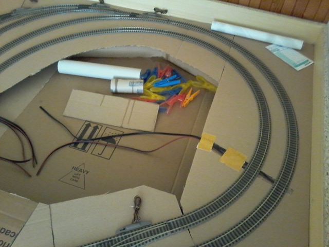

Tak přezkoušky jsou zdárně za mnou,takže vzhůru do díla. :D Koleje v budoucí továrně IG Farben umístěny včetně šturců,ještě zbývá natahat dráty napájení ke kolejím,přestavníků a rozpojovacích kolejí na čelo pultu.Moc se těším na to řezaní kolejí,protože tento díl bude vyjímatelný.Trošku z toho budou bolet záda,ale holt se to musí vydržet. :lol: Zbytek fotek je na rajčeti a doufám,že zase nedostanu do kožichu,protože tentokrát jsem se fakt snažil. :lol:
