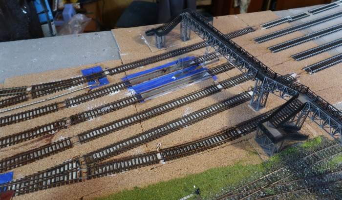

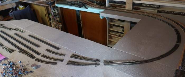

Tak jsem protahoval pražské zhlaví pod lávku. Taktéž zde jsou dvě popelové jámy a vodní jeřáb.
Protože pořád ještě nemám objednané stavědlo, tak se na některých místech položily drátovody k výhybkám. Až bude stavědlo, tak se drátovody dodělají. Přechodová lávka také dostala další podpěrnou konstrukci.

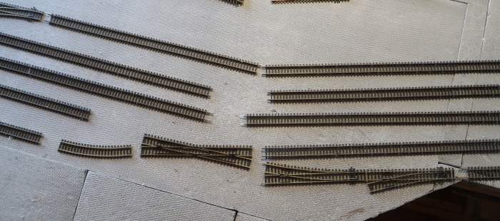

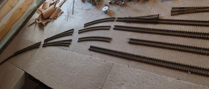

Na druhé straně nádraží Nová Ves jsem položil základy třeba děčínského zhlaví. Tahle nějak by to mohlo vypadat.
Na čtvrté koleji je levá výhybka. Vzniká zde na pátou skládkovou kolej protioblouk. Výhodné by bylo zde dát pravou obloukovou výhybku.

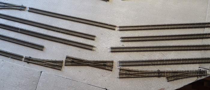

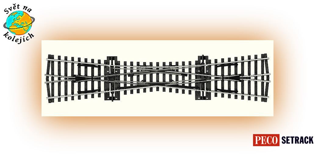

Dále při sestavování kolejiště Nová Ves a položení výhybky u první koleje směrem do depa se mně naskytla taková úprava.
První kolej manipulační se může rozdělit na dvě poloviny. Tím pádem vznikne kolej pro odstavení třeba motorových souprav, které zde ve stanici končí.
Napravo je první výhybka doleva a vede do výtopny. Další výhybka vede rovně a doprava přes křižovatku, která se nahradí poloviční anglickou výhybkou. Aby se zajistil průjezd na druhou polovinu první koleje, je zde další levá výhybka. Tohle je první úprava.
Druhá možnost je vynechat poslední výhybku, za křižovatku dát opravdovou anglickou výhybku. A do výtopny pak mám možnost použit dvě výhybky.
Druhá možnost se mně zamlouvá více.

Příspěvekod Jirkátor » úte 27 dub, 2021 6:07 pm
Taky se mi víc líbí ta druhá možnost. U té první si ani neumím představit, jak by dál vedly koleje obou přímých větví výhybek.

Příspěvekod Tempotaxi » úte 27 dub, 2021 6:23 pm
Jirkátor píše:Taky se mi víc líbí ta druhá možnost. U té první si ani neumím představit, jak by dál vedly koleje obou přímých větví výhybek.
U té první možnosti se musí obě výhybky pod křižovatkou spojit. Tím pádem, pak je potřeba místo křižovatky dát poloviční anglickou výhybku. Také se to dá nahradit levou a pravou výhybkou. Což je zase stavebně jednoduší a pro železniční společnost levnější.
U druhé možnosti se pak musí při vynechání jedné výhybky použít anglickou výhybku.

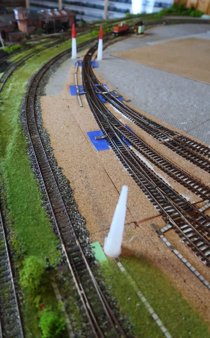

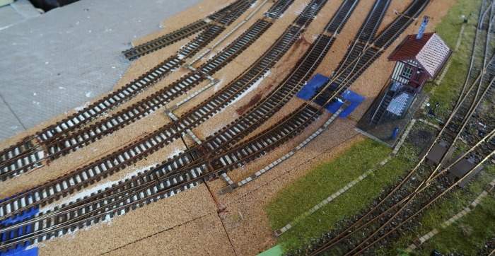

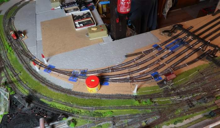

Příspěvekod Tempotaxi » stř 28 dub, 2021 8:09 pm
Pro lepší představu jsem to lépe vyfotil.
Napravo je stavědlo a skupinové návěstidlo Stará Ves.
Nad ní je lepidlové stavědlo Nová Ves. Každá kolej bude mít svoje světelné návěstidlo.
Pak, kde je lokomotiva, je Odbočka Ves a dvě samostatné tratě. Vjezd do ní povoluji červené kuželky.
Takže každý prostor je samostatný.
Tempotaxi
Příspěvky: 5440
Bydliště: Kladno
Re: Stanice Nová a Stará Ves
Příspěvekod Miloš_P » stř 28 dub, 2021 8:16 pm
Odbočka je tedy v obvodu obou dopraven (protože je až za oběma vjezdovými návěstidly),takže červené kuželky budou odjezdová návěstidla, bílá cestové a všechna světelné návěstidla u kolejí v Nové vsi budou cestová.
Jinak by to bylo, pokud by se odbočka nacházela dále od obou dopraven, to by byla kryta ve všech směrech vjezdovými návěstidly (jedno nebo dvouramennými) a mezi odbočkou a zhlavími Staré a Nové vsi by musela být ještě vjezdová návěstidla do obou dopraven.
