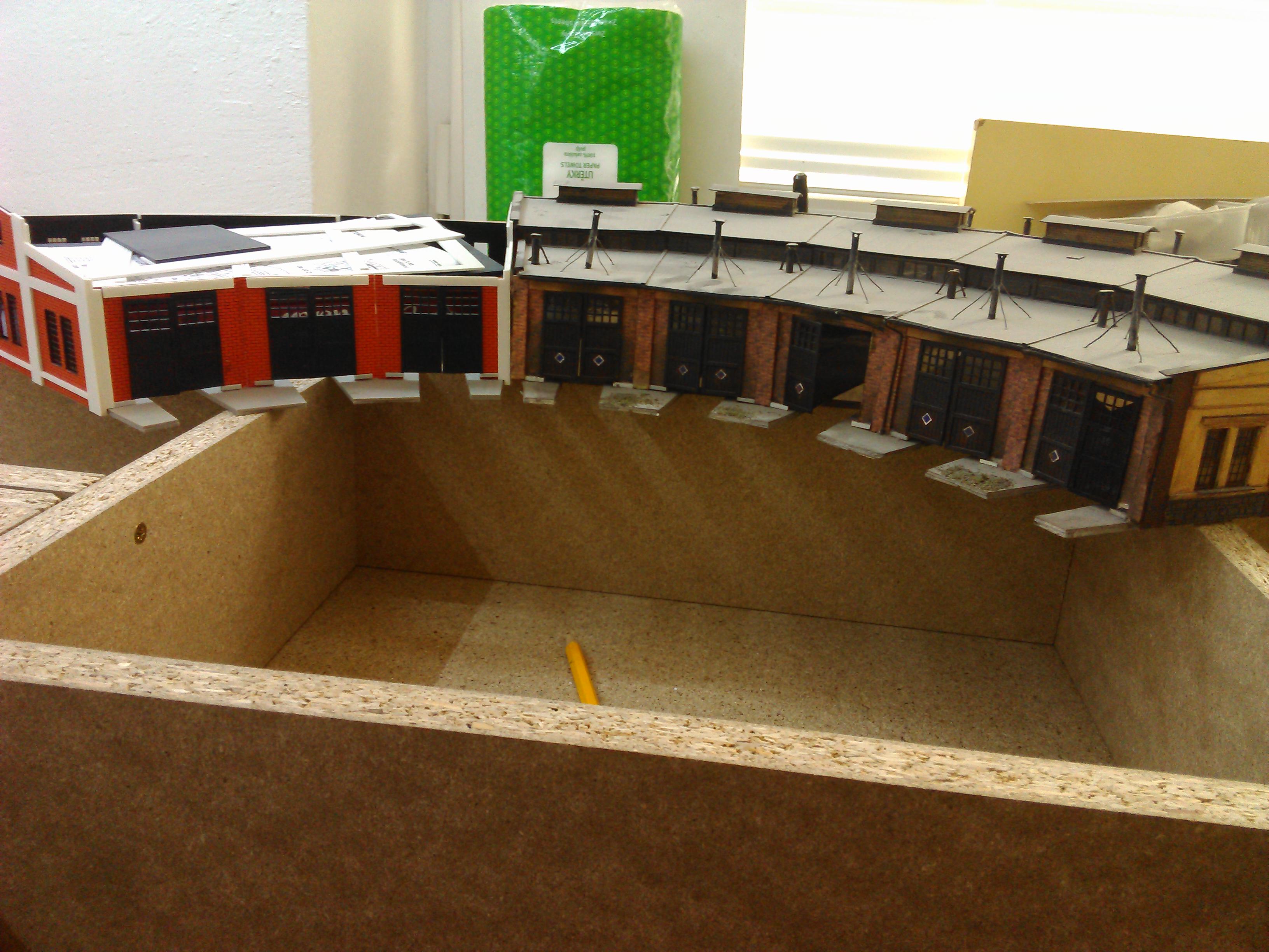

No možná to bude patrnější z tohoto obrázku. červená a modrá čára naznačuje rozhraní jednotlivých dílců. Celý to vlastně bude z takových dílců,který by se daly v největší nutnosti odpojit od zbytku a přenést. Snad to nikdy nenastane,ale raději to tak dělám,člověk nikdy neví co se může stát. Dílce budu mít k sobě pospojovaný pomocí nábytkových spojovníků. Nevím jak se tomu správně nadává,ale spojují se tím třeba kuchyňský skříňky aby byly v lajně. No a mezi jednotlivými buňkami budou vyvrtány 3cm otvory, kudy budu tahat dráty.
Relátka,přestavníky a já nevím co všechno si vymyslím se budou montovat z vnitřních stran buněk na boky. Kabelový přechod mezi dílci ještě vymyšlen nemám,ale asi na jeden díl vždycky namontuji elektrikářskou svorkovnici od které se bude pokračovat dál. Musím se mrknout co všechno se dá koupit.
No další nástavbu už budu dělat až podle plánku. Tohle je zatím výška 0.

No taky mi to nepřijde moc dobré řešení - vyhodil bych desky na skřínkách a rámy bych položil přímo na ně, tak máš šanci se dostat přímo ze spodu korpusů ke kabelům servům atd. Věř, že tam v při stavbě budeš lézt často a bude to lepší se tam dostat ze skříněk než stále otáčet rámy, které nebudou jen, tak lehké vzhledem k materiálu nejméně vhodného na stavbu.
Re: Stanice TT kolejivo Kuehn
Příspěvekod Tomáš » ned 05 dub, 2015 6:56 pm
Ano ano, i nad tím jsem přemýšlel. No v základu musíš vycházet z toho,že demontáže by nastaly skutečně v krajním případě,tedy úplně nejkrásnějším. V zásadě vycházím z toho,že bych musel odmontovávat jednotlivé části postupně a od kraje. No zkoušel jsem to a prostě si ten rám na kraji přizvednu protáhnu ruce a povolím. Takhle postupně díl za dílem. Až na tom bude krajina bude to chtít dělat ve dvou. Samozřejmě se nabízí i tvrdší řešení a to, prořezat si ze skříněk otvor. Tím se ovšem celá konstrukce velmi oslabí.
Moc možností mě nenapadlo. Stavbu na pracovní desce jsem zamítl ( s tím už mám špatné zkušenosti) a dělat otvory do vrchu skříněk je blbost. Ona ta kuchyň má už léta a nemusela by to přežít. Navíc jak jsem psal některé skříňky jsou zpracovány. ( z horních jsem udělal spodní. Spodních bylo málo)
Co se týče materiálu tak tady jsem zcela klidný. Já vím že ty tu DTD nemáš rád,ale mě se s tím dělá dobře. Průhyb a jiná negativa nepřipadají v úvahu. Prohnout 18mm DTD a to ještě tak jak jí mám postavenu já, to už si nedovedu představit. Já z tohoto vyráběl už ledacos,ale problémy jsem nikdy neměl. Jo když někdo používá 10ku nebo 12ku, no to je jiná, ale 18tka se ani nehne.

Tohle bohužel nejde. Skříňky jsou 30let staré a jsou trochu jiné konstrukce jak dnes. Ony měly původně každá vlastní pracovní desku. Ty jsem odmontoval a nahradil novou souvislou. Bez desky by se ty korpusy rozpadly. Navíc některé skříňky jsou horní, jsou otočené kvůli dvířkám a mají dodělané nožky.

Když už to máš takhle vymyšlené,tak si udělej otvory,kudy budeš tahat dráty,až to smontuješ,tak se tam budeš s vrtačkou blbě dostávat.

Jasný mám na to speciální vykružovák.
Znovu opakuji moc možností nebylo. Tedy pro mě i finančně dostupných.šel udělat rám na nohách bez skříněk. No ale co se všema těma věcima? Mít to nepřehledně v bednách. Ne raději jsem to zvolil takhle. A věř tomu,že skříňky jsou našlapaný až po okraj. Takže ani tak bych se z nich do spodku rozumně nedostal.

Než jsem šel do práce,tak jsem na to znovu koukal a přemýšlel jestli by to nešlo jinak. A musím konstatovat,že to nejde. Jedině co změním je to spojování dílců. Spojovat je nebudu. On je ten rám natolik zapasován ke zdi,že se ani nehne. Udělám to tak,že ve spodu rámu budou středící trny a ty se budou zasouvat do otvorův pracovní desce. Když se bude něco opravovat,tak se v pohodě příslušný kus zvedne a třeba i vyjme. No a o správnosti sesazení se mi postarají ty trny.

Ano bude to tak ideální. Navíc dílce jsou celkem malý,největší dva pod nádražím mají 100x75cm a zbytek 80x70 a 70x70 takže i manipulace nebude tak namáhavá jako zvedat celek a pak od něho něco odpojovat. Při stavbě se budu snažit postupovat podle toho časopisu. A představ si oni tam ty vlakové pláně přez ty buňky dělají z 5mm sololitu. Velikost mé buňky je cca 30x30cm a tak nevím jestli mnou zamýšlená 12mm překližka není zbytečná.
