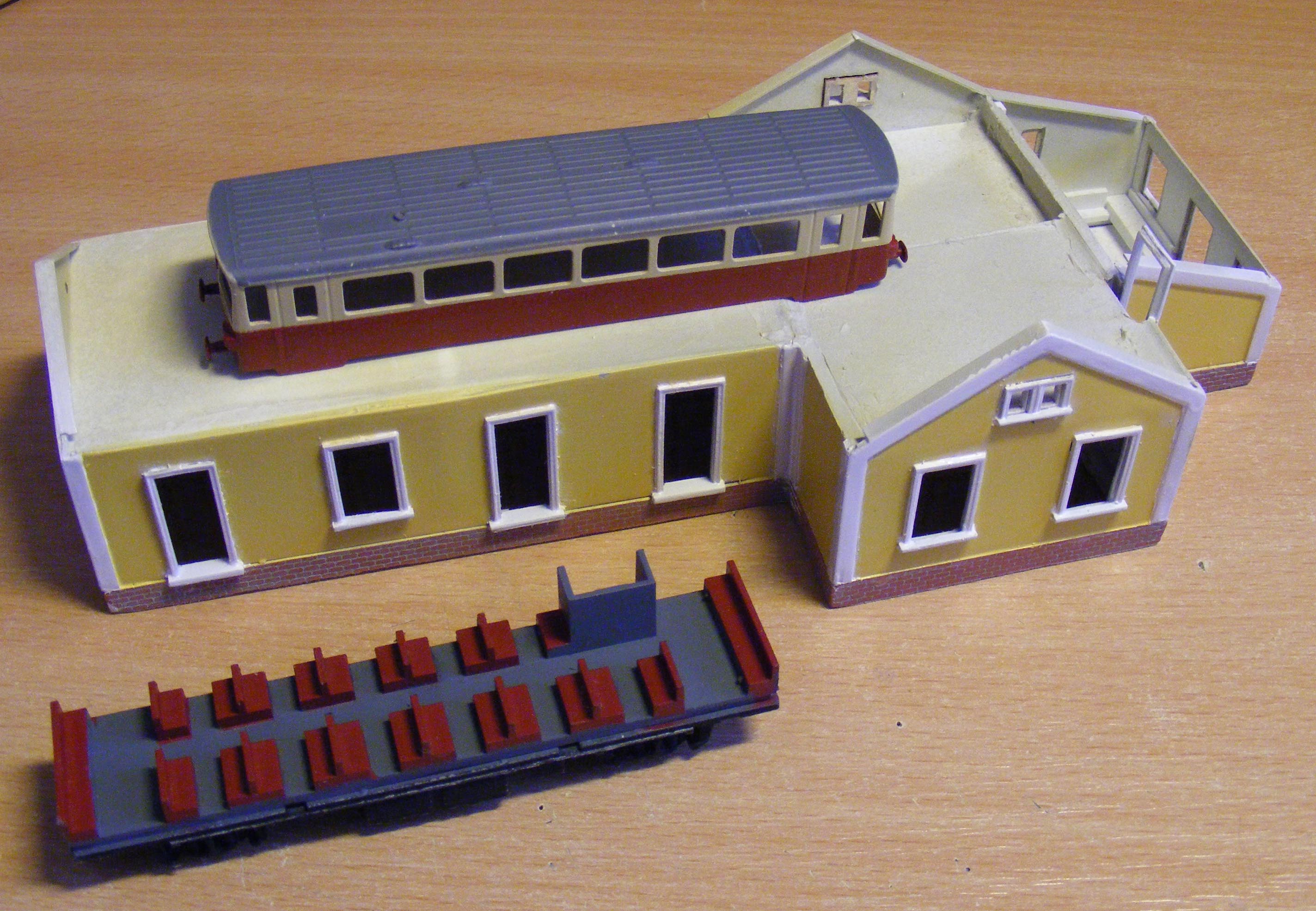

Tome, Klobouky jsem celý stavěl z 1 mm. Evergreenu, dobře se to řeže skalpelem aje to dost pevné. do rohů jsem vlepoval hranolky 1 x 1 mm. Všechno jsem lepil Contactou od Revelu. Není šance to ve spoji rozebrat bez poškození.
