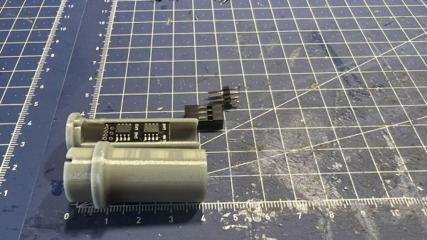

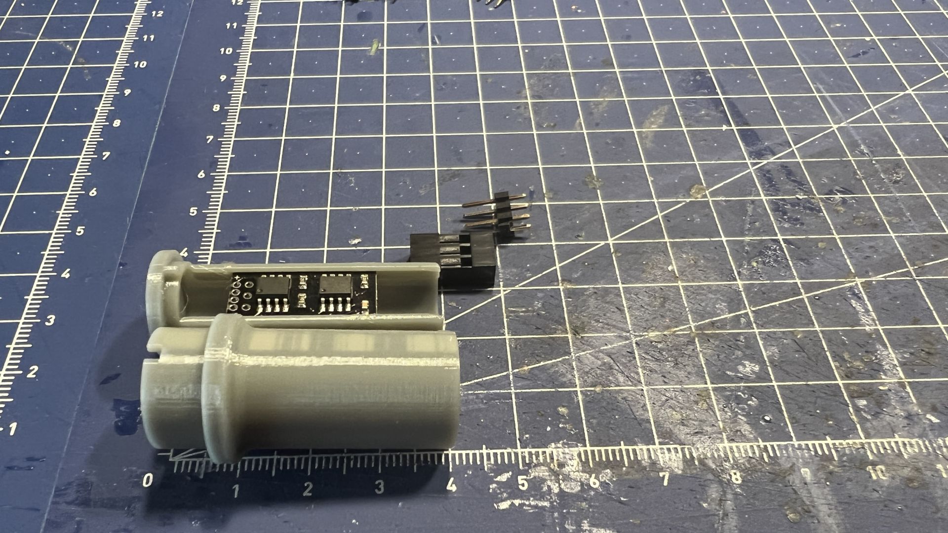

Dneska jsem udělal první výtisk na 3D tiskárně a vypadá to velmi dobře. Mé nadšení mi vydrželo přesně do té doby, než jsem zjistil, že když budu chtít zabudovat konektor a proti němu protikus a vše mít "zakrytované" tak, aby se dalo jen vytáhnout návěstidlo z konektoru, tak jsem zjistil, že spodek konektoru mi bude skoro trčet z panelu ven (spodem). Tak jak jsem si to poskládal na stole, tak mi to vychází na dobrých 60mm a to je přesně to, kolik jsou bočnice na panelu. Takže to je moc. Sice bych mohl nějaký milimetr ubrat, kdybych vše víc namatlal k sobě, ale to by se zase vše strašně špatně zapojovalo. Prostě deska s drivery pro diody je moc dlouhá.
Ale samozřejmě se nevzdávám a druhá varianta je driver osadit až v pevné části, na plocho a pak už velikosti budou dostačující a celé návěstidlo bude menší. Nechci se stále vzdát toho, že vyndám návěstidlo a konektory budou na pevno a jen do nich návěstidlo zastrčím. Ty volné kabely nepřipadají v úvahu, ty bych okamžitě pod panelem urval, panel je zespodu otevřený, takže to nepřipadá v úvahu. Ono v podstatě ani nebude problém v tom, že by musel být konektor extra větší, maximálně bude 5-ti světelné vjezdové, tedy 6 drátků. A na propojení sběrnice driveru jsou potřeba minimálně 4, takže o 2 kontaky víc nebo míň, to už je celkem fuk.

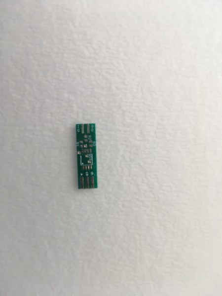

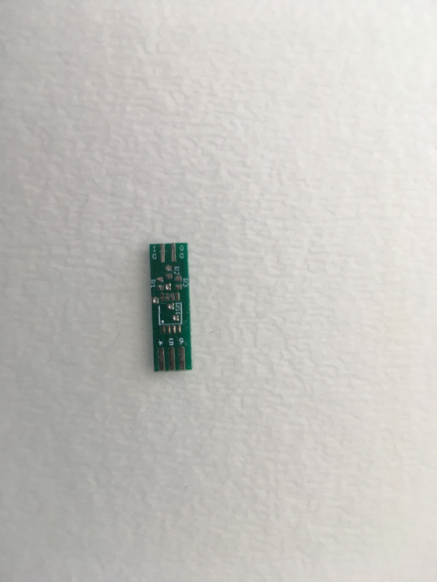

Kdybys si s tim chtel hrat, mam tu hromadu techhle plosnaku (a soucastek na jejich osazeni). Velikost je 5 x 16.5 mm, oboustranny (tzn. 2 x WS2811M) - je to miniaturni verze MGP driveru, byly pripraveny na montaz drive odkazovanych minilist (s rozteci 1.27 mm). Sokl pro navestidlo by se dal timpadem vyrazne zkratit.
