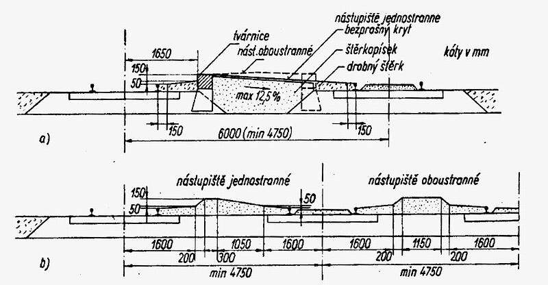

vojtas píše:K rozestupům kolejí. Na modelových kolejištích se rozmáhá nešvar "dát to dál od sebe ať se tam vejde peron", ale ve skutečnosti jsou osovky kolejí u stanic s nízkými nástupišti, ať už jsou to sypaná, nebo třeba hrany tischer na 250/380mm, mezi čtyřmi a pěti metry. Třeba v TT je i těch 5m míň, než co nabízí výrobci kolejiva, a hádám, že v H0 je to podobně. Tedy koleje dál od sebe ne-e.
Správná připomínka :!: - je třeba zjistit kolik je to ve skutečnosti. Nespokojte se s konfekční geometrií kolejiva většiny výrobců. A proč to dělat víc když to má být míň? Zároveň místa není nikdy nadbytek. Upřesním údaj "mezi čtyřmi a pěti metry" Pokud vím tak ve stanici min. 4,5m pokud není nástupiště, se sypaným nástupištěm min. a docela často 4.750mm viz. názorný náčrtek. Lze to také velice snadno odměřit u konkrétních stanic na google mapy.
V tomto případě osovou vzdálenost dál neee, ale také míň neee, nechat jak je, protože Elite má 59mm? x 87 =5.133mm a 4.750 je minimum ne maximum a je to zároveň v oblouku, který teď bude mírnější odhaduji dle foto cca 1.200-1.500? - určitě posun k lepšímu.
Význam by to mělo třeba u stanice o třeba 6-ti a více kolejích protože pokud zmenším osovou vzdálenost - zkrátí se co :?: a zdelší se co :?:
Doporučuji pohlídat vzdálenost hrany nástupiště - 1.650/87=18,96...19mm. NEM102 nám říká že BL3/2 má být 20mm a NEM103 ještě +E tedy +2až3mm protože oblouk. Nicméně tady bych doporučil fyziký test vhodnými vozidly a očekávám zjištění, že NEM je "příliš přísná" a je tam velká vata a nemusí to být tolik.

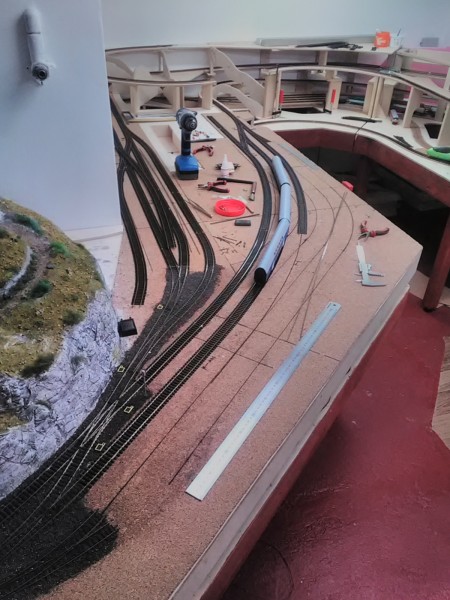

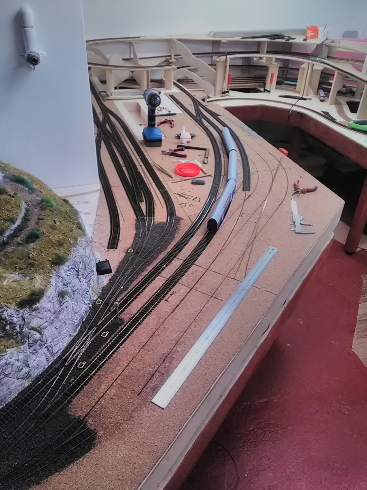

Ahoj Michale, osové vzdálenosti nechám 59mm jak bylo před tím. Už mám položené 2vnitrni oblouky. Nejmenší má nakonec 1700mm jen u pravého zhlaví se to trochu utáhne. To ale moc nevadí. Vagóny jdou spojovat krásné.U té ew2 výhybky na slepou kolej je menší esicko ale vagóny se na něm kroutí úplně stejně jako na výhybkách. V pátek budu pokračovat s pokládkou.
Ještě jednou díky za přemlouvání Vás všech.
Fakt to vypadá lépe.
Jirka

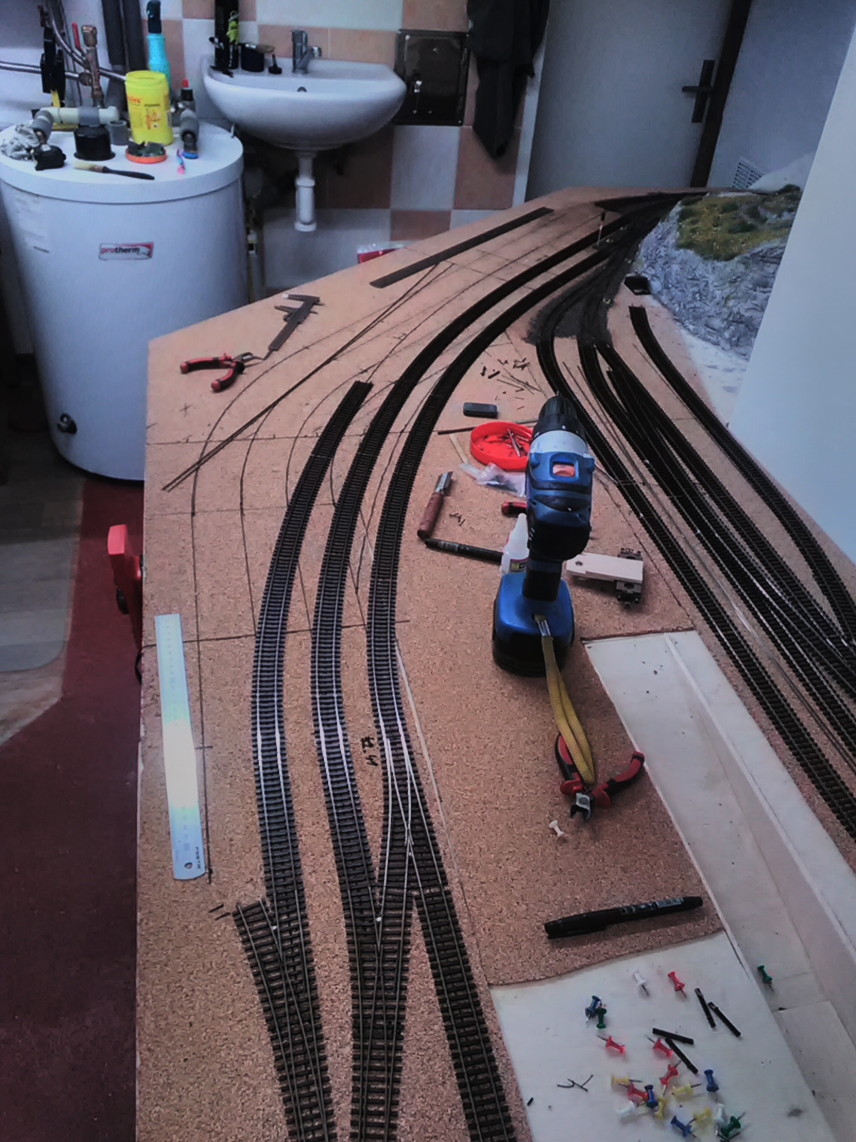

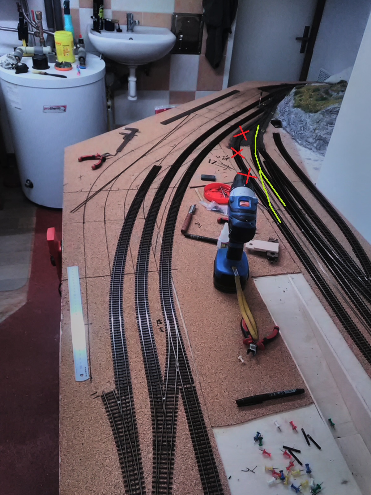

Příspěvekod Dusan » pon 07 úno, 2022 8:59 am
Tak a ještě zkus popřemýšlet nad úptavou tohoto místa, ten oblouk je hrozný. I za cenu zkrácení té koleje bych to zkusil předělat. Aspoň si to zkusit zase překleslit už k hotovému.

Dusan píše:Tak a ještě zkus popřemýšlet nad úptavou tohoto místa, ten oblouk je hrozný. I za cenu zkrácení té koleje bych to zkusil předělat. Aspoň si to zkusit zase překleslit už k hotovému.
Absolutní souhlas, ten oblouk je fakt pěst na oko. Zkus to třeba s obloukovými výhybkami, s tou první i druhou.

Příspěvekod Jirka1984 » pon 07 úno, 2022 1:34 pm
Pánové ten oblouk na horním nádraží se mi nechce předělávat,zkrátila by se délka koleje. Plánuju do koncové stanice posílat i nákladní vlaky a ten se na zbylé dvě nevejde.
Oblouk zamaskuju křovím a nebude tolik vidět.

Příspěvekod HonzaM » pon 07 úno, 2022 3:35 pm
Pomohlo by vyměnit tu první výhybku za levou obloukovou, koleje by se ti dokonce prodloužily a vjezd do stanice by byl płynulejší.
Nebo alespoň tu výhybku odbočující na tu kolej zlomenou oblouku dát výhybku s menším úhlem odbočení, třeba 10°.

Příspěvekod milan ferdián » pon 07 úno, 2022 3:36 pm
:wink: Ten pohled na nově položené staniční oblouky je fakt parádní a celé to hodilo jiný šmrnc. Bravo :P . Jsem rád, že jsi si zachoval podstatu kolejiště, ale dotvaroval podle svých představ, samozřejmě nemohu zapomenout na kluky co se ti snaží poradit ku tvému prospěchu.
Já si ale neodpustím menší osvětu. Především napoprvé nemohu navrhovat kolejiště ve flexi. Musím nejdříve využívat kusové kolejivo s jeho poloměrem oblouků a geometrie výhybek. Poloměry výhybek s kusovým kolejivem jsou totožné. U oblouků začínám od poloměrů např. R425 a pokračují dál R484 a R543. Zde kusovka končí, teď mohu využít flexi na další poloměry na R602, R661 a dále. U snížení kolejových spojů v protioblouků výhybek využívám flexi jako R866. Nevím, jestli jste si všimli, ale obloukové výhybky 12°mají dokonce vnitřní poloměr R377 :!:
Že modelář při stavbě použije místo kusovek flexi kolej je pro něho obrovské plus. Snížení počtu kolejových spojek a s ní souvisící poruchy v elektro, jako špatný přenos proudu, strávený čas hledání poruchy a své nervy :lol: .
Jiří, super. Netušil jsem, že až tak se klube krásné kolejiště :wink: . Jen tak dál.
