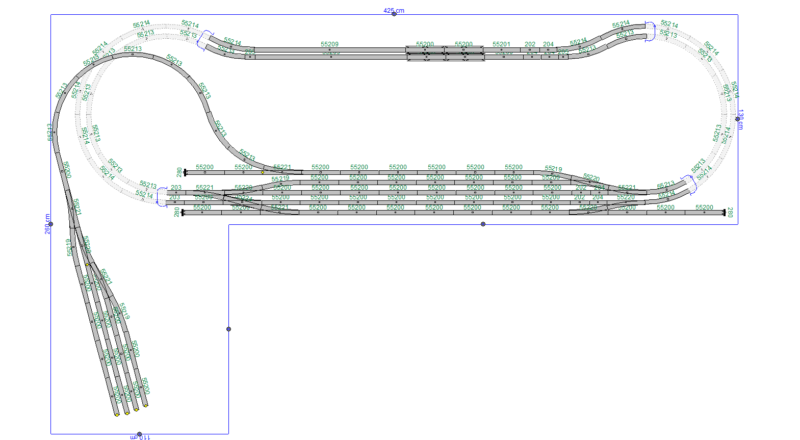

Příspěvekod milan ferdián » pát 16 led, 2015 11:42 am
No teď budu já za šťourala :D .Dvojkolejka pravé zhlaví-dobrý/levé zhlaví - třeba přehodit anglickou s horní jednoduchou.
x---------3a----------LW----------------3---------
-------------------AW--------------------1---------
--------------LW-PW--------------------2--------
......................vratný oblouk-----4-----

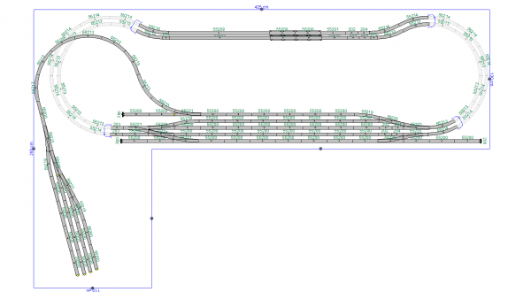

Příspěvekod mpirkl » ned 18 led, 2015 7:27 pm
Tak jsem během nabitého víkendu našel chvilku a zapracoval jsem trochu na Wintracku a stvořil prozatím jednoduchý návrh. 3D pohled zatím nedávám,protože ještě nemám nastavený výšky kolejí. Nakonec jsem se rozhodl i pro skryté nádraží ,které budu pod viditelným hlavním a přibude i vratná smyčka. Prozatím ještě také nejsou zakresleny. Budete-li mít jakékoliv připomínky k "viditelné části" budu jen rád :)

Příspěvekod Barbucha » ned 18 led, 2015 7:35 pm
Nojo, to už je něco, nad čím se dá bavit. Odbočení do koncové by mělo jít přes angličana a přidat výhybku ze sousední koleje, Aby se dalo jezdit ze dvou kolejí do vedlejší. Ještě by to chtělo trochu naznačit, kde by měl být skryťák s návazností na viditelnou část.
Pak už se doladí provozní záležitosti podle epochy provozu. Nádražní budova, sklad, vlečka(?) a podobně.
Ještě to má jedno úskalí, dá se na tom pracovat z obou stran? Do 1.3 m šířky se bez montážního otvoru nedá dosáhnout. Maximum pro dlouhány je 1.1 m.

Příspěvekod mpirkl » pon 19 led, 2015 12:55 am
Barbucha píše:Nojo, to už je něco, nad čím se dá bavit. Odbočení do koncové by mělo jít přes angličana a přidat výhybku ze sousední koleje, Aby se dalo jezdit ze dvou kolejí do vedlejší. Ještě by to chtělo trochu naznačit, kde by měl být skryťák s návazností na viditelnou část.
Díky za info ,poupravím to.
Návaznost na skryté nádraží budu muset nastudovat. Moje představa je asi taková ,že bude umístěno přímo pod hlavním nádraží a odbočky do něho budou v obou tunelech. Z jednoho se najede a druhým vyjede.
Co se týče práce na panelu ,tak jsem uvažoval o dvou variantách.
První varianta je, že by uprostřed panelu byl montážní otvor ,který by se během provozu zakryl „deskou s krajinou“.
Druhá varinta je ,že by „eLková část“ byla modul a při práci v zadní části bych ji jednoduše odpojil. Na zdech by byli pojezdy a celí panel bych jednoduše odsunul a mohl pracovat v zadní části. Něco jako „šuplík“
Jakmile nastuduji výšky kolejí ve Wintracku ,tak návrh poupravím a hodím to sem i s 3D pohledem

Příspěvekod Barbucha » pon 19 led, 2015 8:23 am
mpirkl píše:Co se týče práce na panelu ,tak jsem uvažoval o dvou variantách.
Nejde jen o samotnou montáž, ale podle pana Murphyho se na tom nejméně dostupném místě budou vykolejovat vlaky, i kdyby to byla naprostá rovina :-).
Barbucha

Příspěvekod sidlo » pon 19 led, 2015 5:02 pm
Levé koncové nádraží. Stoupání bude vycházet příliš prudké. Stanice je moc krátká. Po doplnění výhybek nutných pro objetí lokomotivy zbyde velmi krátká staniční kolej.
Tu dvojkolejku bych navrhoval zrušit. Je na ní málo místa. Na pravém zhlaví chybí kolejová spojka.
Držel bych se osvědčených schémat, např 6. téma http://mujweb.cz/masinky2003/navrh_kolejiste.html
