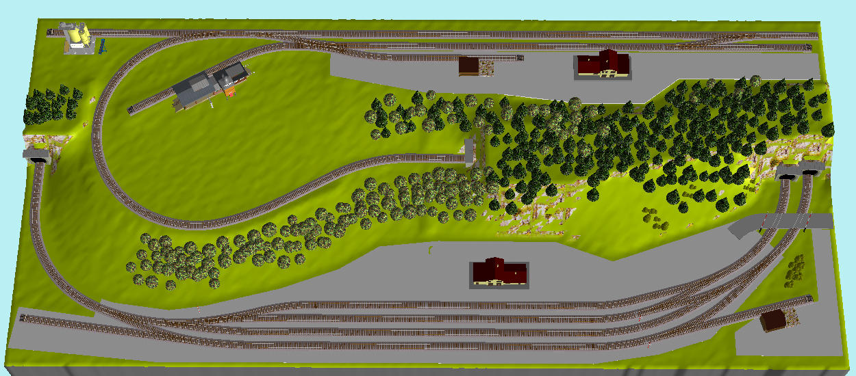

Vidím, že jsem až druhej. :) Zkusil jsem na to jít trochu jinak. Kolejiště je složeno se dvou dílů 112,5x125 cm, které se pro provoz spojí k sobě tak, že vytvoří obdélník 112,5 x 250 cm (otočí se o 90 stupňů). Všechny přechody kolejí jsou naplánovány kolmo, aby nedošlo ke komplikacím při stavbě.

lajblt píše:Vidím, že jsem až druhej. :) Zkusil jsem na to jít trochu jinak. Kolejiště je složeno se dvou dílů 112,5x125 cm, které se pro provoz spojí k sobě tak, že vytvoří obdélník 112,5 x 250 cm (otočí se o 90 stupňů). Všechny přechody kolejí jsou naplánovány kolmo, aby nedošlo ke komplikacím při stavbě.
Diky moc za navrh: Puvodme jsem nechtel segmenty, protoze jsem to nikdy nevidel a vubec nevim jak zkounstruovat zakladny aby to slo pak k sobe a drzelo to u sebe a jeste to dobre vypadalo. Ale to bych snad v pripade realizace nasel nekde zde na foru. Ted jsem ale trosku nahlodan :) Ikdyz zcela presvedcen zatim nejsem. Muzes mi vsak poslat cely navrh a zaroven ho zde zobrazit? Z tohoto vidim jen pulku, ne? Nebo tomu nerozumim?

fruafru píše:Trochu jsem dumal co by Tě mohlo bavit víc než čtrnáct dnů. Vzal jsem původní plánek a udělal několik zásadních změn, první hlavní trať končí v Heřmanicích na ni potom navazují dvě lokálky. Do Malé Deštné zůstala bezezměny, ale místo pokračování hlavní tratě je druhá lokálka do Borku kde je koncové nádraží s remízou pro jednu mašinu, vlečkou státních lesů (nakládka kulatiny)a ještě něčeho nic moc chytrého mě nenapadá snad sklárny (suroviny pro výrobu skla vozy Raj, odvoz výrobků zetky, pokud ještě není plynofikace tak vozy se dřevem pro topení pod pecema) K tomu všemu jsou v Heřmanicích přestupy cestujících, rozjíždí se do třech směrů. Není zde možnost nechat soupravy jezdit dokola, všechny vlaky se musí přepřahat, s vyjímkou solo motorových vozů.
Konstrukce kolejiště: Základní část 215x90 na ni ze zadní strany je připojen "Segment" 35x215 s konečnou stanicí. Pokud to nebude stačit a zábava s kolejištěm po čtrnácti dnech skončí neuspěchem je zde možnost Segment odpojit a trať nadstavit dalším segmentem, třeba i jiným směrem, takže stavitelé budou mít stále co tvořit.
SN : ten sem ponechal původní, když tak použij jiný.
SUPER. Diky moc, to me vubec nenapadlo tadle varianta, Je to moc hezky popsane, ale ma to dva hacky:
1. Prisel jsem o moznost nechat vlaky jen jezdit do kola.
2. Nejak se namto natahlo do delky ze 205 do 115, ale s tim bych si snad poradil.
A ted k dotazum. Co myslis? Neslo by ten uzky segment udelat prujezdny a navic napojen na trat vedlejsi tedy do Male Destne? To by se mi pak libilo mnohem vice... :oops:

Příspěvekod fruafru » pon 21 led, 2013 9:28 pm
Kajinek11 píše:1. Prisel jsem o moznost nechat vlaky jen jezdit do kola.
1: To je schválně, díky velkému stoupání, zátěž lokomotiv se trochu vyrovná, ve smyčce se vždy otočí a po přepřahu pojede opačným směrem, nebudou tedy namáhané jed jedním směrem.
2: :? :shock: :o Já to .......... :roll: k tomu nemám co dodat.
3: Šlo, ale jedině přes úvrať, na průjezd to nevyjde nikudma vytočit, taky přídeš o možnost do budoucna kolejiště rozšířit dalším segmentem.
