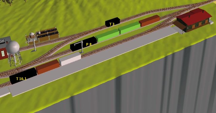

Ano, chtěl bych aby to bylo jednoduché, klidné a pokud možno podobající se běžnému provozu. Vzhledem k použité technice to sice bude spadat (T 16.1 a P8) do druhého desetiletí 20. století, tedy do období Velké války, ale ta bude odsud daleko. Snad jenom voják vracející se z dovolenky zpět k útvaru by mohl připomínat co se ve světě tehdy dělo….. v přímém kontrastu s lázeňskými hosty.
Vzhledem k tomu, že kolejiště by mělo být, z důvodu nedostatku místa, sklápěcí na zeď, nemúže být moc hluboké. Takže to vidím, jak jsem uvedl v jednom z předchozích návrhů, poutní kostelík na kopci mírně zalesněném kopci, nebo bez lesa, pouze s alejí listnatých stromů kolem cesty ke kostelíku. Když už bych si hodně vymýšlel tak třeba ne poutní kostelík, ale kostelík s pěkným krchovem za kamenou zdí a když by to mělo být trošku kýčovité tak s pěkným funusem…
Myslím, že je potřeba vzít v úvahu, že ta stanice tam nejpíše nestojí dlouho, viz. předchozí příspěvky o časovosti výstavby koncových stanic. Předpokládám, že taková stanice nevyrostla uprostřed historického městečka, ale někde na okraji, kde bylo místo a bylo vůbec reálné přivedení kolejí. Takže i zástavby kolem nebude moc, natož třeba vzrostlých staletých stromů, které by jistě byly bývaly překážely při stavbě a navíc mohly být vytěženy jako stavební dříví. Chtěl bych tam nějak zakomponovat vodu, ale nevím zda by pidi rybníček v zatáčce nevypadal směšně. V místě kde jsou vlnky. Viz obr. Který mne inspiroval.
Berte to prosím všechno s rezervou. Navymýšlet by se dalo ledacos a navíc docela rád své představy svěřuji papíru. Při setkání Tváří v tvář bych tak výřečný asi nebyl. :-) A realizace nakonec může take dopadnou úplně jinak.

Je škoda,že to včera kleklo. ale k tvému plánku.
Vláďo chápu,že bys chtěl mít vyřešeno všechno,ale s tou smyčkou si to zbytečně komplikuješ.Tak hold vlak přijede jednou uhlím napřed,jak naposledy odjel.Ono to bude hodně kontrastní jen u té P8 a tu třeba časem doplníš nějakou tendrovkou,kterou ještě nemáš.S tím bych si hlavu opravdu nelámal.A k té smyčce.
Podle toho,kolik máš místa se mi zdá,že dělat jí vícekolejnou jak ti zademonstroval Jarda_H je nereálné.Nech jí takhle,jak jsi jí měl a rozdělíš ji jen na úseky,kde budou odstaveny jednotlivé vlaky.Ty soupravy jsou takového složení,že se ti na tu smyčku bezpečně vejdou.Hold budeš muset před každym odjezdem vlaku ze stanice posunout zbylé soupravy na smyčce,ale to se dá určitě uhlídat v celkovém počtu tří souprav na kolejišti.Ono to svoje výhody určitě má ji udělat dvoukolejnou,ale ve tvých rozměrech a s tvýma strojema,které maj vlastnosti takové jaké maj je to zas zbytečné.Jo pokud zvětšíš rozměry a smyčka může mít na vnějšim okruhu R353,můžeš to realizovat.Zjednodušeně řečeno,ti doporučuji zachovat opravdu minimální poloměr všech zatáček R310.Až budeš provozovat tu BR94,budeš vědět o čem mluvim.
Jinak další zjednodušení a úpravy tvému plánku jen prospěly.Co třeba,že by za zhlavim byl propustek a u tunelu menší most,tak jak to mám já ve svém projektu a tudy by tekl potok.Může se do něj stahovat i voda z kopce a rozbil by i tu rovinu.

Příspěvekod Jarda H. » čtv 21 říj, 2010 12:53 pm
Ještě můj pohled na tu smyčku :
a) prostor "v přízemí" :D tam je, kromě smyčky tam přece nic není ?!
b) na jednokolejné smyčce se mně osobně nelíbí mít nacpané 3 vlaky za sebou - co když budu chtít odjet právě tím prostředním ? V takovém případě je to nemožné.
c) pokud vlak "odložíš" na kusou kolej, tak pokaždé s ním musíš vyjet z tunelu a zase najet zpět !! Popíšu podrobněji pro vysvětlení :
Vlak přijede do SN, pokud ho ihned přistavíš na kusou kolej, je lokomotivou u šturcu. Při výjezdu nejdříve vycouvá ze SN a tím i z tunelu :roll: a pak zajede do vratné smyčky, aby se obrátil - což vypadá divně, ne :?: NEBO Vlak projede smyčkou, vyjede opět z tunelu a couvá na kusou kolej ?! Pokaždé je tam to nereálné vyjetí / zajetí ?!
MŮj ZÁVÉR : co zkusit umístit kusou (kusé) kolej (-e) jinak, portál tunelu bych neposouval, pokud nebude nutné - zachováš si širou trať !
A jako jinde, je to na stavitelovi, co si naplánuje a postaví - já osobně z praktického provozního hlediska bych volil dvoukolejnou smyčku (asi i s kusou kolejí na odstavení vozů). Ale třeba je v tom taky nějaký zádrhel, který nevidím :D !

Příspěvekod Lubomír Dudek » čtv 21 říj, 2010 1:47 pm
No to určitě se slezem a já bych po hodně dlouhé době mohl hned zítra.
Dál k plánu a ke smyčce:On ji Vláďa nemá v přízemí,jinak by na to bylo místa jářku opravdu dost.Někdo mu i navrhoval ať udělá SN v přízemí a v patře bude mít průjezd krajinou,a zatáčku ke stanici se stanicí.To by bylo možná nejlepší,ale jestli se Vláďa jako já nechce pouštět do stavby kolejiště ve více úrovních,tak tam toho fakt moc nevymyslí.No a že je to tam takový namačkaný na sobě.Já osobně když plánuju provoz,tak v tom mám určitou periodu a po vyčerpání všech možností se mi provoz zas opakuje.
Např.vlaky budou stát na smyčce v tomto pořadí. P8 s osobníma(úsek1),T16 se dřevem(úsek2),T3 s poštou a s uhlim do zásoby(úsek3)
krok 1-P8 vjíždí do stanice,lidi vystoupí,P8 doplní vodu,přepřáhne,lidi nastoupí,P8 je připravena k odjezdu.
krok 2-T16 vjíždí do stanice se dřevem,T3 na smyčce popojíždí do ůseku 1
krok 3-P8 odjíždí a staví v úseku 2
krok 4-T16 ustaví vlak k vykládce a odjíždí dozbrojit
krok 5-T3 vjíždí do stanice ke staniční budově,kde dojde k vykládce pošty.T16 odjíždí ke svému dalšímu výkonu v jiné stanici strojovou jízdou.Zastaví
v úseku 3 vratné smyčky.T3 odváží uhlí k remíze,přepřahá poštovní vůz a ten odveze ke šturcu u výpravní budovy.Zbytek dne stráví u remízy.
krok 6-Večerní spoj z P8 je opět tady ale uhlím napřed,jak vyjel.(což mě neva),lidi vystupují,P8 přepřahá a plní se vodou,je připravena odjet,
T16 popojíždí do úseku 1 vratné smyčky,P8 odjíždí a staví v úseku 2 vratné smyčky
Určitě se dá ještě vymyslet víc kombinací,než to začne být znova do kola,ale i se třema soupravama se dá vyblbnout i když stojej na smyčce za sebou.
No a tu kusou kolej bych využíval opravdu pro motorový či parní vůz,popřípadě pro odstavení sólo lokomotivy.
Ovládání by bylo jedním trafem a v pohybu by směl být jen jeden vlak.
Toť můj názor na provoz :wink:
