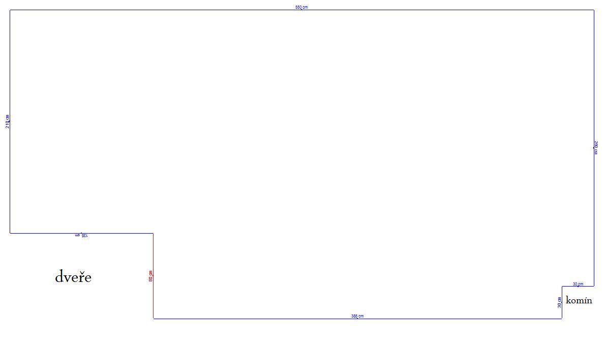

Příspěvekod tom1984 » pát 09 črc, 2010 7:31 am
ještě jednou jsem dukladně přemněřil mistnost pro kolejiště .

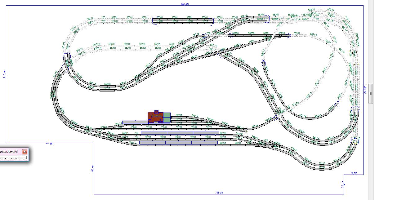

Příspěvekod tom1984 » ned 11 črc, 2010 12:37 pm
první muj planek . co vy na to :?: :?: :?:

Příspěvekod A2C » ned 11 črc, 2010 1:18 pm
Pekné, avšak, čo urobíš ak sa ti vykolají súprava v pravom hornom rohu? máš tam dajaký prístup?
