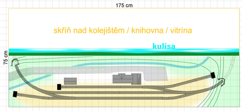

Příspěvekod chameleon » ned 09 kvě, 2010 4:25 pm
ahoj josooo,
měl jsem teď malou chvilku tak jsem zkusil něco vymyslet. Protože jsi měl obavy z toho, jestli větší projekt dokončíš, tak mě napadlo tvůj projekt rozdělit na 2 etapy :wink:
1. etapa - jednoduchý okruh
- vychází z tvého původního rozměru 175x100cm, ale je zmenšený na 75cm
- všechny koleje v jednom patře - pro co největší jednoduchost
- modelovat by jsi mohl jen část panelu, na vyzkoušení, zbytek doplnit kulisou
Projekt se dá dokončit rychle, a pak zjistíš, že tě další rozšiřování již nebere, můžeš nad nezastavěnou plochu kolejiště dát skříň, vitrínu, knihovnu atp. - Kolejiště nebude tolik překážkou v bytě a zůstane ti ta nádražní část pro radost :wink:

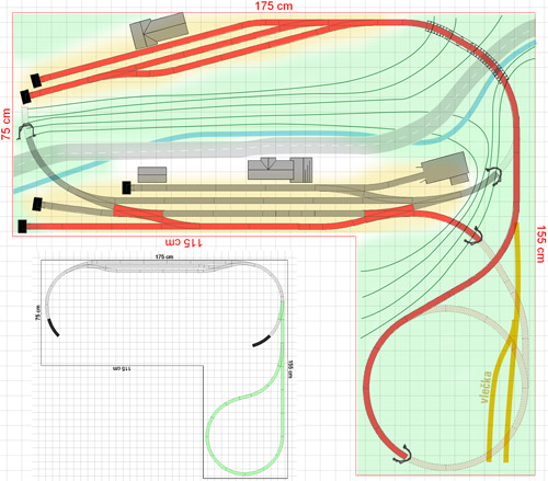

2. etapa - rozšíření
- rozšiřuje se kolejiště o 1 modul - spirálu, a zastavuje se původní nezastavěná část
- můžeš přidat vlečku (žlutě)
- máš tam i most :wink: a provoz by mohl být celkem pestrý - v dolní odbočné stanici hodně natěsno :D
- ve stanici již přibylo zázemí posunovací mašinku (obsluha vlečky|lokálky)
- pod spirálu bych přidal smyčku pro otáčení souprav..snad to výškově má šanci vyjít
Ještě bych doplnil, že všechny viditelné výhybky jsou EW2.
Tož je to jen další z možností... :wink: Anebo již ses pustil do modulu nebo diorámka?
Naposledy upravil chameleon dne čtv 03 úno, 2011 12:56 pm, celkově upraveno 1
chameleon
Příspěvky: 983
Příspěvekod pavel » ned 09 kvě, 2010 5:01 pm
Zajímavý nápad, jak vycházejí délky kolejí ve stanicích ?
