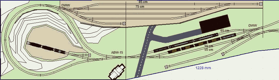

Moc děkuji za zajímavé náměty, jak upravit pravý konec. Návrh se SN je hodně zajímavý, ale šíbování vlaků/přepřahání lokomotiv po slepu si vůbec nedovedu představit. Nejspíše by to šlo, kdyby to nádraží vlastně skryté nebylo, ale bylo za falešnou stěnou, což je asi tak i myšleno. Tato řešení se mi ale moc nelíbí a dám přednost postupně se zvedající krajině s náznakem města, takže nápad se SN nevyužiji.
Co se týká rozšíření panelu na 700mm a tím možnosti osazení většího poloměru, tak jak jsem už uvedl dříve, z prostorových důvodů to není možné. Navíc takovéto rozšíření toho moc neřeší. Je pak nutné v podstatě hned umístit onu rozvětvovací výhybku pro tu smyčku (což je i na tom návrhu vidět), takže zmizí kus volné trati z nádraží a tím se už od reality hodně vzdálím. Chápu, že mé řešení není ideální a spoustě z vás se nelíbí. Věřím ale, že i když budu muset mít několik kompromisů, tak v rámci prostorových možností a co nejpodobnějšího ztvárnění současnosti jsem s tím spokojen.

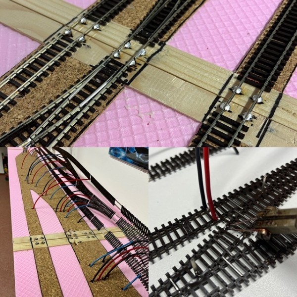

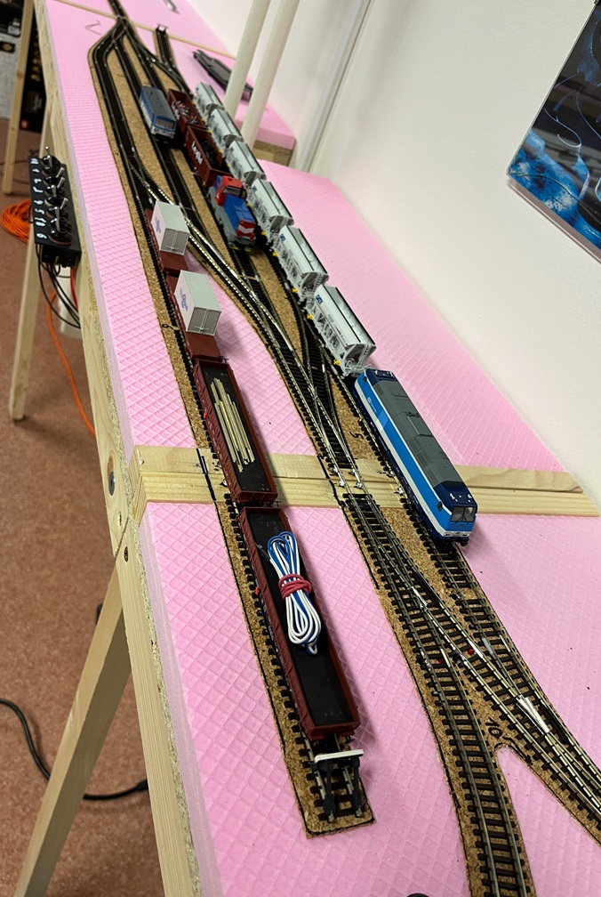

Loni jsem si tou dobou dal cíl, že budu rád, když rok na to pošlu první vlak na koleje. No, na konec s vypětím velkého úsilí a tolerance zbytku rodiny se to povedlo! Mám tedy sestavené základní rámy se základní vrstvou styroduru, na tom položený korek a na něm místně již přilepené koleje. Udělal jsem hodně provizorní zapojení a i přes kompletně ruční přestavování výměn kolejiště oživil. V uplynulých dvou týdnech tak proběhlo s kamarádem více než dostatečné první testování a vše jezdí naprosto skvěle. Jediný problém, který se vyskytl jsou dva šestinápravové vozy od BUSCH, které neprojedou onou vratnou smyčkou, jelikož nemají takový výkyv podvozků. Bohužel při jejich koupi jsem nikde žádné upozornění na nemožnost průjezdu nejprudším poloměrem neviděl a tak jsem je koupil. Oproti tomu u některých modelů, kde toto upozornění bylo, jsem naopak byl příjemně překvapen, že projedou naprosto bez jakýchkoliv problémů (např. výše zmiňovaná Hydra od MTB) :D Takže sláva, odměna se dostavila a můžu pokračovat.
Pro nový rok jsem si dal za cíl dodělání elektrického zapojení a zaštěrkování kolejí. Pokud se povede, tak bych se pustil do nějakého prvního segmentu s první krajinou. Nejspíš by to padlo na modul mezi zastávkami Zbuzany a Jinočany, kde jsou více méně jen pole. Tak uvidíme ...

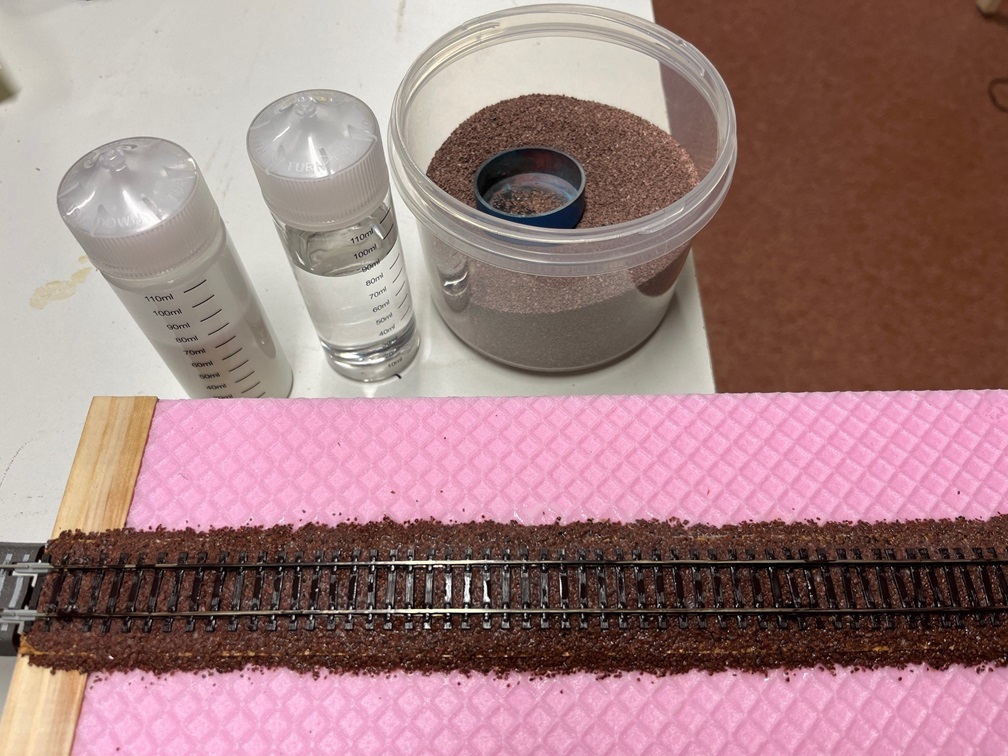

Tak jsem se osmělil a pustil jsem se do dalších mnou dosud neprobádaných vod a sice štěrkování kolejí.

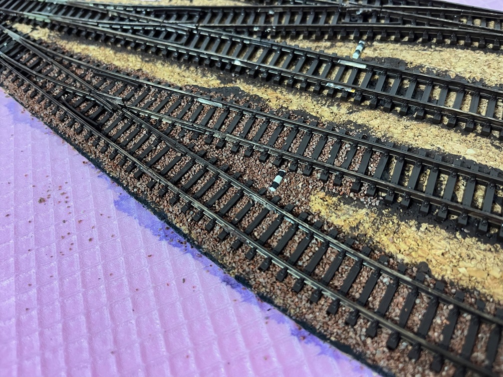

Koleje na dělení jednotlivých segmentů a všude, kde jsou přiletovány vodiče jsem nejprve zpětně doplnil odstraněnými kousky pražců, které jsem měl uschované. Následně po přečtení několika zdejších i cizích diskuzí, dalších webů, fór a zhlédnutí videí, jsem přetřel celé koleje, jak někdo řekl, "hlava nehlava" základní tmavě hnědou akrylovou barvou. Při koupi kanystru IPY jsem si pořídil i šikovné lahvičky od ECOLIQUID s již malým "kapátkem", jelikož jsem si říkal, že nanášení přes standardní kapátka či pipety je strašně zdlouhavé a takto to půjde lépe od ruky.

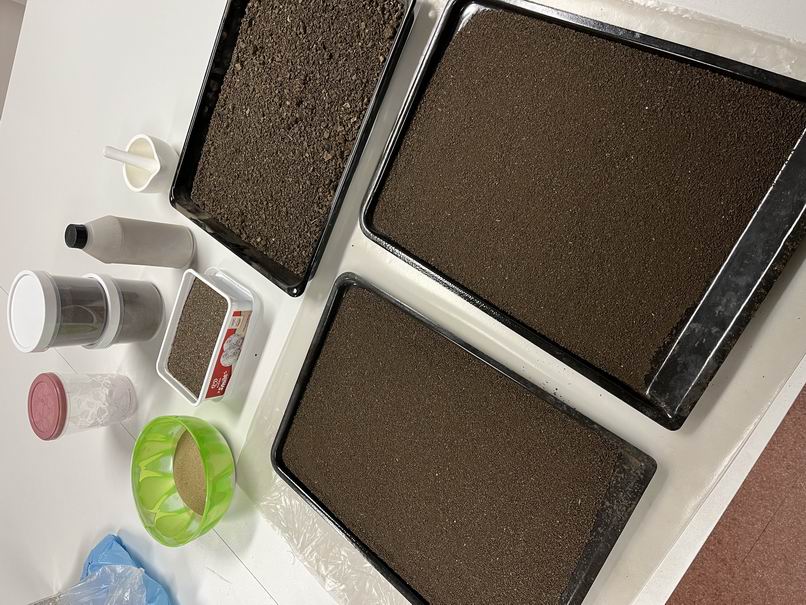

Po zaschnutí barvy tedy sypu štěrk po stranách a uprostřed, který poté houbičkou strhnu do tvaru a štětcem buď poklepem na koleje, nebo když to nejde, tak štětcem odstraním z pražců. Zatím se nepouštím do výhybek, míst kde budou např. nástupiště, přechody a další komponenty kolem trati. Poté vše proliji IPOU a následně známou emulzí: 1/3 disperze (Herkules), 2/3 voda a trocha Jaru, pomocí výše uvedených lahviček. Je to opravdu neuvěřitelný, jak je to druhý den tvrdý a přitom po lepidle vlastně není ani památky. Sem tam si jen tak osahávám jednotlivé kamínky, které ale prostě drží jak přibité, i když na první pohled to vypadá, že sebemenší závan je musí odfouknout :shock:
Dalším plánem je po dodělání výše uvedených částí kolem tratě a nástupišť doštěrkovat zbytek a poté případně dosypat ještě díry kolem přívodních vodičů, které zůstali po první fázi. Následně se nevím rozhodnout jak dál :?: Původně jsem si říkal, že bych okolí kolejí stříknul pistolí a revelkou (1/3 barvy a 2/3 ředidla). Jenže pistoli jsem si sice pořídil, ale jako všechno u mne, to je také velká neznámá a nikdy jsem s tím nepracoval, tak se prostě bojim. Nebo druhá varianta, stejně zředěnou revelkou to ale přetřít štětcem. Zde se ale bojím, že to nebude tak pěkné a jemné, jako by to bylo tou pistolí. Každopádně až to udělám, tak zase pomocí IPY vyčistím zpět hlavy kolejí a snad to bude zase jezdit.

Příspěvekod Zlámalík » čtv 05 zář, 2024 8:52 am
No vidíš, pěkný. Praktická poznámka: hlavy kolejí po nějaké chvíli po nátěru přejedu nehtem, tím z nich sundám barvu, dokud je ještě plastická. S lepením totéž. Je to hned a většinou už pak nemusím nic čistit.
