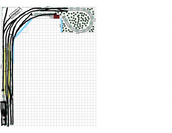

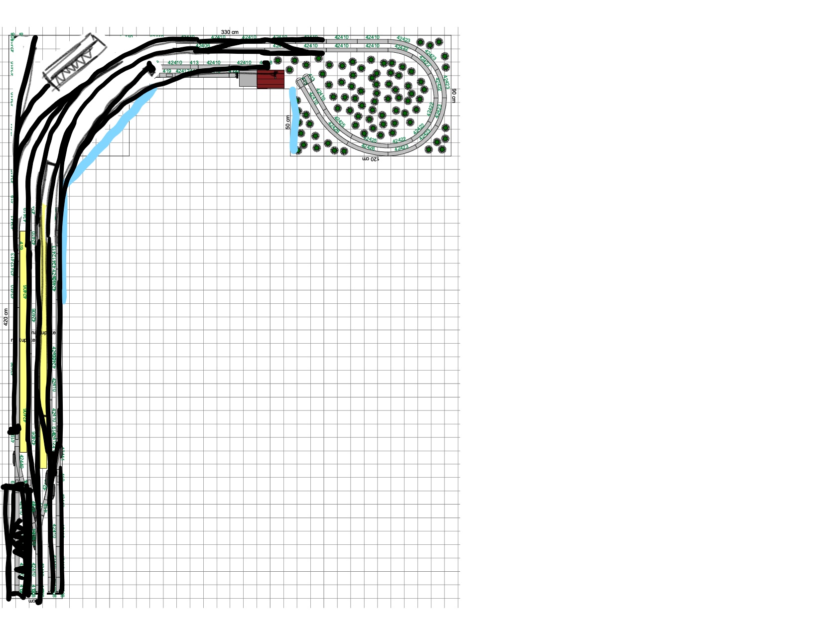

Příspěvekod fila256 » pon 15 bře, 2021 10:00 pm
Tak jo, udělal jsem řadu změn a hodím sem i menší rekapitulaci, těch iterací bylo přeci jen více, tak abych se v tom sám moc neztrácel :arrow:
1) Použil jsem trojcestné výhybky a angličany, upravil jsem spojky díky tomuto řešení za obloukem. V levém rohu pro depo jsem srovnal koleje, zase díky úpravám s výhybkami to tam krásně zapadlo.
2) Koleje mají pro dlouhé vlaky dostatečnou délku, resp. 2645mm (2362mm má railjet jakožto nejdelší vlak), 2243mm je druhá kolej, pak už je to v podstatě jako předtím.
3) Smyčka ve spodní úrovní je upravena pro odstavování vlaků, tam bych nerad řešil něco složitého, bude tam přístup, ale pořád je to pod viditelnou úrovní.
4) K tomu ještě patří zmínit, že počítám v DCC s indikací úseků, aby se dalo případně i do budoucna řešit přes PC (proto musí mimojiné zůstat v obýváku)
No nevím jeslti 4 angličani a dvě trojcestné nejsou moc, ale mě se to v pravdě hodně líbí a přeci jen je hlavní, aby to plnilo účel, použitelnost, ale čekám na další připomínky, něco jsem možná přehnal nebo nedomyslel, takže díky moc opět a hezký večer či den :!:

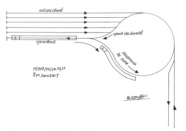

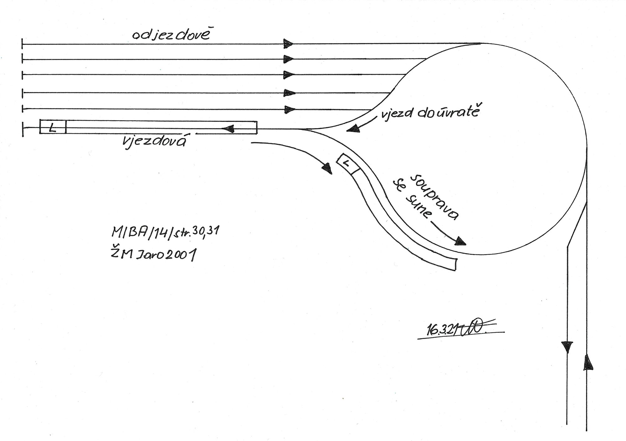

Příspěvekod milan ferdián » úte 16 bře, 2021 7:19 am
Staré známé... :mrgreen: :wink: Výhybky na odjezdových kolejí si geometricky uprav. Princip je jasný. Souprava vjede na vjezdovou kolej. Soupravu potom opatrně suneme úvratí na jednu zvolených z odjezdových kolejí. Souprava je okamžitě připravená k odjezdu.
-m-
Re: H0 kolejiště v obýváku
Příspěvekod jirkan » úte 16 bře, 2021 9:16 am
To řešení, co navrhuje Milan, je opět nejlepší. Jen bych byl opatrný při elektrickém zapojení té smyčky. Tady bych spíš volil závislost pólování na poloze výhybky na vjezdové koleji.

Příspěvekod fila256 » úte 16 bře, 2021 9:38 pm
milan ferdián píše:Staré známé... :mrgreen: :wink: Výhybky na odjezdových kolejí si geometricky uprav. Princip je jasný. Souprava vjede na vjezdovou kolej. Soupravu potom opatrně suneme úvratí na jednu zvolených z odjezdových kolejí. Souprava je okamžitě připravená k odjezdu.
-m-
Velké díky, ano, je to geniální :idea: :idea: :idea:

Příspěvekod fila256 » úte 16 bře, 2021 9:41 pm
Takže ještě jednou díky za geniální nápad s úvratí/posunem, vychází to velice pěkně a dostal jsem to i geometrií na prostoru, který mám, takže super :!:
Ještě musím promyslet zítra to zapojení / přepólování, na to už nyní nemám hlavu.
Viditelná část malinko prodloužené kusé koleje v levém horním rohu, bude tam depo :mrgreen:
20210316_LKO_viditelna_depo.pdf
malinké úpravy, depo
(295.5 KiB) 288 krát

Příspěvekod sidlo » čtv 18 bře, 2021 6:03 am
Milane, tvoje zapojení je sice elektricky správně, ale jinak úplně špatně :lol: Návrh řešit smyčky přepínači či relátky byl už tady http://diskuze.modely.biz/viewtopic.php?f=1&t=13309#p292076. Majitelem projektu to bylo odmítnuto s tím, že používá výhradně profesionální komponenty ROCO.
Příspěvky: 3897
Příspěvekod milan ferdián » čtv 18 bře, 2021 6:49 am
sidlo píše:Milane, tvoje zapojení je sice elektricky správně, ale jinak úplně špatně :lol: Návrh řešit smyčky přepínači či relátky byl už tady http://diskuze.modely.biz/viewtopic.php?f=1&t=13309#p292076. Majitelem projektu to bylo odmítnuto s tím, že používá výhradně profesionální komponenty ROCO.
Aj, aj, tak to jsem skončil v pravěku :mrgreen: . Díky Petře za analýzu :wink: . Plánek jsem odebral.
