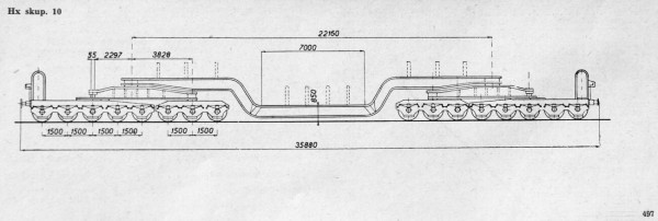

Zlámalík píše:Jaký je důvod nesymetrického rozdělení dvojkolí mezi podvozky? Délka mostu vychází stejná, i kdyby to bylo 4/4, ale bude tam něco, co nevím. Předem díky za osvětu.
Může jít původně o vůz se dvěma pětinápravovými podvozky umožňující rozšíření o dvě vahadla a dva třínapravové podvozky při potřebě převézt větší zátěž?
Pawlik
Příspěvky: 294
Re: Stanice Nová a Stará Ves
Příspěvekod Zlámalík » úte 21 dub, 2026 7:24 am
Tempotaxi píše:
Nerozumím otázce, podvozky zatím nejsou spojeny a vždy dva podvozky musí být spojeny spojovacím mostem a teprve na tento most přijde hlubinový most.
Spojovací most není zatím vyroben a musí se vyrobit, tak, aby oba podvozky byly u sebe a přitom projely oblouk 475 mm. Dále do spojovacího mostu se musí ukrýt závaží.
To nebyla otázka na modeláře, ale na konstruktéra originálu - jestli víte, proč bylo u původního vozu použito takovéto rozdělení podvozků. Logicky bych použil čtyři a čtyři dvojkolí, vyšel by mi kratší rozvor v rámci podvozku a tedy lepší průjezd oblouky. Podle všeho to nemá žádný vliv na celkovou délku mostu a jeho polohu nad kolejí, rozdílné zatížení jednotlivých podvozků je řešeno nestejnou délkou vahadla na každou stranu. Tak si říkám, co dalšího v tom je, co jsem přehlédl.

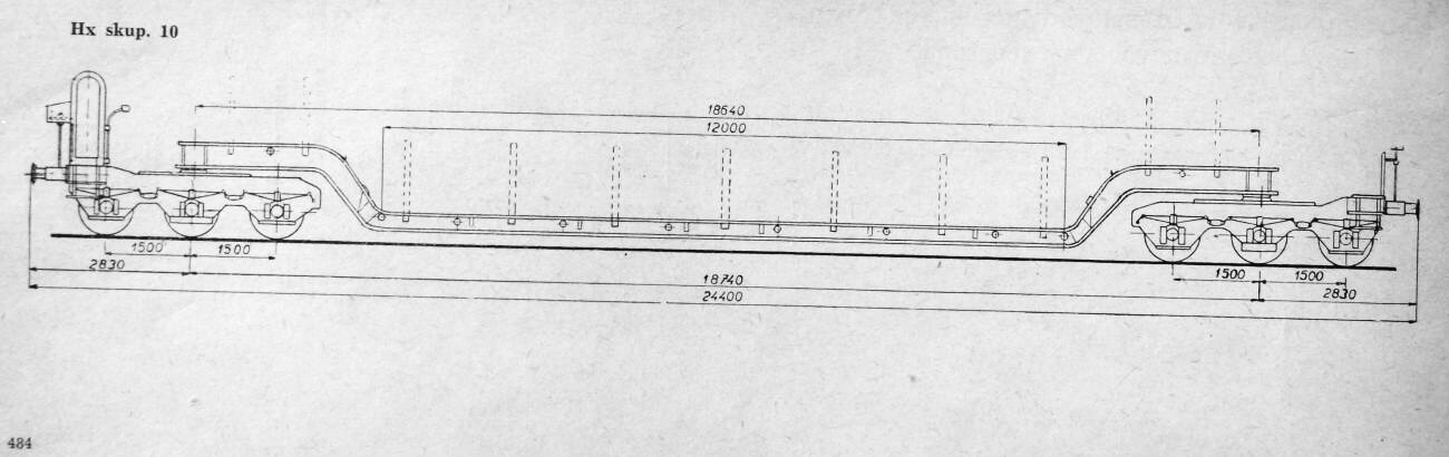

Px 5005, pak 782001.
Hxn 383002.
Hxn 372554

Příspěvekod Tempotaxi » úte 21 dub, 2026 10:39 am
A zde je upravený vůz Hxn na přepravu válcovací stolice. VSŽ – 1965.

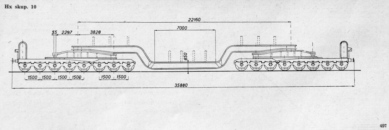

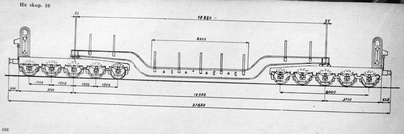

Příspěvekod Tempotaxi » úte 21 dub, 2026 10:44 am

Příspěvekod Tempotaxi » úte 21 dub, 2026 3:43 pm
Rozložení váhy na podvozky.
Je to podle jednoduchého stroje a tím je páka.
Takže nesymetrické rozdělení je možné, pokud uchycení hlubinného mostu není uprostřed malého spojovacího mostu.

Příspěvekod jipol57 » úte 21 dub, 2026 5:07 pm
Tempotaxi píše:
Určitě byl důvod, jak uvedl @marian_r. Když chtěli vyrobit 16-ti nápravový, tak použili už ověřené podvozky. 2x 5osé + 2x 3osé. A nesymetrické rozdělení, je už nutnost, aby se váha rovnoměrně rozdělila mezi nesourodé podvozky.

Příspěvekod Zlámalík » stř 22 dub, 2026 8:21 am
Tempotaxi píše:
Tomu rozumím, ale proč použili pětinápravový a třínápravový podvozek - a ne dva čtyřnápravové.
Ale pravdu má asi Marian, prostě takové podvozky existovaly.
Příspěvky: 3243
Příspěvekod Tempotaxi » stř 22 dub, 2026 8:50 am
Když se podívám do tehdejších katalogů, tak lehce zjistím, že jsou jen podvozky třínápravové a pětinápravové a podle potřeby převáženého výrobku se mění hlubinové mosty. Popřípadě se na převážený výrobek vyrobí most, který je jen na daný výrobek.
Dále hlubinové vozy vyrobené v 50 letech se po letech modernizují a upravují k daným předpisům a podmínkám na převážený výrobek.
