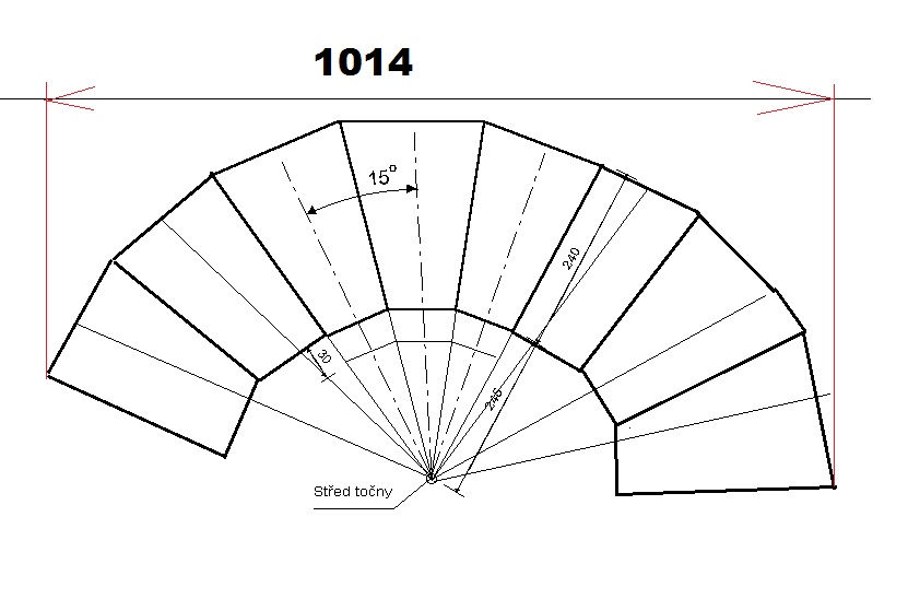

Ještě jste se ptali na velikost té rotundy. Nakresleno to přesně není,ale rozměry jsem měřil přesně na budově. :D
