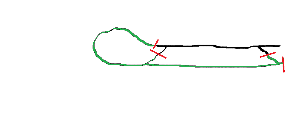

Příspěvekod el_salamo » čtv 02 úno, 2012 9:56 am
Spíš takto - viz příloha. Ještě si nejsem jistej, jestli ty dva předěly napravo by neměly být dál od sebe...

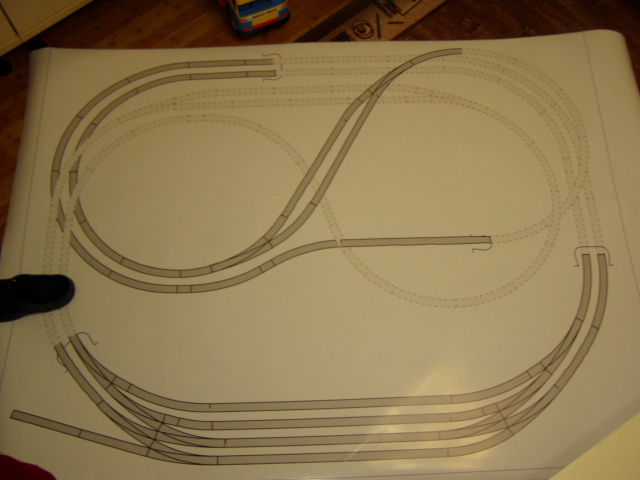

mám luxusní pomůcku ...plán 1:1

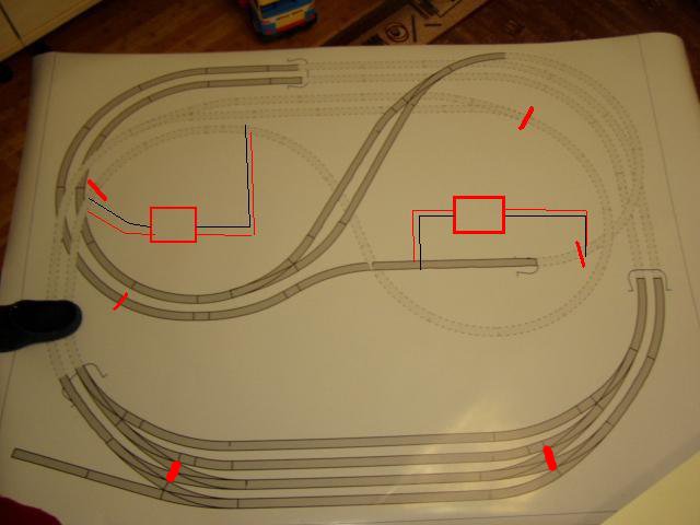

Ovádat lokomotivy na tomto kolejišti budu DIGITÁLNĚ..pokud na kolejišti udělám tu propojku,je mě jasné,že se musí koleje někde přerušit aby nedošlo ke zkratu.Bohužel s DCC napájením nemám žádné zkušenosti..krom testovacího oválu.Takže dotaz byl vznesen jednoduše: KDE PŘEŘEZAT KOLEJE ABY TO FUNGOVALO....odpovědí tu je několik,včetně mého nákresu. MŮŽE TO BÝT TAKTO??...
ANO POČÍTÁM S TÍM,ŽE SOUPRAVA MŮŽE PROJED SPOJKOU BEZ NUTNÉHO ZASTAVENÍ.
Takže by mi např. stačilo,kdyby mi to někdo zakreslil do plánku ..o kousek výš,zdůvodnil proč zrovna takto a je to hotový..tečka konec mudrování
Tomáš
Příspěvky: 3152
Bydliště: Brno - Bosonohy
Re: Kolejiště TT 160x125
Příspěvekod miroslav lengyel » pát 03 úno, 2012 8:20 am

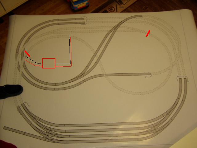

Pokud se Ti nejdelší souprava vejde mezi ty dva červené body,tak to udělej takto.

miroslav lengyel píše:Pokud se Ti nejdelší souprava vejde mezi ty dva červené body,tak to udělej takto.
HURÁ TO JE ONO...děkuji moc... :mrgreen:

Příspěvekod miroslav lengyel » pát 03 úno, 2012 8:52 am
Teď jsem zrovna zjistil,že jsem Ti poradil tak napůl :oops: budeš muset udělat to samé na druhém konci té falešné dvojkolejky.
Příspěvky: 3596

Ještě budeš muset pořešit tu stanici. Třetí kolej shora (ta, na kterou je možno vjíždět v obou směrech), musí být na obou koncích oddělena od zbytku stanice (nejlépe ve spojích výhybek). Obracení polarity je pak možné zajistit pomocí dvoupólových relé (relé s 2 přepínacími kontakty), vázanými na ohlas polohy přilehlé výhybky. Podle směru, do kterého bude výhybka postavena, se bude napájet středový úsek staniční koleje. Jenom je nutné zajistit, aby OBĚ výhybky směřovaly vždycky do stejné traťové koleje, jinak dojde stejně ke zkratu. Takže není možný odjezd z této třetí koleje současně do různých směrů.
lajblt
Příspěvky: 877
Příspěvekod vape777 » pát 03 úno, 2012 9:36 am
lajblt píše:Ještě budeš muset pořešit tu stanici. Třetí kolej shora (ta, na kterou je možno vjíždět v obou směrech), musí být na obou koncích oddělena od zbytku stanice (nejlépe ve spojích výhybek). Obracení polarity je pak možné zajistit pomocí dvoupólových relé (relé s 2 přepínacími kontakty), vázanými na ohlas polohy přilehlé výhybky. Podle směru, do kterého bude výhybka postavena, se bude napájet středový úsek staniční koleje. Jenom je nutné zajistit, aby OBĚ výhybky směřovaly vždycky do stejné traťové koleje, jinak dojde stejně ke zkratu. Takže není možný odjezd z této třetí koleje současně do různých směrů.
Toto už nie je potrebné a je to zbytočné.
Zapojenie s prerušením obidvoch slučiek
miroslav lengyel píše:Teď jsem zrovna zjistil,že jsem Ti poradil tak napůl :oops: budeš muset udělat to samé na druhém konci té falešné dvojkolejky.
je v poriadku.
