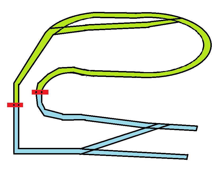

Příspěvekod Tomáš » stř 01 úno, 2012 4:02 pm
Tak v pondělí to zase začne. 8) Tentokrát už správně dle plánku :lol: :lol: ,protože budu mít díky Chameleonovi krásný plán 1:1.Pěkně ho rozložím a už to bude frčet. :mrgreen:
Posledních pár dotazů před stavbou:
1)Jak se řeší tak kolejová smyčka v DCC? musí se koleje přeřezat stejně jako v analogu?Pak se musí prej koupit nějaká "krabička",co se stará o polaritu.
2)Co se stane,když nebudu napájet srdcovku EW2? mám ten klín oddělen izolovanýma spojkami.
Přestavování budu mít manuální,nebo pomocí páčkových přepínačů.Ten bude tahat za strunu a zároveň přepínat polaritu.Sice se to může zdát neefektní mít vedle výhybek přepínače,ale pro děti to bude velmi jednoduchý systém.Dalo by se to určitě posunout táhlém někam do "rohu",ale EW2 v oblouku má hrozně silný odpor jazyku a obávám se že by se struna časem kroutila,pokud bude moc daleko.
Další úprava se bude už měnit jen krajinou.Zkusím na tom kolejišti udělat co možná nejvíc viditelné trati i za cenu,nelogičnosti,nebo stylem z tunelu do tunelu.Opět to může sice někoho pobouřit,ale jak jsme se shodli,děti chtějí vidět pohyb.Nevím jak by je to bavilo,když bude vlak v 70% v "tunelu". Pokusím se to nějak nenásilně vymyslet.I když to určitě nebude jednoduché.
Horní smyčku mám namyšlenou ve dvou rovinách.Tzn stanička možná objízdná,nebo jen na tu "830ku" v rovině A.Nepatrné stoupání do tunelu aby ten výjezd ze smyčky byl výš než vjezd do zastávky..Teoreticky by mi to mohlo pomoct ve stoupání.
Další náměty jsou vítány .

Příspěvekod el_salamo » stř 01 úno, 2012 5:10 pm
Tomáš píše:Tak v pondělí to zase začne. 8) Tentokrát už správně dle plánku :lol: :lol: ,protože budu mít díky Chameleonovi krásný plán 1:1.Pěkně ho rozložím a už to bude frčet. :mrgreen:
1) Modul vratné smyčky + přeřezat koleje... jen ten přechodový úsek musí být tak dlouhý jako nejdelší provozovaná souprava (viz http://www.lokopin.wz.cz/kolejivo/smycky.htm)
2) Problémy - spousta mašin Ti na tom zastaví...

Příspěvekod Tomáš » stř 01 úno, 2012 7:33 pm
Takže to může být nějak takto? s tím,že ten zelenej úsek bude napájen přez ten bazmek?

Příspěvekod miroslav lengyel » čtv 02 úno, 2012 8:59 am
Přesně tak,tady máš link,kde se probíraly nějaké problémy kolem vratné smyčky.To jen abys to nemusel případně hledat. :D
viewtopic.php?f=6&t=3111&hilit=vratn%C3%A1+smy%C4%8Dka
Příspěvky: 3596
Re: Kolejiště TT 160x125
Příspěvekod milan ferdián » čtv 02 úno, 2012 9:37 am
Nechci být rejpal,ale těžko budou projíždět vlaky jeden za druhým,nemluvě o tom,že se nemohou míjet ani ve stanici při tomto zapojení. :wink:
