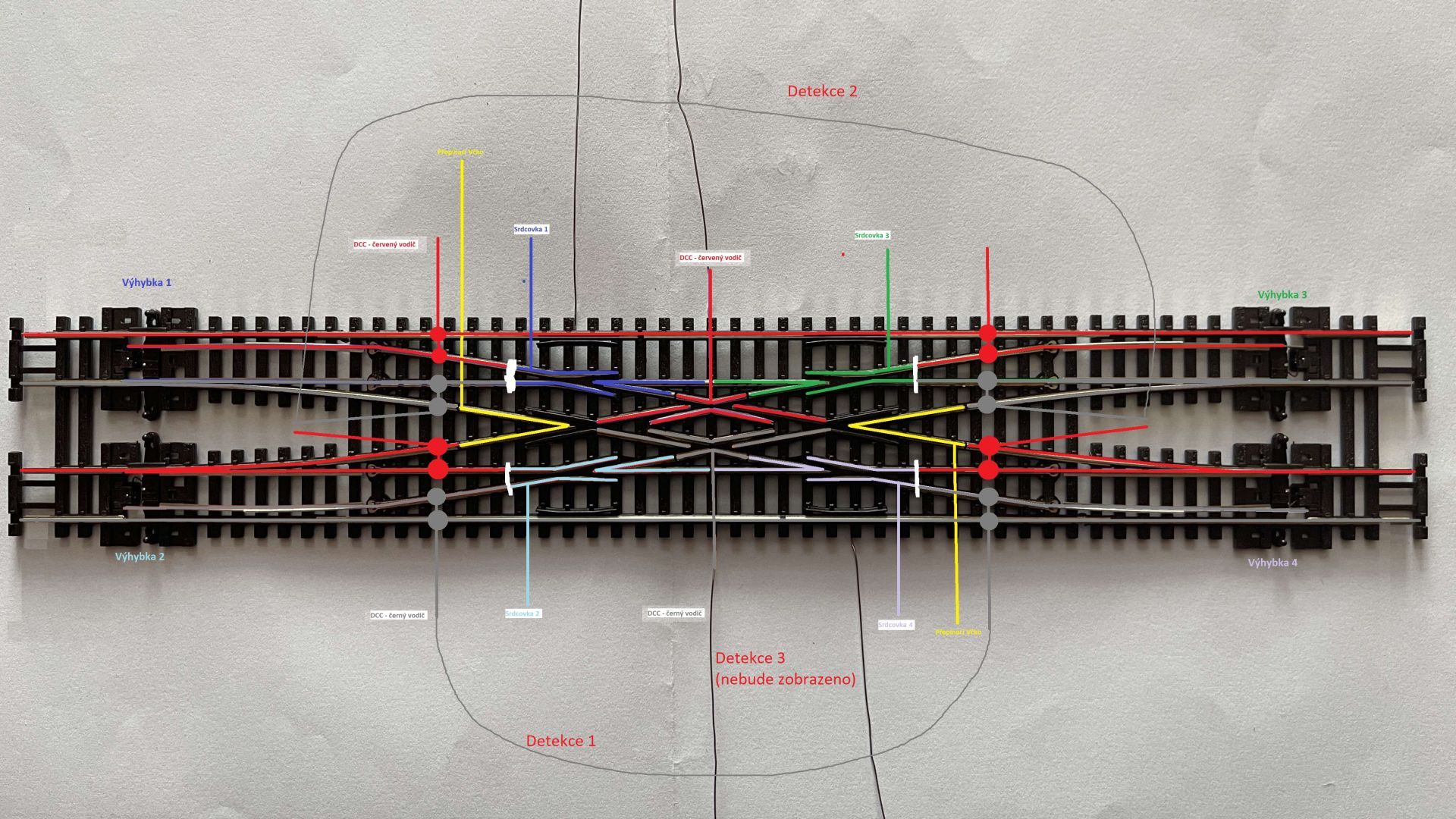

Dnes jsem vyzkoušel ovládání jako dvojité kolejové spojky, tak ostatních výhybek a prvních návěstidel podle návodu a nastavení od Sidla a vše funguje naprosto skvěle. Zkoušel jsem nejprve jen v počítači, následně i reálně na panelu. Nastavil jsem ohlasy dekodérů podle rady, v programu upravil ohlasy taky, napsal inocializační podmínky pro všechny výhybky a návěstidla a hned při prvním spuštění se výhybky nastavily do požadovaných poloh a návěstidla na Stůj. Následně i přestavování té dvojité kolejové spojky fungovalo z počítače přesně dle požadavků, tedy když je nastaveno vše Přímo, projede se rovně a když se jedna z výhybek přestaví do Odbočky (v podstatě jedno která), tak se protilehlá přestaví také do Odbočky a zbylé 2 se přestaví (nebo taky nepřestaví, podle předchozího nastavení) na Přímo. Závěrečný test byl projet lokomotivou všemí směry a všemi možnostmi nastavení a nedošlo k žádnému zkratu ani zastavení lokomotivy, takže jako stavitel jsem spokojen a můžu pokračovat dál.
Další zkoumání bude jak zobrazit informace z detektorů obsazení s RailCom (DR5088RC) na panelu JMRI, aby se ukazovalo v obsazeném bloku číslo lokomotivy (celou dobu, co tam stojí, ne jen při vjezdu a výjezdu). Na toto jsem ještě nepřišel, ale to mže být i třeba astavením v DR5000, DR5088RC nebo v JMRI, těch možností je více.

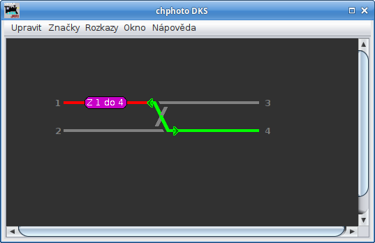

V JMRI Control Pane Editor je možné udělat blok, který má libovolný počet výhybek. Postupuje se podle tohoto návodu https://sites.google.com/site/sidloweb/rozkazy/04-obloky-port%C3%A1ly-a-cesty. Více cest přes jeden obvod OBloku se dělá ve Stavidel obvodů v Přidat/upravit obvod cesty. Tam se postupně nadefinují všechny možné cesty přes obvod a postavení výhybek. Pro dvojitou kolejovou spojku v jednom obvodu to jsou celkem čtyři cesty, které se musí postupně zadat. Tím že se každé cestě připojí pojížděné výhybky a jejich poloha, tak při výpočtu celé cesty NX Odkud-Kam se správná poloha výhybek nastaví. Použití pouze jedné detekce obsazení a tím i jednoho OBloku na celou dvojitou kolejovou spojku má nevýhodu v tom, že nelze postavit nekolizní cesty. Tedy pokud jsou všechny výhybky přímo, tak druhý vlak projede přes dvojitou kolejovou spojku až po projetí prvního vlaku.
Ukázka https://youtu.be/B3X_gR84w_w.
chphoto.jmri.zip
(47.79 KiB) 139 krát

Díky za návod, s tou detekcí se nad tím ještě zamyslím, jak jsem to vůbec udělal a asi upravím na 2 bloky, kde jeden bude "vrchní" rovná a druhý "spodní" rovná. Musím se podívat, co jsem jak prodrátoval, v DR5088RC mám naštěstí ještě 2 vstupy volné, tak by to šlo.
Edit : Tak jsem na to schema té kolejové spojky koukal a detekce udělat půjde.

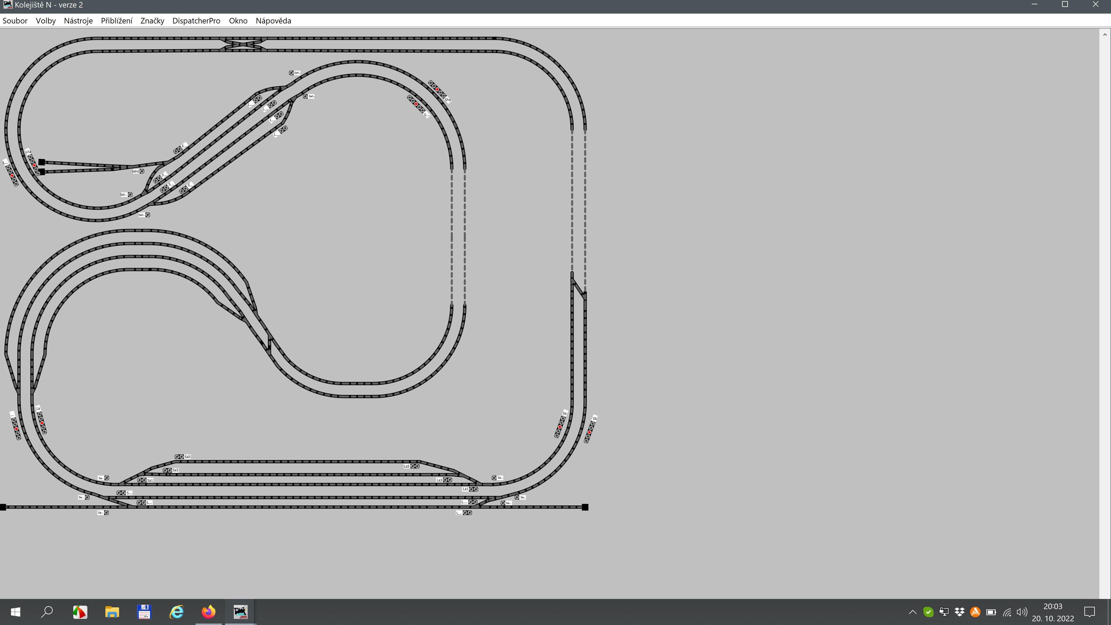

Postupuji v drobných krocích v JMRI (velké poděkování Petru Šídlovi za trpělivost a za skvělé rady) a dnes po aktualizaci centrály DR5000 funguje již bezproblémově spojení kolejiště s počítašem po síti LAN. Takže z Layout editoru jde ovládat celé kolejiště, přestavovat výhybky, ovládat návěstidla a také zobrazovat obsazené úseky (a snad se podaří i detekci RailCom a toto zobrazit)
Následně budu tvořit schema v Control Panel Editoru pro možnost automatické jízdy.

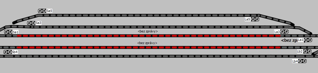

Tak jsem dnes testoval zobrazení adresy lokomotivy v bloku a nedaří se mi docílit stavu, kdy na obsazené koleji bude trvale zobrazeno číslo lokomotivy (nebo nějaký uživatelský text). Zatím se mi podařilo dostat do stavu, že v Tabulkách se zobrazí adresa lokomotivy a buďto enter nebo exit, ale tento text nezůstane u obsazeného bloku, když tam s lokomotivou zastavím.
Jak je vidět na obrázku, kolej je obsazena, ale Reporter píše žádná zpráva.
bloky reporter.jpg (12.29 KiB) Zobrazeno 4440 krát
Což v podstatě odpovídá tomu, že v daném bloku se v Tabulce Reporter nic nezobrazuje.
Takže otázkou je, jestli mám něco špatně nastaveno v JMRI, nebo v centrále, nebo v detektorech obsazení, případně ještě i v lokomotivách.
Centrála DR5000, detektory obsazení DR5088RC, v lokomotivách jsem všude dával RailCom na zapnuto
nastavení lokomotivy.jpg (12.34 KiB) Zobrazeno 4440 krát
Dokáže mi někdo poradit, jak toto vyřešit?

Tak jsem dnes zase zkoušel zobrazení RailCom a stále se mi nedaří. Nastavení DR5088RC jsem udělal dle videa : https://www.youtube.com/watch?v=gx987a9aALI a v JMRI jsme nastavil jednak Reporter, tak u všech bloků jsem přiřadil odpovídající Reporter. Při všech pokusech se mi podařilo dosáhnout toho, že při zapnutí kolejiště se mi zobrazily obě lokomotivy (v různých blocích). S lokomotivou jsem odjel objel okruh a vrátil se. Detekce ukázala vjezd, ale když jsem v bloku zastavil, tak se neukázala detekce (obsazená kolej ano, číslo lokomotivy ne)t. U druhé lokomotivy je chování úplně stejné, dokud neodjedu, tak se adresa lokomotivy ukazuje, odjedu, nějakou detekci ukáža a při návratu napíše příjezd, ale zastavení v bloku ne.
Zkoušel jsem i jiná nastavení DR5088RC, tam se mi i povedlo RailCom úplně znefunkčnit, ale dosáhnout detekce jak chci, to se mi zatím nepodařilo a už jsem z toho docela frustrovaný.

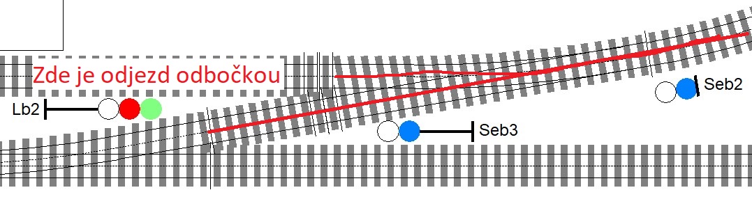

Po delší době zase nějaký drobný posun, osazuji návěstidla a přišel jsem na jednu chybu, kterou jsem si u návěstidel vůbec neuvědomil.
Jak je vidět na obrázku, tak Lb2 by mělo být čtyřsvětelné a ne jen 3-světelné, sice se to na první pohled tváří jako odjezd přímo, ale není. Uvědomil jsem si to při programování návěstního dekodéru, když jsem zadával toto a předchozí návěstidlo se žlutou, jako odjezd odbočkou. Ale při vší té "smůle" alespoň jedna dobrá zpráva, naštěstí mám 2 návěstidla v zásobě, takže je lze bez problémů vyměnit. Sice je už zaštěrkované, ale Noch lepidlo na štěrk jde krásně oddloubat.

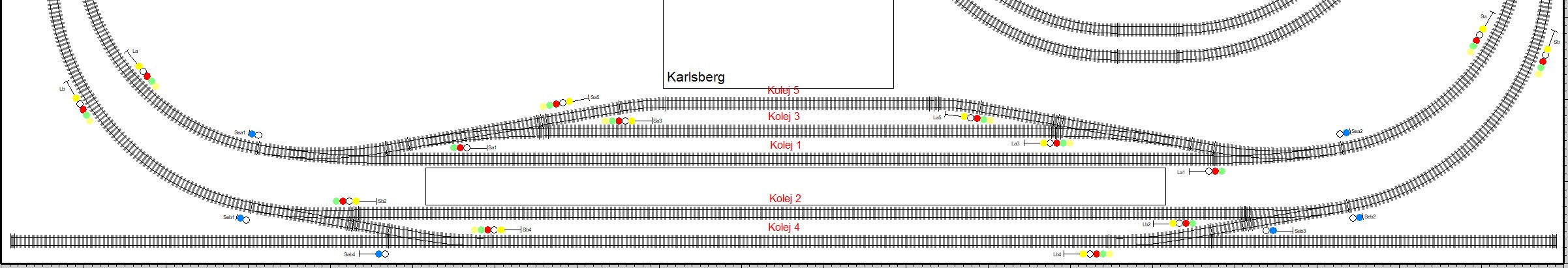

Ve stavbě kolejiště se zdárně pokračuje a tak přicházejí na řadu i praktické věci, jako například Seřaďovací návěstidla a k nim mám dotaz na znalce provozu. Pro jednoduchost si vezmu své 2 kusé koleje na spodním nádraží (viz. obrázek)
Samozřejmě je mi jasné, že nelze udělat rovnou to, že z levé kusé koleje pojedu rovnou skrz bílou na Seb4 a rovnou odjezd na Lb4 na zelenou. To nejde, to je jasné. Takže jsem si to myslel takto : Teoreticky si to představuju tak, že například pro odjezd zleva přes Seb4 dám na tomhle bílou a teoreticky mě napadá dát bílou i na Sb4 a Lb4, abych tam mohl jezdit. A když bych chtěl přejet posunem na Kolej 2, tak povolit posuny i na Sb2 a Lb2 a i na Seb1, Seb2 a na obou vjezdových Lb a Sb.
Je to tak správně a používá se to takto, nebo ne? Samozřejmě nesmí se dostat za vjezdové a na něm by měla blikat bílá s červenou, že?

chphoto píše:Po delší době zase nějaký drobný posun, osazuji návěstidla a přišel jsem na jednu chybu, kterou jsem si u návěstidel vůbec neuvědomil.
Asi by se nic nestalo, kdyby Sb2 a Lb2 neměly dolní žlutou. Lze to ošetřit rychlostníkem a návěstit pouze volno.
Trpaslíci Sea1 a Seb2 by měly být vpravo od koleje.

chphoto píše:Samozřejmě je mi jasné, že nelze udělat rovnou to, že z levé kusé koleje pojedu rovnou skrz bílou na Seb4 a rovnou odjezd na Lb4 na zelenou. To nejde, to je jasné.
To by se sice stávat nemělo, ale v praxi se to nedá vyloučit. Prostě přes Seb4 se postaví posun a přes Lb4 vlaková cesta. Dovedu si představit situaci kdy traťovka s MUVkou bude odjíždět právě na tuto kombinaci návěstí.
chphoto píše:Takže jsem si to myslel takto : Teoreticky si to představuju tak, že například pro odjezd zleva přes Seb4 dám na tomhle bílou a teoreticky mě napadá dát bílou i na Sb4 a Lb4, abych tam mohl jezdit. A když bych chtěl přejet posunem na Kolej 2, tak povolit posuny i na Sb2 a Lb2 a i na Seb1, Seb2
Nemůžeš dát současný posun na kolizní cesty, např. Seb4 proti Sb4 nebo Sb4 a Sb2 do traťové koleje. To musí zabzař zamezit. Napřed jedna posunová cesta, když skončí tak druhá posunová cesty, když skončí tak...
chphoto píše:A když bych chtěl přejet posunem na Kolej 2, tak povolit posuny i na Sb2 a Lb2 a i na Seb1, Seb2 a na obou vjezdových Lb a Sb.
Vjezdové návěstidlo nikdy nepovoluje posun. Ta bílá tam je pro jiné návěsti.
Posun ze stanice je povolen až po návěstidlo Označník, které se umisťuje asi 50 m před vjezdové návěstidlo. Za něj se posunovat nesmí (nebo může za splnění jiných podmínek).
Označník ti ve schematu chybí, měl by tam být.
chphoto píše:Samozřejmě nesmí se dostat za vjezdové a na něm by měla blikat bílá s červenou, že?
Blikající bílá s červenou je zvláštní návěst Pomalu na přivolávací návěst. Ta signalizuje nefunkčnost zabezpečovacího zařízení nebo jiný vážný problém a dovoluje jízdu vlaku za zvláštních podmínek.

Příspěvekod chphoto » úte 29 lis, 2022 9:57 am
sidlo píše:
chphoto píše:Trpaslíci Sea1 a Seb2 by měly být vpravo od koleje.
No teoreticky jo, ale ten vjezd je branej jako dvojkolejka (akorát s větším odstupem od sebe). A na dvojkolejce jsou návěstidla vně (nebo to alespoň někdo tady tak psal, jestli mě paměť neklame).

Příspěvekod chphoto » úte 29 lis, 2022 9:59 am
Takže už v tom mám trochu jasněji, jak to postavit, aby to dávalo smysl, ne posun na celou stanici, ale jen tudy, kudy se opravdu pojede a ne proti sobě (konkrétně u těchto 2 kusých kolejí). A ano, označníky tam chybí, to je pravda.
