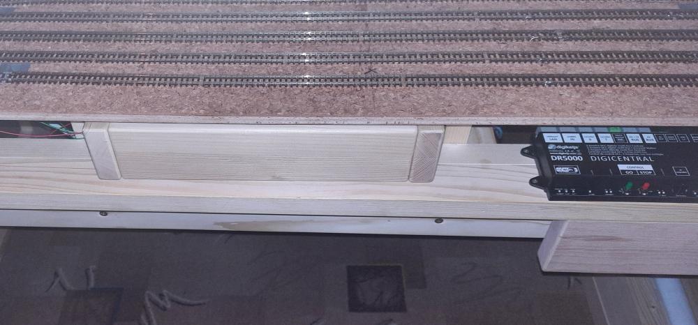

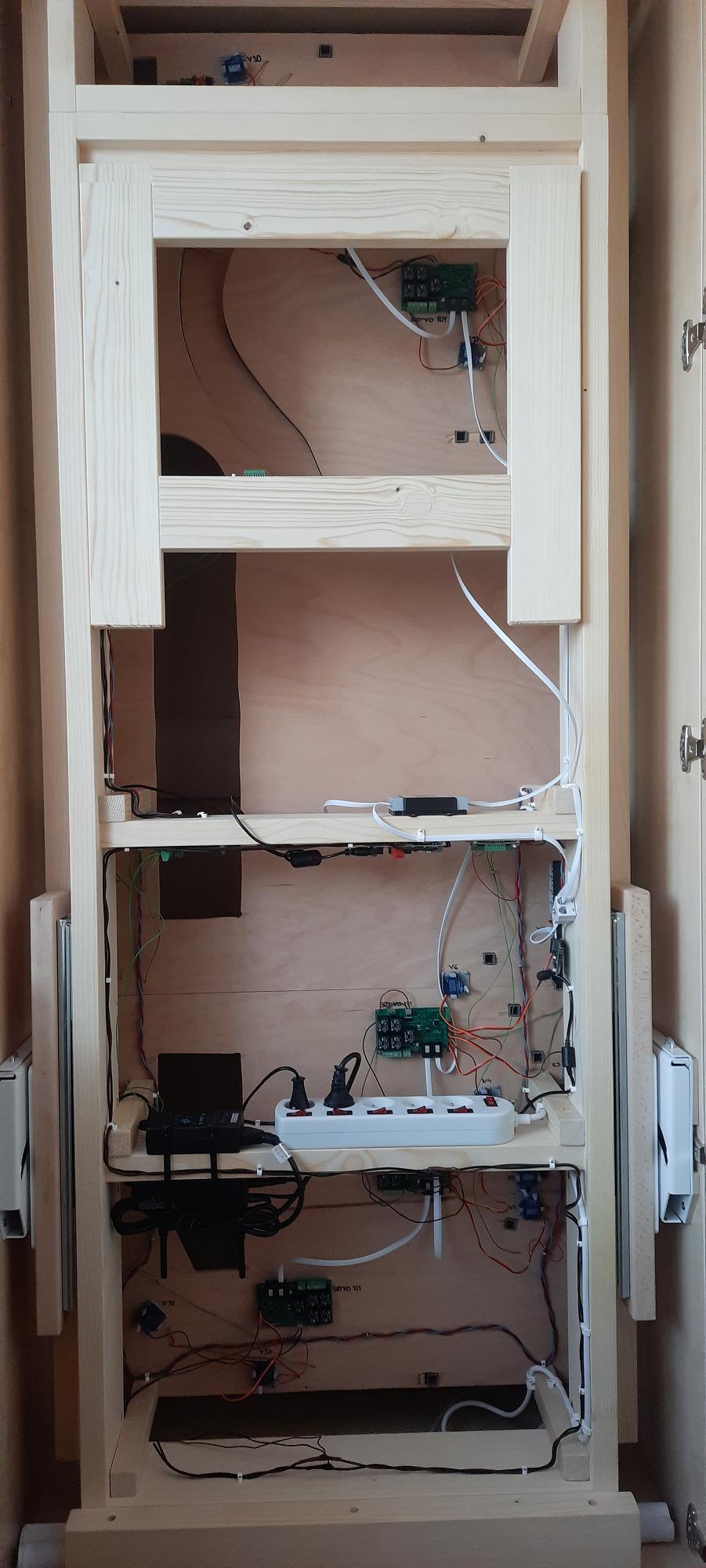

Možná to tak vůbec nevypadá, ale pořád stavím dál. Tedy spíš než stavím, tak drátuju. Nemám moc času a upřímně řečeno, není to ani žádná velká zábava ;). Mám už osazena všechna serva pod výhybkami a jsou připojena k výhybkovým dekodérům. Také jsem osadil napájecí modul a z něj natáhl páteřní rozvod 5V stejnosměrných a dál větve k jednotlivým dekodérům. Teď mne čeká osazení serv trnem k výhybkám a nastavení jejich chodu. Netuším, jak se to dělá jinde, ale u MGP je to banální záležitost: v programovací aplikaci na tabletu vyberu příslušný dekodér, na něm servo, pak ho na grafickém rozhraní nastavím do střední polohy, nasadím trn a potom jen nastavuji pohyb jedním a druhým směrem. To se dělá po jednotlivých krocích +- 1° nebo 10°. Takže zábava na příštích pár dnů je jasná. Tento týden by už konečně měl být hotový ovládací pult, tak se budu moct pohnout o kus dál.
Zatím tedy pohled na "podvozek". Tedy řeknu vám, že když je to takhle zvednuté, dělá se na tom mnohem lépe, než kdybych to musel dělat v leže na zádech. :mrgreen:

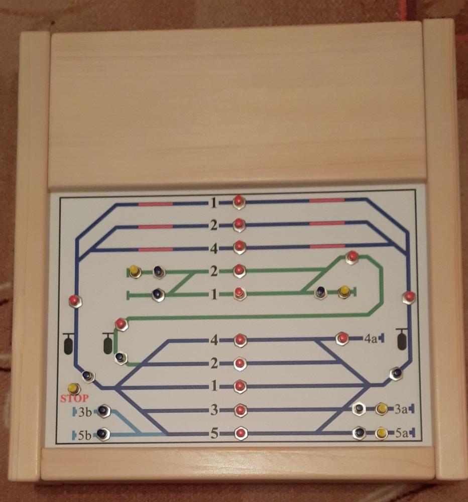

Konečně (hodně zakázek, málo lidí) mi můj oblíbený truhlář vyrobil ovládací panel.

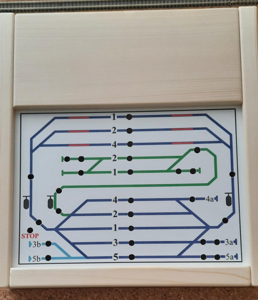

Je to do drážek v rámu ze smrkového dřeva, vložená hliníková deska velikosti papíru A4. Tu mi vyrobili v reklamní agentuře za pár stokorun. Jsou to vlastně dvě tenké desky z hliníku, mezi kterými je vrstva nějaké černé gumy, plastu nebo co to je. Hlavní je, že je to až překvapivě pevné a jdou do toho dobře vrtat díry, pro tlačítka a kontolní LED.

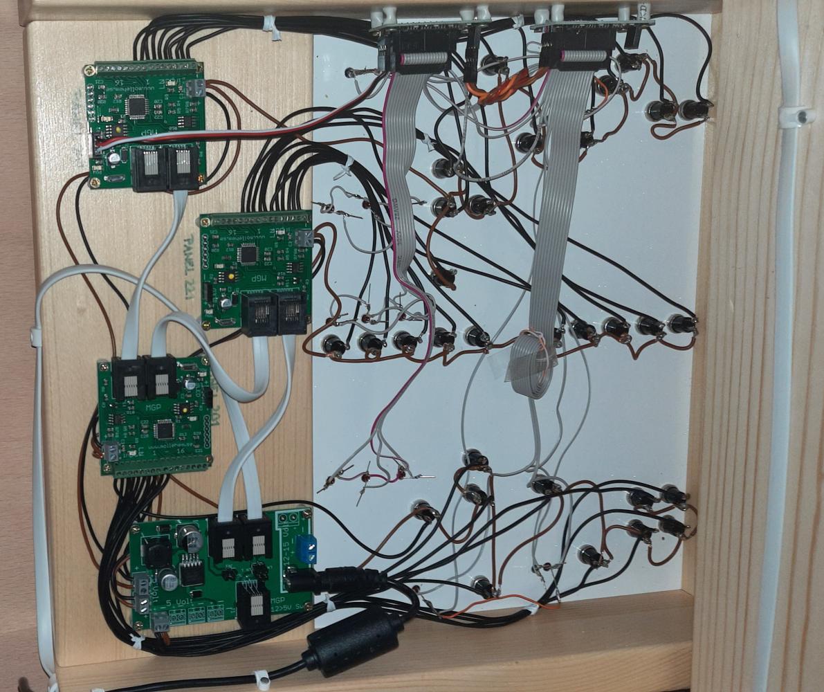

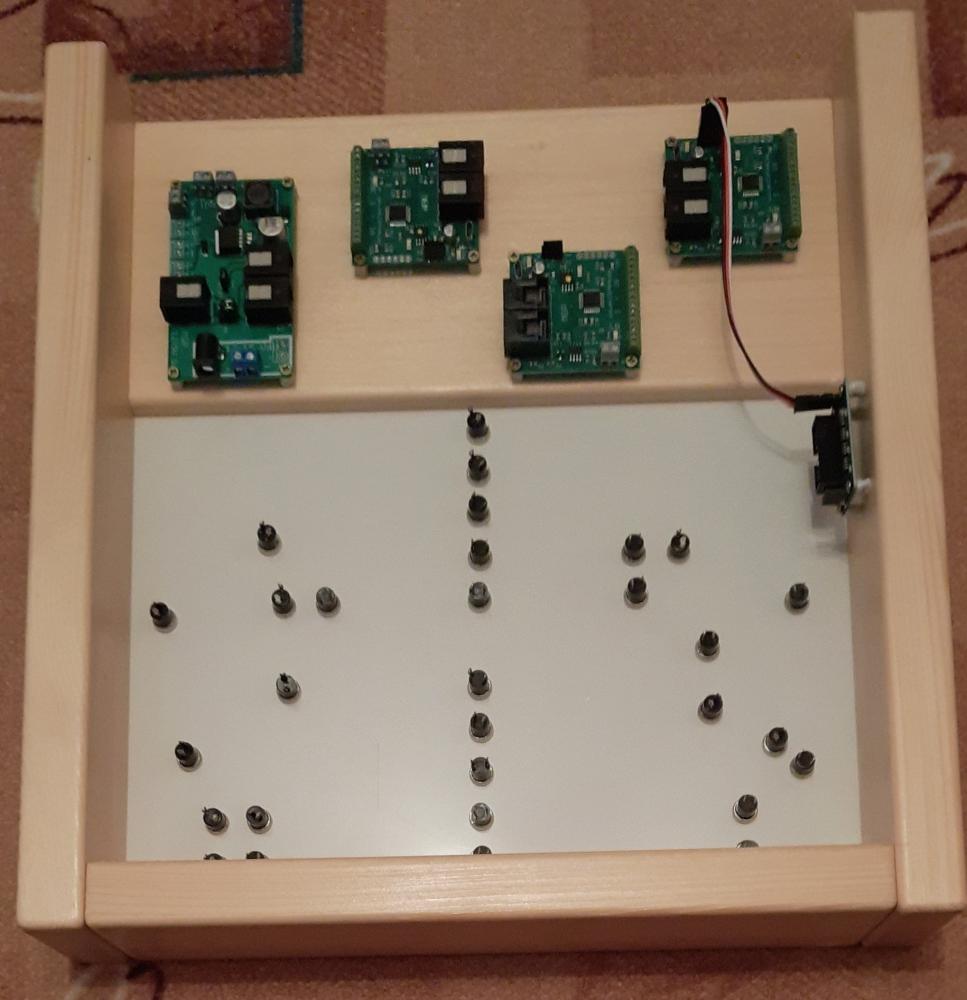

Na spodní stranu jsem přišrouboval Napájecí modul, 3x Panelový dekodér a k němu ještě LED driver pro 12 LEDek. Nakonec jsem na něj musel připojit ještě jeden, jelikož jsem si rozmyslel, co vše bude indikováno.

Příspěvekod Jirkátor » úte 26 říj, 2021 7:29 am
Pak už začalo drátovací peklo s pájkou v ruce, ale povedlo se.
Když se to povedlo, začal jsem ládovat Panelové dekodéry údaji. Zde se opravdu vyplatí důkladná příprava předem. Na radu HonzyM, jsem si všechno naplánoval, napsal a nakreslil předem. Dokonce jsem si na to pořídil zvláštní sešit. V této chvíli už jsem měl zapojené a naprogramované Servodekodéry. Teď tedy bylo potřeba vymyslet všechny možné varianty jízdních cest (odkud a kam se dá jet a je jedno kterým směrem), každá varianta dostane svou adresu a určí se, která výhybka bude přestavena a do které polohy to bude. Pak je potřeba v dekodéru přiřadit jednotlivým tlačítkům adresy a vybrat ze seznamu jejich funkci. Dále je potřeba zvolit kombinace tlačítek. Je to jako na reléovce - počáteční a koncové tlačítko. Do každého Panelového dekodéru se dá naládovat až 12 cest a 24 kombinací tlačítek. MGP funguje tak, že po stisku 1. tlačítka systém čeká na stisk toho 2., vyhodnotí, zda je toto pořadí (na pořadí záleží) zadáno jako kombinace tlačítek. Pokud není, ignoruje volbu, pokud tu kombinaci zná, pak provede až dva příkazy, k ní přiřazené. Já mám jako ten 1. zadanou volbu adresy cesty, to znamená, že se přestaví příslušné výhybky. Jako druhou budu zadávat adresu návěstidla, na kterém se rozsvítí příslušný znak.
Těch cest je 24 a kombinací tlačítek je 76. Je to celkem dost a to tam zatím nemám jízdní cesty pro koncové nádraží. Zbytek jsem musel nandat do 4. Panelového dekodéru, který je ale už přišroubován samostatně pod rámem. To programování už chvíli trvalo, ale vzal jsem si to na dva večery k televizi a postupně to tam aplikací v tabletu, který byl připojený přes Bluetooth naládoval. Je potřeba být pozorný a nepřeklepnout se.

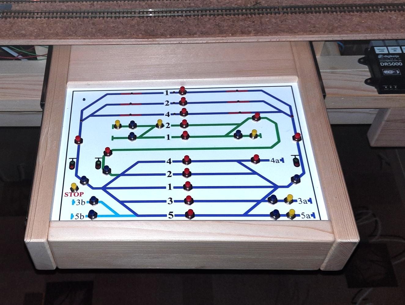

Když bylo hotovo, tak jsem ovládací pult dvěma pojezdy k šuplatům přidělal k rámu pod kolejištěm, propojil se stávajícím MGP pod kolejištěm kabelem LN a připojil napájení (zdroj z notebooku). Po odstranění dvou chyb v zadaných údajích, to funguje jedna radost.
Ještě musím koupit nějaký hezký "špunt" na vysouvání pultu.

Příspěvekod chphoto » úte 26 říj, 2021 11:36 am
Pultíček je opravdu pěkný. Jen mám jeden dotaz a to na přestavování výhybek. Pochopil jsem správně, že si výhybky bude řešit automaticky ovládání od MGP podle toho, jakou cestu nastavíš?
viewtopic.php?f=1&t=13533
chphoto
Příspěvky: 436
Bydliště: Jičín
Re: Jirkátorovo kolejiště 1500x750 N
Příspěvekod HonzaM » úte 26 říj, 2021 12:15 pm
chphoto píše:Pultíček je opravdu pěkný. Jen mám jeden dotaz a to na přestavování výhybek. Pochopil jsem správně, že si výhybky bude řešit automaticky ovládání od MGP podle toho, jakou cestu nastavíš?
Ano, tak to je. Jak píše jirkátor, u nastavené cesty se také může automaticky ovládat vjezdové nebo odjezdové návěstidlo (podle rychlostní návěstní soustavy ČD/ČSD). Pro každé návěstidlo se zadají jen výhybky v cestě, příslušný návěstní znak si MGP přiřadí automaticky, v návaznosti na aktuální poloze výhybek.

Příspěvekod Jirkátor » pon 01 lis, 2021 12:40 pm
HonzaM píše:
Je to přesně tak, jak předpokládáš. Do každé cesty můžeš dát 6 libovolných výhybek (pochopitelně to lze i obejít a dát jich i víc, ale to řešit nemusím) a každé určit zda bude přímo, nebo do odbočky. Bavilo mne to tolik, že jsem programoval i odvratné výhybky. Konkrétní kombinace tlačítek vyšle do LN adresu té zamýšlené cesty, a dál to jde až na jednotlivé servodekodéry, které poznají, že mají tu kterou výhybku přestavit a jak. Pokud už je v požadované poloze, tak ji tak pochopitelně nechají, pokud je v opačné poloze, tak ji přestaví do požadované polohy a pak po LN pošlou zprávu, že už je přestaveno. Moc se mi líbí, že lze nastavit i rychlost pohybu serva, takže výhybky mohou chodit pěkně pomalu. Také lze nastavit zpoždění jak jdou za sebou, takže neběží všechny v jeden okamžik, ale nejdřív jedna, pak druhá, ...
Taky bych Honzu trošku doplnil. U vjezdových a odjezdových návěstidel lze zadat jednu, či dvě rozhodující výhybky, na kterých záleží, zda bude návěstidlo ukazovat návěst pro jízdu odbočkou, či přímým směrem (zjednodušeně řečeno). V mém případě to bude na vjezdu vždy ta trojcestná výhybka, kterou pro účely programování beru jako dvě klasické, za sebou jdoucí. Pokud budou obě přímým směrem, návěstidlo pozná, že se jede přímým směrem a svítí volno nebo výstraha (dle toho co je na odjezdu), pokud je jedna či druhá výhybka do odbočky, pak se dole rozsvítí žlutá a dále je potřeba zadat adresu návěstidla, ke kterému ta výhybka vede. Já budu mít možnost jet jedním vedlejším směrem na dvě další koleje, tak bude nutné zapracovat virtuální návěstidlo. S tím se bude uvažovat tak, že stojí mezi tou odbočnou větví trojcestné výhybky a bezprostředně následující výhybkou. To bude pak v závislosti na té výhybce zrcadlit návěst pro vjezdové návěstidlo. Zní to asi složitě, tak až budu programovat návěstidla, nakreslím k tomu obrázek, ze kterého to bude více jasné.

Příspěvekod chphoto » pon 01 lis, 2021 12:57 pm
Díky za obšírné vysvětlení, myslel jsem si to tedy správně. Dále předpokládám, že i když je to takto zautomatizované, tak je možnost z ovladače přestavovat výhybky "ručně" zadáním adresy. A k tomu je doplňující dotaz, jestli toto pultík "pozná" taky a nějak to zobrazí, nebo ne. Myslím tím to, že když bys postavil cestu a jednu výhybku přehodil ručně (nemyslím tím klasickou sabotáž, ale třeba omylem), tak jestli to pozná nebo ne. Předpokládám, že když už bude cesta postavena, tak to nepozná, nebo to umí nějaké i zpětné ohlasy od výhybek? Sice je to asi velice nepravděpodobné, ale zajíma mě to, jestli toto umí nebo ne. Já to u sebe budu řešit sice počítačem, ale taky tam bude tato "možnost", proto se ptám, jak to funguje u jiných komponent.
