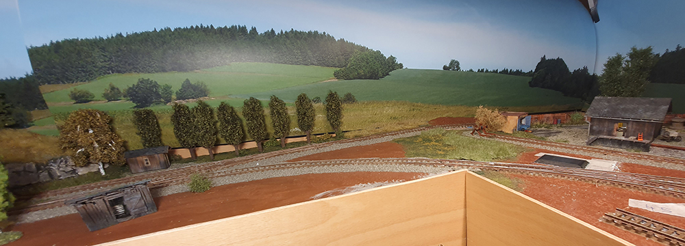

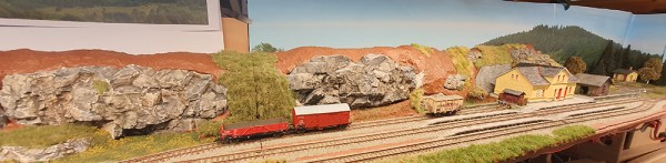

Konečně jsem taky rozjel pozadí kolejiště. Provedl jsem výběr panoramat pro první nástřel – velké poděkování patří samozřejmě Trainmaniakovi za možnost využití jeho souboru fotografií. Je to obrovská pomoc. Vybraná panoramata jsem nechal upravit na potřebné rozměry a zkušebně vytisknout. Západní strana kolejiště (tedy trať mezi severní a jižní stanicí) bude myslím ok - viz foto dole.

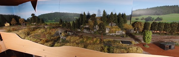

Příspěvekod Libor » pon 01 čer, 2026 11:35 am

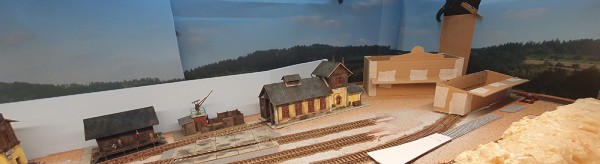

Jižní strana bude chtít mít vyšší kopce, které určitě musí převyšovat můj kopec s tunelem. Výška kopců v pozadí by měla asi být podobná, jako v pravém rohu jižní části (viz následující foto).

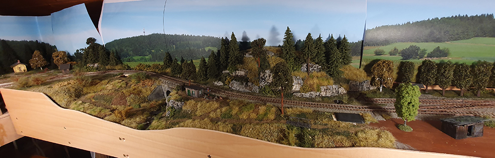

Příspěvekod Libor » pon 01 čer, 2026 11:37 am

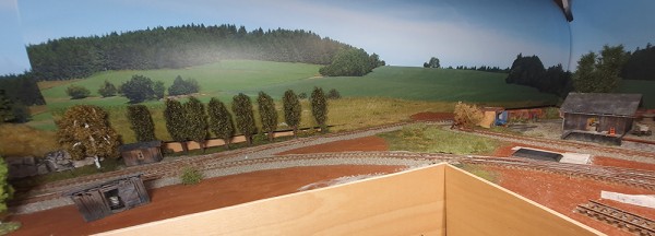

Na levé části severní strany by to asi celkem šlo, budu ale muset předělat tu kulisu za výpravní budovou – žádná bleděmodrá s rovnou hranou, chce to nalepit nějaký les a podle křivky jeho horní hrany oříznout taky horní hranu kulisy. V pravém rohu severní strany chci mít něco jako starou tovární čtvrť a tam mi to pozadí nesedí. Tam by to chtělo nějaké baráky nebo fabriky, možná komín. Něco mi v hlavě snad klíčí, ale pokud byste někdo měl nějaký zajímavý nápad či inspiraci, budu samozřejmě vděčný.

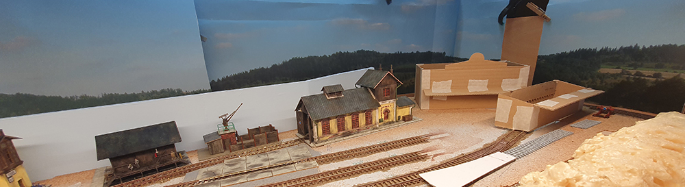

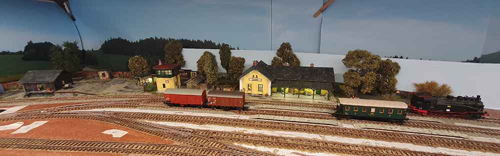

Jeden z Vás zde často píše o výrazném zpomalení stavby v okamžiku, kdy se na kolejišti začne dát jezdit. V mém případě možnost ježdění neznamenala jen zpomalení stavby, ale došlo i na podstatnou rekonstrukci části kolejiště s depem. Nikdy jsem nijak netoužil po točně, ale právě při různém relaxačním a zkušebním ježdění jsem si uvědomil, že chybí možnost otáčení parních lokomotiv. Líbil by se mi i triangl, ale po prozkoumání prostorových možností jsem se smířil s tím, že tahle věc se mi tam opravdu nevejde. Takže točna. Jak jsem zmínil v květnovém reportu, stejně mne čekala přeložka vlečky k továrně, tak jsem to tedy vzal zgruntu. Objednal jsem točnu, „vytrhal“ koleje i s jednou výhybkou, poodpojoval dráty v podpalubí, přemístil díru pro jámu pod výtopnou (s výtopnou potřebuji trochu uhnout, aby se točna dobře vešla) a vyhlodal díru na točnu. Aktuální stav na fotce.

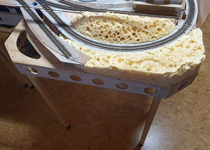

Příspěvekod Libor » čtv 01 říj, 2026 5:28 am
Září 2026

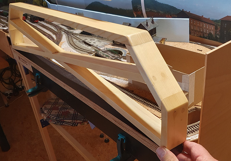

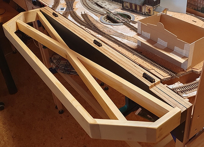

Když už jsem to celé kvůli točně rozvrtal, tak jsem si řekl, že provedu rovnou také přebudování přístavků. Nad tímto nápadem už přemýšlím delší dobu. Stávající provedení je fajn, ale na podlaze je docela dost noh a občas o některou zakopnu. Dostal jsem nápad udělat ty dva přístavky sklápěcí. Bez noh budou méně překážet při pohybu kolem tratě a při sklopení nahoru budou zároveň součástí celého řešení ochrany proti prachu (to mám zatím jen v hlavě, ale v budoucnu na něj určitě dojde).
Jak jsem již minule napsal, během září jsem čas na kolejiště nevyšetřil skutečně žádný. Nechal jsem tedy alespoň pracovat druhé a zadal výrobu příslušných sklápěcích rámů u stolaře a poslední zářijový den jsem si vyzvedl hotové dílo. Na fotkách je vidět původní provedení přístavku s nohama, níže potom nové sklápěcí provedení. Předpokládám, že panty se mi podaří zamaskovat nějakými křaky, trávou, atd. Ale do toho je ještě daleko. Nejdříve musím položit trať…

Příspěvekod Zlámalík » čtv 01 říj, 2026 8:37 pm
Libor píše:...panty se mi podaří zamaskovat nějakými křaky, trávou, atd.
Co panty, ale jmelí!
Já bych upozornil na potenciální kolizi toho kopce či čehokoliv, co bude blíž pantům, s věcmi na pevné části - když se to o 90°přiklopí, mnohé se potká...
Předpokládám, že to máš vymyšlený, tak jen hlásím, aby pak nebylo "a proč jste mi to neřekli?" :-)

Příspěvekod Libor » pát 02 říj, 2026 5:28 am
Zlámalík píše:Já bych upozornil na potenciální kolizi toho kopce či čehokoliv, co bude blíž pantům, s věcmi na pevné části - když se to o 90°přiklopí, mnohé se potká...
Ano vím o tom, kopec nebude, v blízkosti dělicí roviny se budu držet při zemi. I tak ale díky za bdělost a upozornění, to nikdy neškodí.

Příspěvekod Michal Dalecký » pát 02 říj, 2026 7:03 am
Za mě při zvednutí dílu se opřou koleje o sebe a nepůjde to zvednout do 90°pokud tam nemáte nějaký dvojitý pant.
