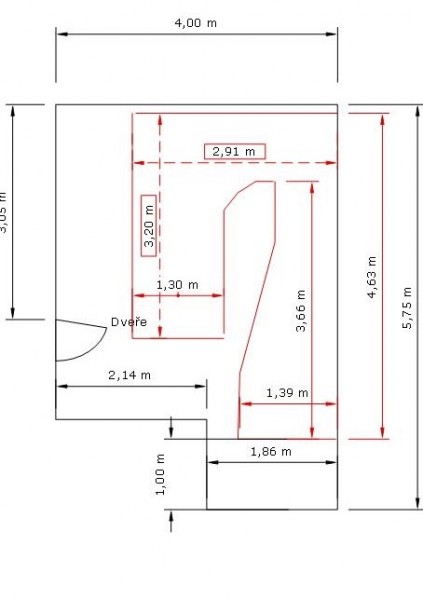

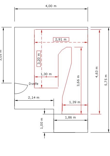

Jen pro představu umístění kolejiště v současném stavu. Jedná se o náčrt v měřítku 1:50
Vychází mě z toho že na pracovní stůl moc místa nezbude :(

Ta místnost si žádá zbrusu nový projekt.Dole v tom výklenku bych ponechal stůl minimálně metrovej s dílničkou.Zkus někoho zde požádat,zda by se ti na nový projekt nemrkl.Na mě ale nekoukej,bohužel.Milan

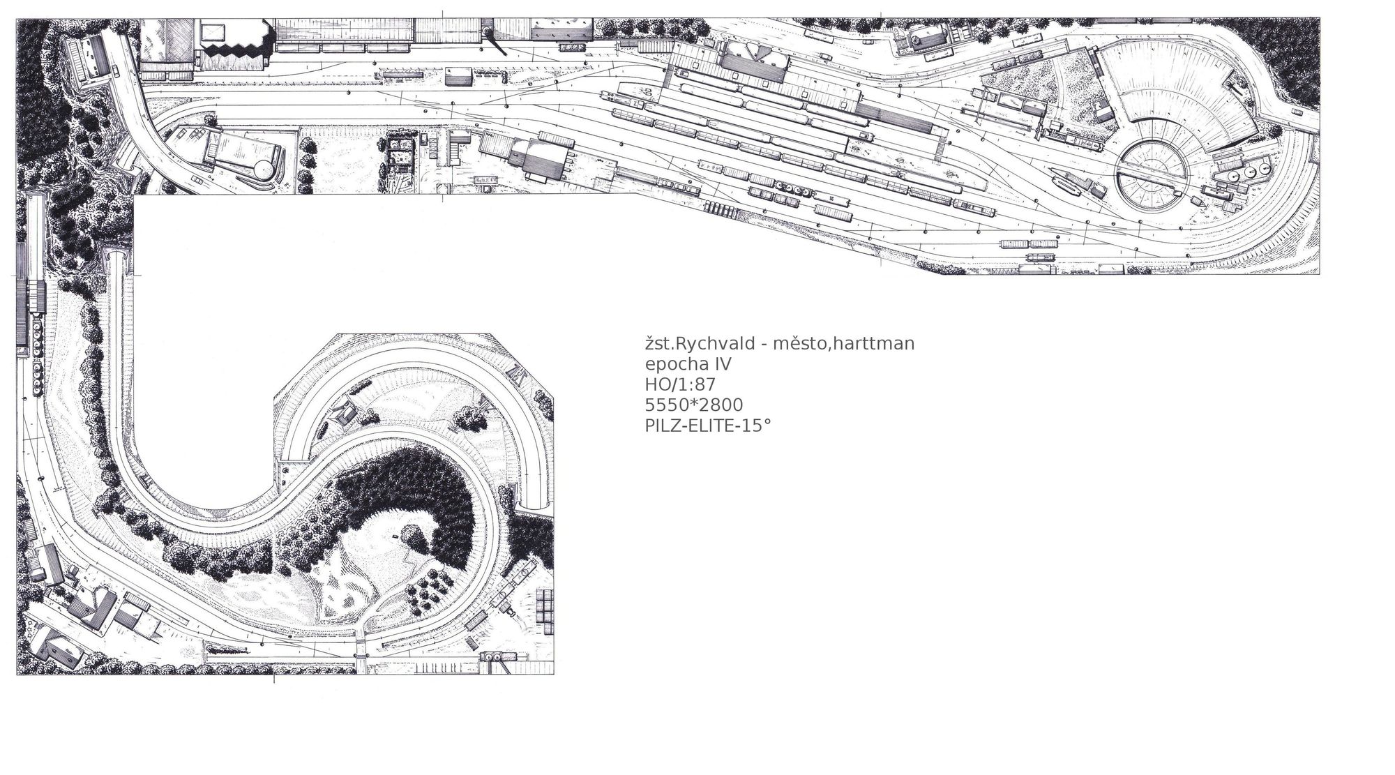

A co plán kolejiště "Rychvald" ?

milan ferdián píše:Ta místnost si žádá zbrusu nový projekt.Dole v tom výklenku bych ponechal stůl minimálně metrovej s dílničkou.Zkus někoho zde požádat,zda by se ti na nový projekt nemrkl.Na mě ale nekoukej,bohužel.Milan
edit:
Na můj v kus moc "nádražoidní" :)

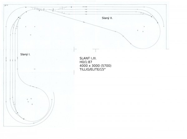

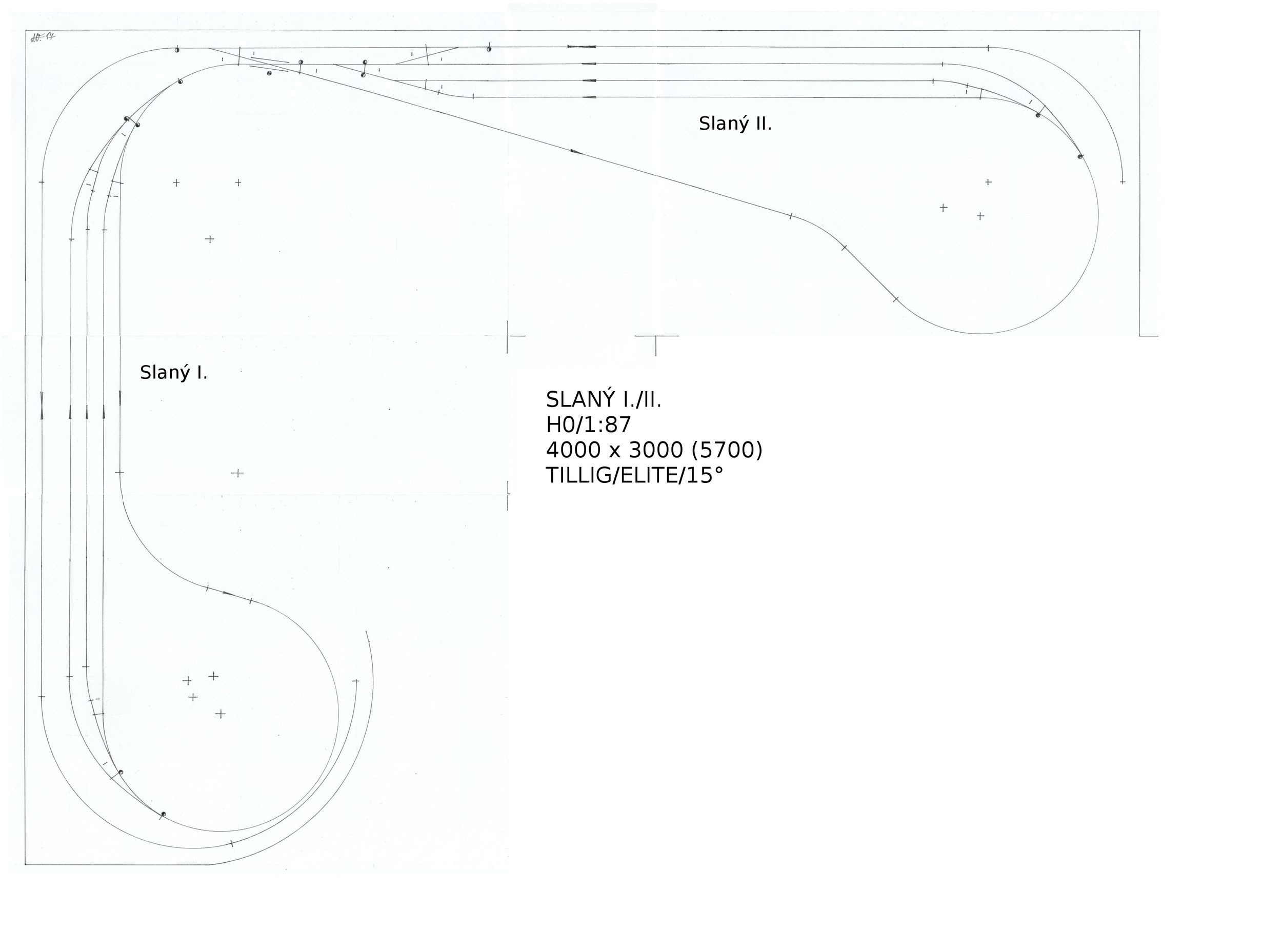

Tak trochu popojedem.Skryté stanice Slaný I. a II. po třech vlakových souprav.Délka vlaků cca 1700 mm.Vnitřní hrany budou až po vytvoření viditelné stanice.Milan
Pěkný ....
