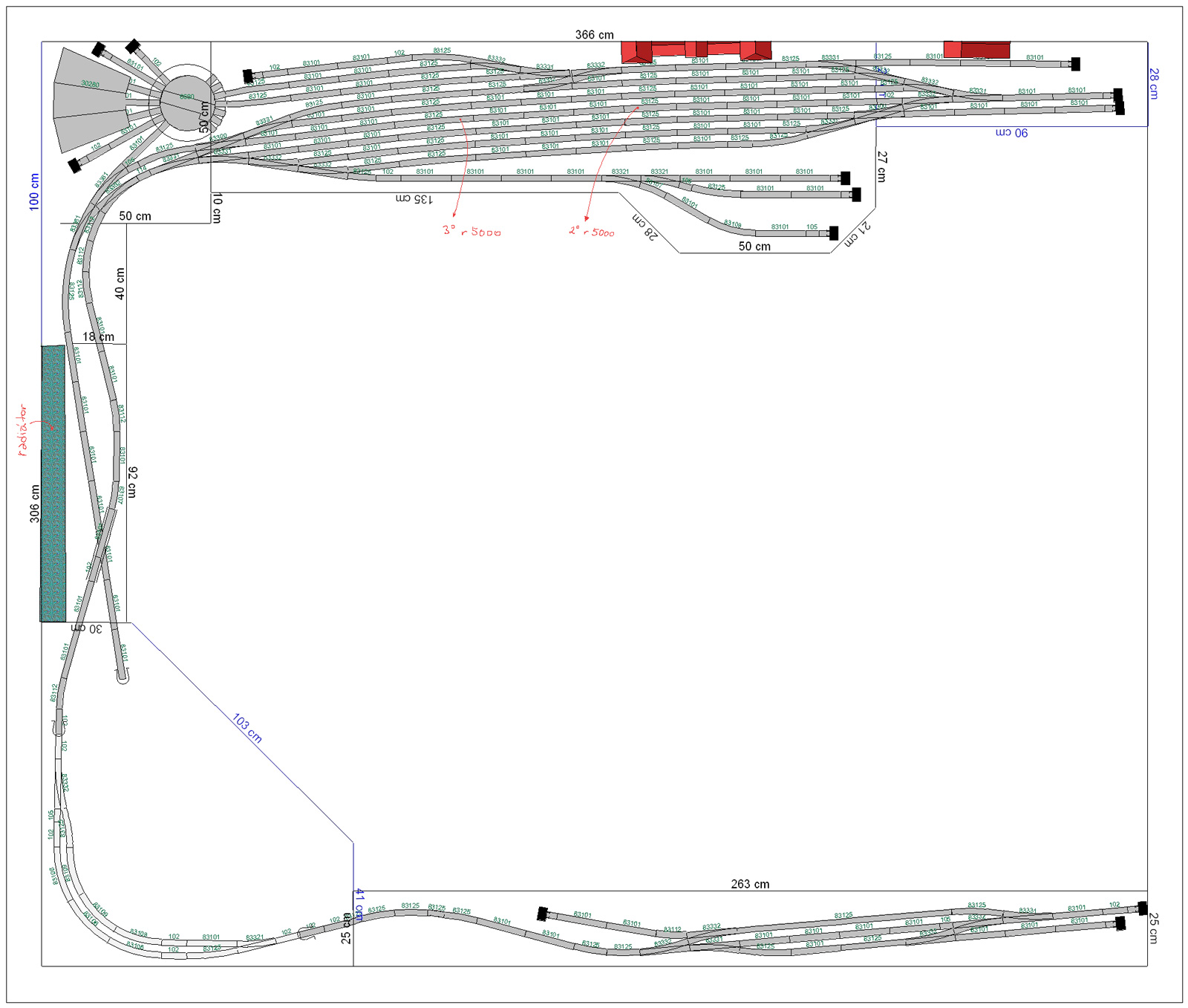

Příspěvekod chameleon » čtv 18 pro, 2014 8:49 pm
Jiří mě poprosil, jestli bych nezkusil navrhnout variantu s rotundou vlevo nahoře, jak jsem zmiňoval, tak jsem to zkusil a upravil podle sebe... Navíc jsem posunul 2 malé segmenty u okna - aby topení mohlo správně fungovat :wink:

Příspěvekod milan ferdián » čtv 18 pro, 2014 8:52 pm
U lokomotivního depa aspoň odvrat,ikdyž znám stanici,kde též není z výjezdu z L.D.na širou trať :wink:

Příspěvekod chameleon » čtv 18 pro, 2014 8:56 pm
milan ferdián píše:U lokomotivního depa aspoň odvrat,ikdyž znám stanici,kde též není z výjezdu z L.D.na širou trať :wink:
a tak ten se tam vejde, to není problém upravit :wink: dík za upozornění, Milane... Ještě jsem si nevěděl s vlečkou, ale než se v tom místě bude stavět, tak snad už budou Plány IV. :D

Příspěvekod lajblt » čtv 18 pro, 2014 10:24 pm
A nebude vadit to několikeré řezání výhybek na hranicích segmentů??? Osobně mi přijde třetí napojení točny (do širé trati) zbytečné, když je tam vjezdová i výjezdová kolej z/na točnu.

Příspěvekod chameleon » čtv 18 pro, 2014 11:53 pm
lajblt píše:A nebude vadit to několikeré řezání výhybek na hranicích segmentů???
ptal jsem se před prací s návrhem Jirky jestli se tomu mám vyhnout, a nebylo to nutné. Samozřejmě se mohou zhlaví posunout, aby se do výhybek neřezalo - místa je tam dost..
lajblt píše:Osobně mi přijde třetí napojení točny (do širé trati) zbytečné, když je tam vjezdová i výjezdová kolej z/na točnu.
jasně, není problém tam dát odvrat, nebo napojení zrušit. Já tam to napojení udělal z důvodu, že když bude manipulační před nádražní budovou zrovna blokovaná posunem ke skladu, tak aby byl "náhradní" přístup do depa.

Příspěvekod milan ferdián » pát 19 pro, 2014 6:28 am
chameleon píše:
Doporučuji se to mu vyhnout a jen v nejnutnějších případech.
chameleon píše:
Stačí se podívat jak bylo napojeno lokomotivní depo v Kořenově a posunovat se může klidně nezávisle. :wink:

Příspěvekod jirkah » pát 19 pro, 2014 6:31 am
chameleon píše:Jiří mě poprosil, jestli bych nezkusil navrhnout variantu s rotundou vlevo nahoře, jak jsem zmiňoval, tak jsem to zkusil a upravil podle sebe... Navíc jsem posunul 2 malé segmenty u okna - aby topení mohlo správně fungovat :wink:
Je pravda,že mě vrtalo hlavou jak by asi vypadala rotunda v levo , ale zatím jsem to bral jen jako možný návrh na porovnání,protože jsem si to neuměl představit..Proto jsem nějak extra neřešil spoje a nechal jsem volný prostor pro tvorbu.V reálu bych se určitě vyhnul dělení v místech kde jsou vyhybky ( hlavně na levé straně u okna kde bude vyndavací díl, ale u rámu jde udělat i šikmý a spoj umístit mezi vyhybky).Jen se mě zdá ,že mě v prostoru kde byla točna najednou něco chybí možná by se sem dal umístit panel k ovládání ? :roll: stanice by ještě chtěla učesat a trošičku kolejově upravit.Oba návrhy mají pro mě nějaké kouzlo ! Základní rozměry pro výrobu spodního rámu jsou stejné , takže o nic nejde a za předpokladu ,že SN zůstane na stejném místě v každém návrhu je sposta času na rozhodování a případnou změnu horní stanice.Takže nechávám otevřenou myšlenku a jsem vděčný za každý návrh nebo nápad.Nakonec asi to je hlavní smysl tohoto fora.
Děkuji všem autorům kteří jsou ochotni pomáhat a okrádají se tak o vlastní čas.

Příspěvekod milan ferdián » pát 19 pro, 2014 6:34 am
Jirka v rámci možnosti vždy poradíme.Jak už to bývá,když jsem a budu nejvíce vytížen,objeví se zde na fóru spousta zajímavých námětů,takže mohu tak maximálně jen zkouknout.
