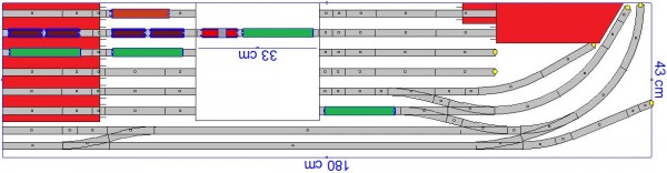

Myšpulín: abych pravdu řekl, tak jsem nad tím tak trochu přemýšlel, ale nijak obzvlášť jsem se tím nezabýval. Každopádně je dobře, že a tuto problematiku upozorňuješ. Zeptám se možná hloupě, ale přece. Ty by jsi měl řešení ?? Jelikož na spojky před halou není místo, tak nevím jak to vyřešit. Tedy přesněji řečeno mne nic nenapadá.

Michale pěkné, druhou přesuvnu bych tam nedával.
Myšpulín: právě tohle bylo záměrem, aby se dalo objíždět pouze na 3. a 4. koleji od spodu, aby to byla větší sranda. Akorát se bude muset posunout spojka 3.-4. kolej více doprava, aby se do hranic na třetí koleji vešla ypsilona, nebo aspoň Wapka.

Příspěvekod Myšpulín » ned 04 led, 2015 1:30 pm
Vladimír_B píše:Michale pěkné, druhou přesuvnu bych tam nedával.
Však právě. Takhle na té spojce není místo a musel by až na 1. a 2. od spodu. Asi jsem to napsal blbě (... Sice tam máš spojku, ale na ni se skoro nic nevejde ...), ale o to mi šlo.
Na Michalově příspěvku (od mizl » pátek, 2. 1. 2015, 1:14) na předchozí stránce to již bylo dobře, jen tam byla možná zbytečná ta 3. od spodu zaústěná na přesuvnu, ale od toho se uteklo novým návrhem. Nejsem odborník, ale ten návrh, o kterém píši, se mi líbil víc než tento poslední.

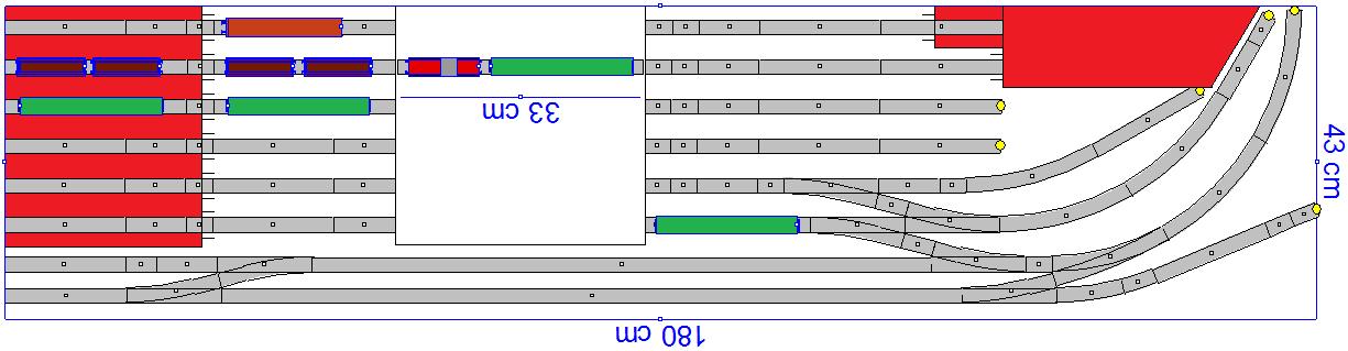

Příspěvekod mizl » ned 04 led, 2015 6:44 pm
Mysleli jste nějak takto ??

Příspěvekod Myšpulín » ned 04 led, 2015 7:19 pm
Ano. Třeba takto.
Příspěvky: 1571
Re: Vitrínové kolejiště TT, 43x180 cm
Příspěvekod mizl » ned 04 led, 2015 7:50 pm
Myšpulín píše:Ano. Třeba takto.
.. a jak další nápad ??
Příspěvekod fulda » ned 04 led, 2015 8:45 pm
Ty Michale, ty pořád chceš zajíždět za tu zeď a nikdo neví co je za zdí.
A taky jaká je probouratelnost?
že by jsi tam třeba zajížděl posuvnou, nebo segmentovou točnou...
Příspěvky: 5447
Příspěvekod mizl » ned 04 led, 2015 9:05 pm
fulda píše:Ty Michale, ty pořád chceš zajíždět za tu zeď a nikdo neví co je za zdí.
Viz. : viewtopic.php?f=1&t=4773&start=90#p114437 . Skryté, neboli servisní nádraží bych zachoval.
fulda píše:A taky jaká je probouratelnost?
Zeď je ze sádrokartonu s jedním záklopem na každé straně. ( Hlavně zde neřešte počet záklopů :wink: )
fulda píše:že by jsi tam třeba zajížděl posuvnou, nebo segmentovou točnou...
nápad není špatný, ale myslím, že komplikovanější. Proříznout tunel je jednodušší :wink:
Příspěvekod MirekTT » pon 05 led, 2015 5:58 pm
Je zajímavé sledovat, jak se návrh dostal od roztomilé koncové staničky až k maximálnímu možnému zakolejení dané plochy. Moc to nesleduju textem, spíše jen ty obrázky, ale ten vývoj, kdy se poprvé ve staničce místo vlečky objevila správkárnička s mini přesuvničkou až po tuhle "gigaringhoferku", je celkem zajímavý. :D

Příspěvekod mizl » pon 05 led, 2015 6:51 pm
sidlo píše:Pokud zamýšlíš zachovat skryté nádraží, tak potom bych se držel klasiky a udělal normální koncovou stanici s jedním stáním pro lokomotivu a jednou vlečkou. Pokud to tedy nepovažuješ za příliš kacířskou myšlenku.
Takový Javorník ve Slezku http://mapy.cz/zakladni?x=17.0176384&y= ... e%20slezku je úplně ideální vzor pro modelování.
Děkuji za návrh. Ačkoliv se to pro mnohé může jevit jako zvláštní, nebo divné, či nepochopitelné, tak klasika není to co hledám a o co se tu snažím.
MirekTT píše:Je zajímavé sledovat, jak se návrh dostal od roztomilé koncové staničky až k maximálnímu možnému zakolejení dané plochy. Moc to nesleduju textem, spíše jen ty obrázky, ale ten vývoj, kdy se poprvé ve staničce místo vlečky objevila správkárnička s mini přesuvničkou až po tuhle "gigaringhoferku", je celkem zajímavý. :D
V jakém slova smyslu ? :mrgreen:
