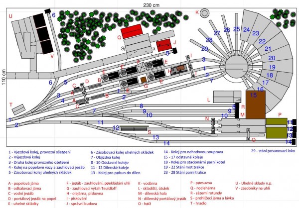

Tak jsem zkusil promítnout některé připomínky do nákresu.
Pro snadnější komunikaci jsem vše popsal, nemám ve Wintracku doplňkové sady, tak některé věci jsou spíše schematicky.
Plánek by tedy teď měl dle mé "teorie" zobrazovat depo v éře parního provozu. Stále tam vidím slabinu ve vykládce uhlí do skládek - nazývají se také figury - pochopil jsem správně ?
Ještě by tam šlo doplnit pár útulků, ale to by v tuto chvíli jen zaplácalo plán.
Prosím tedy o připomínky, v tuto chvíli asi hlavně kolejiště v návaznosti na vybavení.
Návrh depa v éře parního provozu.

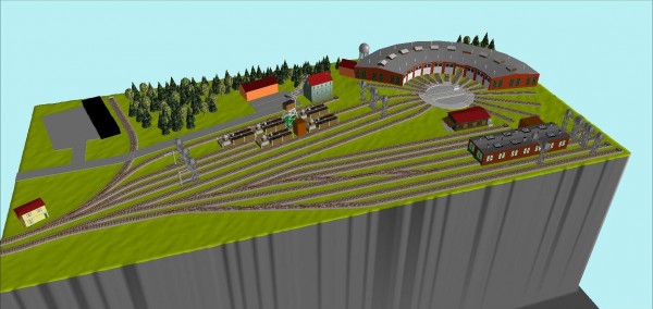

A pro lepší orientaci pohled v 3D

Příspěvekod hank » úte 19 led, 2016 11:44 am
zvak: Ty zauhlovací jeřáby německého původu, které máš naznačené ve figurách, u nás nebyly typické. Měly menší výkon a zbyly tady většinou v pohraničí jako pozůstatky hospodaření DR (např. výtopna Volary). Zkus si vygooglit pojmy Teudloff, Vosáhlo, Kirow, EDK. Když dáš na kolej č. 5 pojízdný kolejový jeřáb Kirow EDK 10 s drapákem, může sloužit vykládce uhláků do figur mezi koleje 5 a 3 i zbrojení parních lokomotiv. Když přejede na kolej č. 3, může vykládat uhláky i tam do prostoru mezi koleje 3 a 1. Spolu s jedním uhelným výtahem bude stačit i zbrojit lokomotivy. A jestli chceš dva uhelné výtahy, dáš jeden mezi kolej 3 a 5, druhý mezi kolej 3 a 1. Přísun uhlí k nim zajistí úzkorozchodná drážka 500 - 600 mm s točnami a ručně tlačenými vozíky. Někdo dělá v leptu výtah Vosáhlo pro HO i TT včetně té vozíkové drážky i ten Kirow.
Mezi kolejemi 11, 12 a 13 by v praxi nejspíš byla přesuvna.
Kolej 14 pro nářaďáky máš vyhrazenou správně, nehodový vlak musí být schopen nerušeně vyjet přímo z depa ven.
Určení kolejí 18 a 29 bych prohodil, jestli má vytápěcí kotel sloužit i k vymývání kotlů parních lokomotiv, ať je radší blíž k jejich stání. (Stejně by se tam hodila i stabilní kotelna někam do prostoru mezi odstavné paprsky za točnou a správkárnu.)
Ten prostor mezi kolejemi 3 a 1 je stísněný a olejárna ti tam zbytečně zabírá místo pro uhelnou skládku. Stejně si čety musely chodit pro maziva někam s konývkami, tak proč to nedat třeba mezi koleje 3 a 29 nebo 7 a 8. A taky by tam někde poblíž stojanů s pískovacími trubkami a zásobníkem suchého písku měl být domeček s ohrádkou na písek a kamny na jeho sušení.
Ještě chybí tankování dieselů a zásobovací kolej na cistery s naftou, hodila by se kolej č. 8, budu předpokládat podzemní zásobníky, jen musíš někde naznačit jejich vpusti. Když motorová trakce začínala, často se tankovalo i přímo z cisteren, což platilo i po služebny, kde se motory a /nebo diesely jen obracely a nebyly tam doma. Ono by vůbec stálo za to zvážit, jestli by to, co zamýšlíš jako správkárnu, nebylo lepší vyhradit přímo jako motorovou část depa. Pak bys měl služebnu, kde mají obě trakce stejně velký význam.
Suma sumárum se mi to líbí, má to logiku a splňuje to všechny nároky na provoz. Ty moje připomínky jsou snadno řešitelné maličkosti.
Příspěvky: 6975

Příspěvekod zvak » úte 19 led, 2016 10:20 pm
Kolegové, vaše připomínky a náměty jsou zajímavé !
Pár reakci a konstatování, než se pustím do předělávání:
Zatím je to plán depa z doby páry, tedy žádný diesel. To přijde v následné úpravě plánu do verze 4.
Hank :
- ty jeřáby tam jsou skutečně jen z nouze, neb WinTrack nic jiného nedal :)
- zauhlování bude obstarávat Teudloff (pozice G) a Kirow s drapákem - suprově jsi to popsal
- vytápěcí kotel bych chtěl z důvodů nostalgie, zůstal mi vrytý obrázek z dob mého mládí, když jsem jezdil do Prahy a v kolínském depu vždy vyhlížel "poslední" parní mašinu k vidění ...
- umístění vytápěcího kotle jsem dal na kolej 18 kvůli relativní blízkosti montážní haly M, bude zajímavé udělat tam parní rozvod po depu
- olejárna a pískovna (pozice H), tento prostor vychází na cca 15x6 m, lze jej ještě šoupnout kousek blíž k točně, tyto dvě činnosti by se tam mohly pohodlně vejít. Vycházím z logiky dvou současně odbavovaných lokomotiv, tedy vše dvakrát (přiměřeně)
- přesuvna, no tak na to jsem si ani netroufal pomyslet :)

Takže není nic jednoduššího, než pak přidělat jednoduchý půlmetrový submodul k levé straně, kde budou dvě výhybky a obloukem sjezd do SN v dolním patře
GrimpoCZ :
Letohrad i jiné jsem prohlížel, kreslil a kreslil a kreslil, ale vychází mi z toho předmět příliš velký :):)
Tempotaxi :
Dík za úpravu nákresu ! Furt jsem měl pocit, že mi tam něco chybí ... :)
- prohlížecí jáma a lávka, no jasně, a přesně o to si to místo říká !
- přesuvna, jste dva, ukecali jste mě, dám ji tam, přes tři koleje ...
- portálový jeřáb v důsledku přesuvny půjde před halu
- propojka mezi kolejí 1 a 2 na mě působí rušivě - co by tam měla za úkol ?
- po vyzbrojení by lokomotiva měla přes točnu odjet na kolej 2 a vyčkávat na odjezd, další lokomotiva by se řadila za ni, nebo v případě dřívějšího odjezdu na kolej 7. Proto se mi tam nehodový vlak moc nehodí. Jasně, byla by tam možnost přistavit lokomotivu z obou stran - ale to by mohla splňovat ta dokreslená kolej ... nebo ne ?
- protipožární vlak ? slyším prvně, neviděl jsem, zaguglím ... :)
Jdu návrhy promítnout do plánu. Ještě jednou díky !

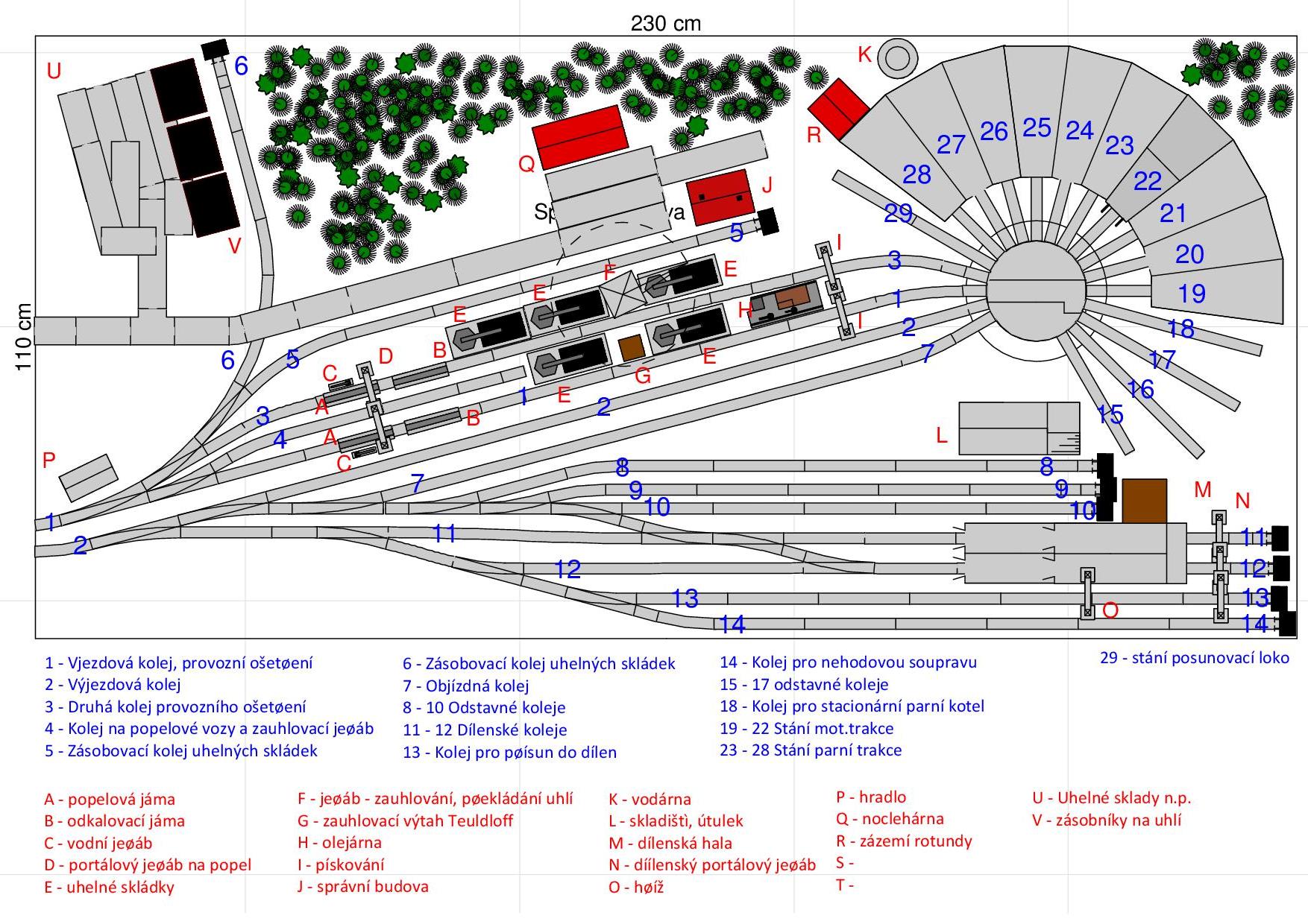

Příspěvekod zvak » stř 20 led, 2016 11:44 pm
Tempotaxi a Polabský :
Ano, spousta menších (rozměrově) stavbiček tam chybí. Už takhle je plánek namačkán, úmyslně je vynechávám. Navíc rozměrově to tam všechno vměstnat nejde, nikdy by mě nenapadlo, co všechno by tam mělo být ...
Trocha místa je ještě uprostřed a případně se dá vymýtit kus lesa :)
Dokreslil jsem pár věcí, díky za to vysvětlení kolejových spojek, má to logiku, tak jsem je tam posadil.

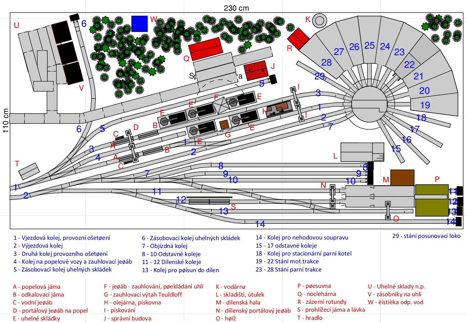

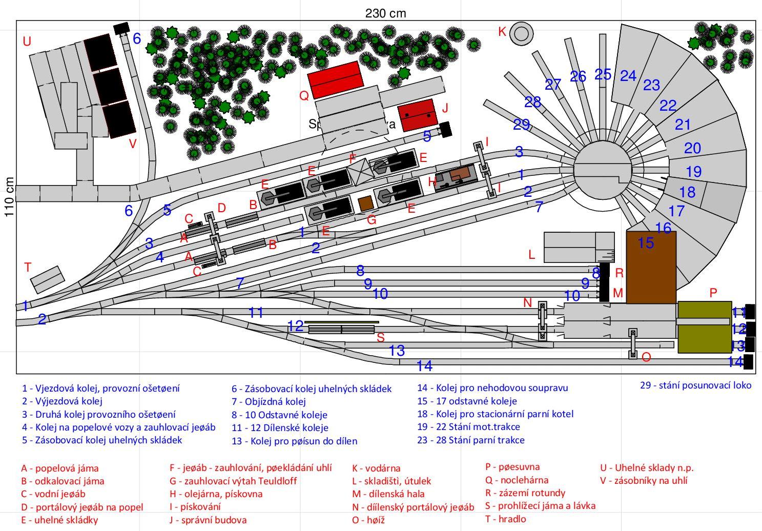

Zkusil jsem zakreslit i tu variantu s navazující rotundou, ale zdá se mi to tam poněkud stísněné, na tuto variantu by bylo potřeba více úprav - zvětšit hloubku panelu. Spíše mě to táhne k té oddělení verzi.
Depo po zmiňovaných úpravách
Depo po změně situování rotundy
