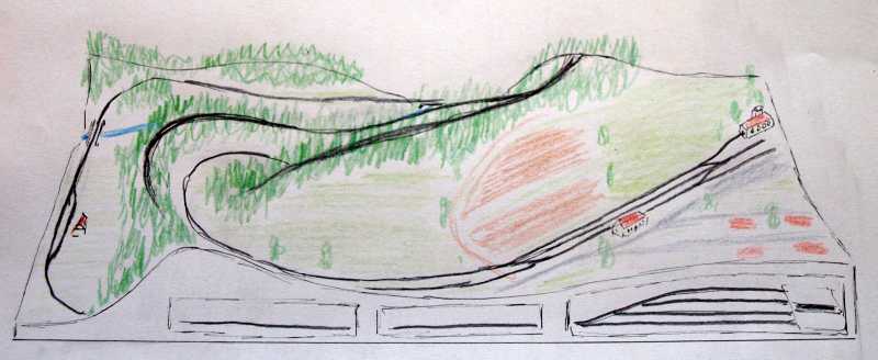

Příspěvekod jafobe » stř 04 čer, 2014 5:30 pm
milan ferdián píše:Jinak plánek Strickerhauser/Mýtiny,autorem je kolega Jafobe.
autorem? ale jen tak částečně ;) dodal jsem ve správnou dobu správný námět, po zpracování Milanem zůstali hlavní viditelné dominanty (nádraží, tunel kopcovitý terén a viadukt přes Jizeru) s tím že trať zústala v jedné rovině, můj původní návrh spočíval v jiných kompromisech, neboli SN v nižším patře pod terénem na úkor směru toku řeky a vjezdu trati skoro do tunelu, ale bez dělící kulisy :)
a když už jsem u těch kompromisů, tak jsem k nim přistoupil i tady a trochu i podobným, asi i tím že nemám moc v lásce dělící kulisy ... pokud je od kraje panelu do kraje panelu který je přístupný z obou stran, nebo je za kulisou schované jen SN, je to o něčem jiném, pokud by byl přísupný jen z jedné a děj se odehrával na jeho obou stranách, působil by na mě dost nepřirozeně, což mi přišlo i v tomto případě
takový hodně od ruky nákres mé představy, černě naznačem dělící hřeben
navrh x.jpg (28.52 KiB) Zobrazeno 8697 krát
takže kompromisem je hlavně tunel, který na daných tratich v reálu není, ale po okolí by se nějaká našel třeba na trati z Hanušovic na Malou Moravu, jeden i s mostem přes řeku hned u tunelu Obrázek ... ale snažil jsem se ho umístit tak aby z mého pohledu nebyl vidět, prostě se trať jakoby ztratí za kopcem v údolí, a v dáli vzadu zase v údolí kolem říčky pokračuje ... ale hřeben kopce by měl dostatečně opticky oddělit přední část mírného návrší s nádražím od hlubšího údolí s říčkou, aniž by k tomu byla nutná kulisa (i u té by se musel nějak řešit průjezd kulisou na druhou stranu, byť nějakým zářezem v lese, mostem či opět vlezdem do tunelu) a zachoval by se přibližný terén jako v předloze na obou dominantách ...
druhý kompromis je klesání tratě k údolí s říčkou a dál až do skryťáku který by se mi dostal dopředu odkud bych to ovládal, na klesání bude záležet ale víc věcí ... pokud by se začlo klesat už od nádraží nahoře v tunelu už může trať být o pár cm níž, tudíž louky a pole za nádražím by mohli být mírnější a působili by víc jako v reálu ... klesání by pokračovalo i za tunelem, takže první most od nádraží by byl výš než druhý , tím by i říčka dostala trochu nějaký spád do údolí směrem k odbočce Morava (aspoň mám pocit že tak nějak ji na modulech OstraMo mají nazvanou) ... otázkou je pak nákladiště na trati? kvůli němu by se kus klesání musel srovnat ... takže by byla spíš lepší jen zastávka pro osobní dopravu, která by mohla být i v klesání ... čím níž by se trať ke skrytému nádraží dostala, tím rovinatější a předloze Starého Města věrohornější terén by byl v rohu před nádražím kde by stál kus vesnice, aniž by byl omezený pohled i možný přístup do skryťáku, řekl bych že na délku volné tratě s ohledem na to co by mělo jezdit po ní, by i nějakých 8 cm klesnout mohla ... díky většímu klesáním by se mohla snížit výška dělícího hřebene, takže by pohled na trať v zadní části panelu nezanikl a mohlo by být vidět trať i mosty i kyby se u paneu sedělo ... a efekt optického oddělení by tím nezaniknul

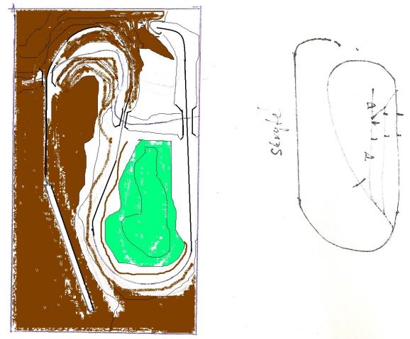

tady ještě pro lepší názornost trochu jinak nakreslený návrh vrstevnic (nejsou nikjak výškově definované i když jsou očíslované)

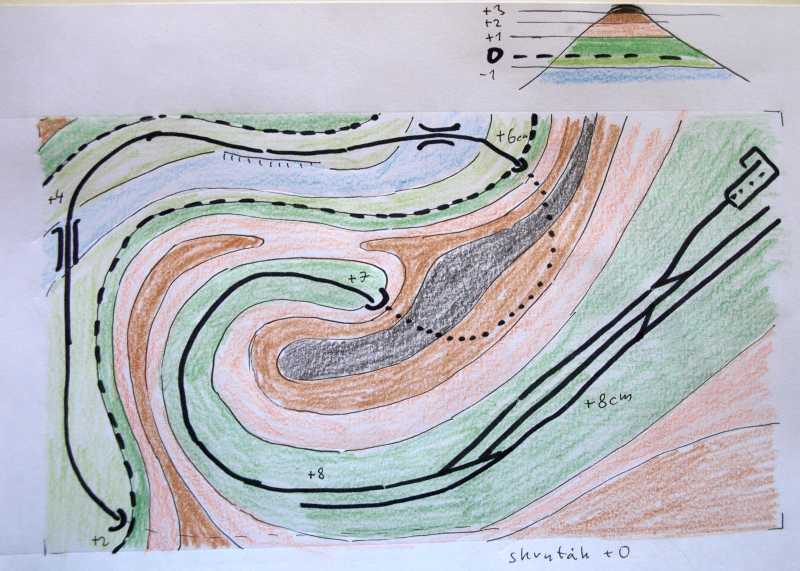

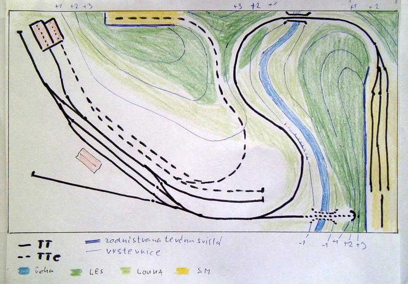

Příspěvekod hank » sob 14 čer, 2014 8:42 pm
Tak jsem ještě trochu přemýšlel.
Dvě varianty úvratě, spodní větev končí mostem před portálem neprůjezdného tunelu, lomená čára napravo je kulisa. Vlečka (na druhém obrázku označena jako kolej č. 3) navazuje na vykládkovou kolej (zatím?) neprovozní makety lesní železnice TTe.
Portál tunelu je vlevo, úvratí je zaústěna vlečka pro nakládku nějakého nerostu přiváženého úzkokolejkou TTe (v našem "kolejišťovém" kraji to mohou být stejně jako ve skutečnosti grafit, hadec, fluorit...). Úzkokolejka může být zakončena nějakým fórrichtunkem na vysypávání šutru z lór do normálně rozchodných vozů. Tady mám i přesnější představu o terénu - napravo před kulisou údolí s potokem, v jeho závěru most, vlečka obchází obloukem zatopený lom.
Zase bych vás chtěl požádat o vaše představy o terénu. Důležité je, že
a) kolejiště bude v rohu, přístupné jen zepředu a zprava;
b) pořád se nechci vzdát představy, že trať bude v celé trase vedena v rovině;
c) terén by měl k zadní stěně stoupat.
Bude se těšit na vaše komentáře a kdyby se zas někomu chtělo nakreslit mi do toho vrstevnice, budu vděčný.

Příspěvekod JanoH0e » ned 15 čer, 2014 8:06 am
Asi by bolo dobré Hanku dať celý projekt cez leto k "ledu". Čas využiť jednak k zoznámeniu sa s celou trasou, prejsť si napr. 2x -3x a vychytať miesta, ktoré chcem modelovať, nafotiť a získať základnú predstavu. Druhá vec je prevádzka a plány stanice. Táto lokálka mala dosť veľkú nákladnú dopravu a dobré hospodárske výsledky. ČSD mala podľa niektorých údajov prevziať dopravu až po roku 33 aj to v dôsledku toho, že trať sa stala "strategickou". Grafiťáci ložili až cez 1000 vagónov ročne, k tomu tu bola textilka s odevným závodom a kožušníctvo, takže ešte uhlie pre ne a odvoz výrobkov, nejaká tá chémia atď. A napokon lesáci, ktorý nakladajú dodnes. V "zlatej ére" po roku 1933 bola "strategickou železnicou" kvôli výstavbe opevnenia, čím sa ešte posilnila nákladná doprava o stavebniny. Ako to bolo s úzkokoľajkami neviem, ale stalo by za to hlbšie pozisťovať, ako sa riešilo možnosti je viac, napr. lanovkou a pod. K tomu by mohli mať niečo na http://www.moravska-pohranicni.cz

Příspěvekod Radek Strnad » ned 15 čer, 2014 8:37 am
Tak především bych vlečku nestavěl v oblouku. Je dobře, že u ní myslíš na objetí soupravy, ale v oblouku budeš těžko vozy odpojovat a už vůbec je nelze za použití nejběžnějších spřáhel Kuehn/Tillig spojovat. Nevím jak je to Fleischmanna......Pokud je přístup zepředu a zprava, tak bych se snažil do těch míst umístit i nejdůležitější uzly, aby ses nemusel věčně natahovat při manipulaci. Ač duchem jistě stále mlád, nejsem si jist zda tvůj hřbet dlouhodobě snese nepohodlné ohýbání(soudě dle toho svého, když musím pracovat byť jen 80cm od hrany :P ). Snažil bych se zachovat co nejvíc viditelné části trati a tedy bych dal SN pod úroveň a do něj určitě smyčku. Nákladní vlak, který zmizí v tunelu lokomotivou napřed by mě docela iritoval při následném vycouvání. A řešit to postrkem v analogu bude problém. Elektroinstalace nebude u jednoduché kolejové soustavy náročná, i když v analogu tak budou navíc různé napájené úseky, ale myslím, že by se dole mohla smyčka zadařit, aniž by to vadilo přístupu např. k přestavníkům. A vlastně suterén by mohl být odnímatelný nebo možná lépe vyřezaný tak, aby byl přístup do SN a také do tunelů.Já bych také popřemýšlel o digitálu. Vzhledem k úvrati a nějaké té manipulaci by to po něm volalo. Ale jen to základní - loko v digitálu, příslušenství klasika. Startsety v H0 nejsou drahé a když pak prodáš vlaky a koleje, máš digitální ovládání za pár korun. Cosi jsem v rychlosti nakreslil http://kyklop68.rajce.idnes.cz/Plany . Místa nemáš zase tak málo, tak je potřeba ho využít(neznamená samozřejmě zaplácat nesmysly). Nepůjde o to prohánět tam dlouhé vlaky, ale zachytit atmosféru skutečného provozu na lokálce, takže staniční koleje mohou být kratší a o to víc bych se věnoval co nejdelší viditelné širé trati. Na tom, co jsem od oka nakreslil(ale mělo by to vyjít na tvůj prostor), máš možnost staničku ještě rozšířit k řece, protáhnout řeku dál a získat další viditelnou část, možnost použít zříceniny hradu(pokud je tam nějaká ve skutečnosti), můžeš si pohrát s vodou na jezu a tím získat převýšení(může to téct obráceně), představoval bych si lesnatý terén, na planině jen tráva a pahýly hnijících kmenů. Voda z planiny samozřejmě poteče propustkem pod tratí do řeky(další zajímavá scenérie), zastávka s nákladištěm v rovině a sice nepřístupná, ale dvě rozpojovací koleje to zmáknou. Možnost rozšíření vlečky u závodu o výhybku a možnost objetí vozů popř. zbudování přístřešku pro vlečkovou lokomotivu. Také by šlo celý můj plán otočit(směr k zastávce by byl z pravého zhlaví) , zastávka by se ocitla víc vpravo a nemusela by to být jen zastávka, ale úvraťová stanice a vlak by pokračoval úvratí zprava doleva do tunelu a SN.

Příspěvekod jafobe » úte 17 čer, 2014 7:18 pm
asi bych zkusil stavět na tom prostředním návrhu, byť je asi nejpodobnější tomu původnímu ... nádraží bych asi poupravil, a asi bych to nedělal jako úvraťové s jednou neprozovanou kolejí, i když asi i to by se vlastně dalo udělat tak aby to nevypadalo divně
zatím to jen tak popíšu, pak to zkusím hodit na papír
takže bych asi vypustil kolej 1a, i ksyž to je asi jako odvratná kolej pro kolej 3 ... kolej 3 bych zaůstil už v místě vyhybky pro 1a ... u koncovou kolej za nádražím bych zaústi opačnou vyhybkou aby směřovala víc nahoru a nádraží se dalo posunout o kousek víc vlevo, sic asi ubude prostor pro městečko ale to se dá kdyžtak postavit i jinde, na konec dát výtopnu, alá Josefův Důl ... kolej 4a by po posunutí nádraží vlevo mohla bát o kousek delší, tam bych udělal tu překládku dřeva z úzké, která by mohla vést podle nádraží vlevo dozadu. nebo zhruba podle koleje do skryťáku, trochu do kopce a pak uhnout doleva vzadu za terén ... skryťák by nemusel být za kulisou (určitě ne zak drastickou jako v návrhu ...), ale jen za terénem, před ním nalevo uřízlý kopec směřující dozadu a porostlý lesem, vedle něj nalevo říčka kterou by trať do skrytáku vzadu přejela po mostě, na nefunkční druhé uvraťové koleji znázornit třeba stavbu nového či opravu starého rozbitého mostu přes tu říčku trat směřující za ním vpravo do atrapy tunelu v kopci, tím by odpadlo vysvětlování proč je nefunkční protože by to bylo jasné, a v poválečné době i reálné ... trať do skryťáku by se vzadu jen ztratila za kopcem a nemusel by tam být tunel ale třeba jen zářez, kulisa (tapeta) by byla jen na zdi za kolejištěm ...
tak jsem to malinko ještě poupravil (některé vyhybky i v SN, výtopnu nedal na hlavní kolej), třeba takto nějak by to ve výsledku mohlo být, les by schoval SN bez kulis, jinak by snad splňovalo i počáteční požadavky (hlavní trať v rovině, náhorní rovina s loukama, údolí s říčkou a most přez ní), a vše by bylo dobře viditelné zepředu, k tomu ona úzká s překládkovou kolejí a možnou výtopnou spojenou pro obě dráhy a prozatím bílý prostor by jsi zaplnil dle svého uvážení ...
