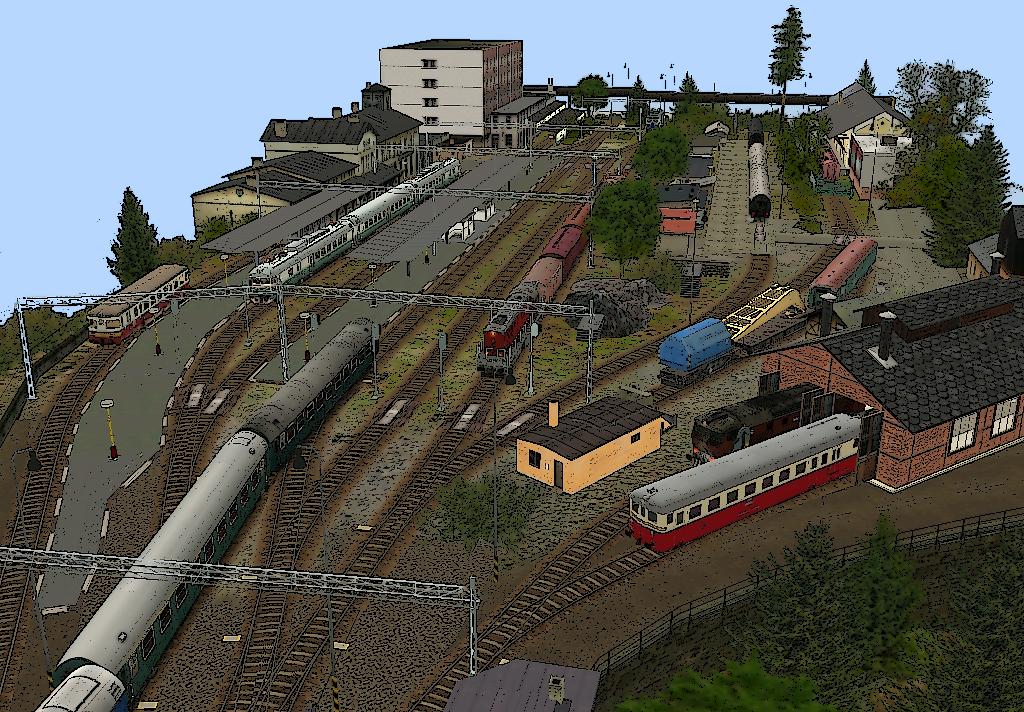

Ahoj, je skoda, ze jsi opustil myslenku koncoveho nadrazi. :wink: Prujezdne ma kde kdo :lol: Kdyby ses podival treba jak to navrhl fruafru, tak by to urco bylo super. Hodim Ti sem jednu fotku, zbytek je na http://tt-modely.blog.cz/. Snad se na mne nebude fruafru zlobit :wink:
