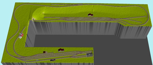

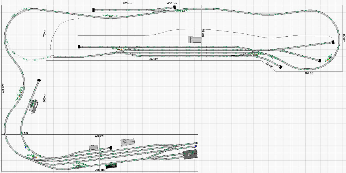

Tak po celém dnu práce zasloužený odpočinek u PC. Dle předchozích rad jsem kolejiště ořezal co se týče šířek, protože metr šíře je pro přístup pouze zepředu opravdu málo. Díky tomu se mi otevřela možnost protáhnoout kolejiště tvarově do "U", ale bohužel nezbylo moc místa pro solidní oblouky a délky staničních kolejí v měřítku HO tak jsem to zkusil nakreslit pro TT.
Délka mezi stanicemi je na TT celkem dostačující (přesně 8058mm :) ), takže si myslím, že ani výhybnu v tunelu nepotřebuji, délka staničních kolejí pro dopravní koleje cca 830mm. Co se týče oblouků tak min R je 353mm, což asi pro lokálku není zase tak zlé. Max stoupání dle wintraku je cca 3cm na metr.
Provoz plánuji digitálně řízené jízdy vlaků. Ovládání návěstí a stavění vlakových cest z pultu. Ale na to ještě brzo...

Pěkné. Kolejiště dává smysl. Můžu pár dotazů?
- kolik se má na provozu účastnit lidí?
- k čemu jsou ty opačně orientované šturcíky u těch vleček? Jenom odvraty? Na lokálce luxus...
- nemá to nácestné nádraží příliš moc kolejí? To, co tam je, vyhovuje pro křižování dvou osobáků za současného pobytu manipuláku; bude tam tak silný provoz?
- koncové nádraží by si možná zasloužilo víc vleček: aby mohl manipulák jezdit často a nemusel přitom odvážet už ty vozy, které minule přivezl...
- možná by stálo za úvahu provoz nějak zákeřně zkomplikovat, aby cesta ze skryťáku do konce trvala déle. Co třeba úvrať? Nebo úsek s příliš vysokým stoupáním, kde musí být lok vždy na nejnižším místě vlaku?
TT, moduly, epocha III/IV

Příspěvekod Tomas.Brezina » ned 29 zář, 2013 8:26 pm
Morris Zapp píše:Pěkné. Kolejiště dává smysl. Můžu pár dotazů?
Ahoj, děkuji za postřehy.
- provozu se budou po většinu času účastnit dva lidé, přičemž je ten druhý můj syn, který ale musí pro reálný provoz trochu vyspět...takže zatím to zkusím zvládat sám, plánuji "řidší" provoz
-ty opačně orientované šturcy - na vlečce blíže ke koncovému nádraží jsem uvažoval malou rampu pro cca jednu zetku atp, na té druhé opravdu pouze odvrat, nevím zda-li je nutný při napojení vlečkové koleje na širou trať? Bohužel nejsem větším znalcem drážních předpisů.
-to spodní nádraží se mi popravdě už od základu nezdá, věřím že to není jeho poslední varianta, pravdou je, že vyloženě přehnaný provoz neplánuji, asi by stačila stanice o třech kolejí...
-co se týče koncové stanice, nechtěl jsem ji vyloženě "přeplácat" samou vlečkou, nachází se zde: vlevo skladištní kolej, zauhlovací kolej asi 2 pro vtu s uhlím při parním provozu, popřípadě pro cisternu při motorvé trakci, vpravo vlečka k fabrice - asi malý pivovárek, možná silo ZZN, dále blíže k pozorovateli nakládka dřevní kulatiny, kousek před koncovým nádražím asi skladiště paliv či lom, popř štěrkovna. Zdá se mi to dost... :mrgreen:
-o úvati jsem zatím moc neuvažoval, ale když tak na to koukám skoro si to o ní říká :wink:

Příspěvekod _pavel_ » ned 29 zář, 2013 8:40 pm
Pokud budeš předělávat nádraží, tak obě. To spodní by opravdu stačilo tříkolejné a to koncové by bylo možná lepší, kdyby budovy byly na opačné straně . Dále od diváka nebo obsluhy.

Příspěvekod Tomas.Brezina » ned 29 zář, 2013 8:45 pm
_pavel_ píše:Pokud budeš předělávat nádraží, tak obě. To spodní by opravdu stačilo tříkolejné a to koncové by bylo možná lepší, kdyby budovy byly na opačné straně . Dále od diváka nebo obsluhy.
Dobrý postřeh :wink: Pokud bude zítra čas, zkusím něco vymyslet...Děkuji...

Příspěvekod lajblt » ned 29 zář, 2013 9:11 pm
Mě se to docela líbí jak to je. Je škoda připravit průjezdnou stanici o tu jednu kolej, pokud tam bude tolik vlečkových kolejí. Stejně tak v koncové dvě dopravní, jedna manipulační a strojová jsou dle mě provozní minimum, pokud tam nemá jezdit vlak dvakrát denně. :) Kusé koleje musejí být nejméně o délku 1 vozu delší, než je výhybka (stále platí průjezdný průřez). Užitečná délka dopravních kolejí je vždy ~130 cm.

Příspěvekod _pavel_ » pon 30 zář, 2013 6:12 am
Ono záleží jaká epocha se bude modelovat. Pokud V. tak nákladní doprava nebude nijak hustá, polovička vleček zeje prázdnotou a traťovka nádraží "učesala" :lol: Ale pokud to bude epocha III. - IV. , tak záleží na síle dopravy . Pokud se počítá s dvouma Mn denně, které vše stihnou v klidu obsloužit, tak by to mohlo být lehce redukované. Ale pokud budou třeba tři Mn a k tomu např. ještě jeden, který je sestaven z jednoho typu vagónů např.na vlečku lesní správy, kde se nakládá kulatina, tak určitě tak, jak to je. Je to věc názoru. A zamyšleného tématu.
