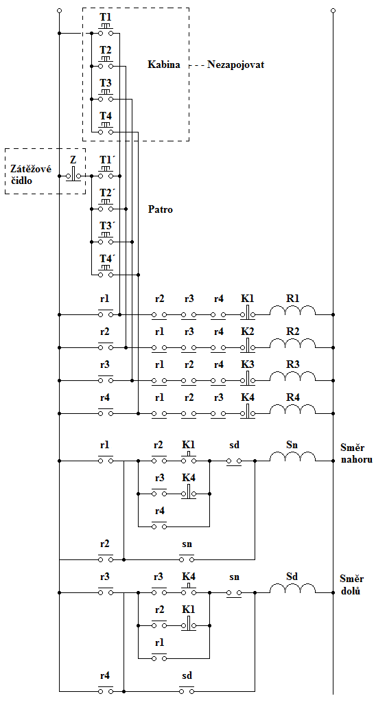

Příspěvekod mizl » ned 02 čer, 2013 7:14 pm
a už jsi vyřešil elektrické ovládání motorku ???? Docela by mě to zajímalo ....
Michal
Ps: analogově ovládaný výtah čtyř pater a jeho logika :
mizl

Re: Výťah - vitrína + skryťák
Příspěvekod mizl » ned 02 čer, 2013 7:45 pm
juroH0 píše:... Dala by sa prerobiť tvoja schéma ...
Uzpůsobit schéma pro 6 pater není nic složitého. Samozřejmě toto schéma zapojení se používalo v ?? 60 - 80 ?? letech minulého století. Dnes by bylo vhodné použít trochu jiné a citlivější ovládání a tím i přesnější zastavení. Nevýhoda uvedeného schéma zapojení je přesnost zastavení, která závisí na nastavení koncových spínačů K1-K4. Motor pracuje s reverzním otáčením a vřazené relátkové logice.
Michal
Ps: Jsem si vědom, že zde budou negativní ohlasy k návrhu elektrického schématu. Nicméně jsem zatím jediný, který zde uvedl praktický návrh. Nepouštím se do teoretických debat, které k ničemu nevedou !!!
Tak, a teď "odborníci" tohoto fóra do mě !!!
Příspěvekod mizl » ned 02 čer, 2013 8:37 pm
Co použít převodovou skříňku ?? Obávám se, že stěračový motorek neutáhne váhu skříňky. Nebo použít jako vodící lišty takzvané "DIN lišty" http://cs.wikipedia.org/wiki/Nosn%C3%A1_li%C5%A1ta a ktomu třeba nějaký kladkostroj, aby se ulehčilo motorku ??

Příspěvekod mizl » pon 03 čer, 2013 10:24 am
Ano, uznávám. Elektronika je super věc k řízení motorů. Na druhou stranu profi zařízení je dost drahé k použití na výtah pro vitrínu s modely. naskýtá se jedině vlastní návrh a stavba řídící elektroniky. Ale ruku na srdce ... Kdo ze zdejších uživatelů je schopen celek navrhnout a sestavit ??? ... až na pár výjimek.
