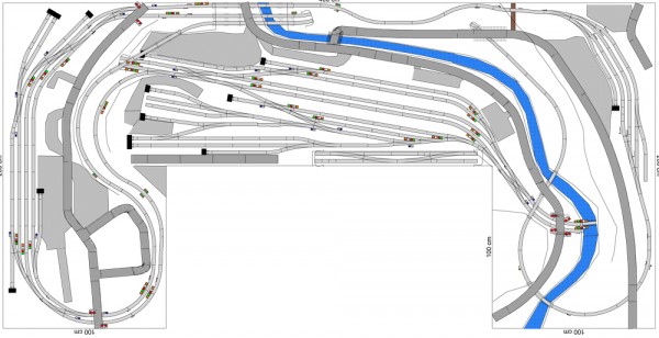

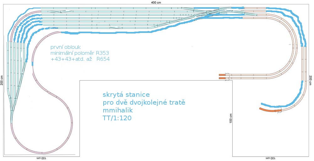

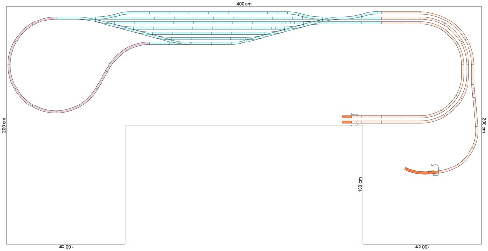

Snažil jsem se zapracovat kritické poznámky kolegů o napojování kolejí... Defakto od Lajblta jsem typově převzal hlavní nádraží a komplet převzal levé nádražíčko s továrnou. "Oželel" jsem v pokoji přístup k oknu a pravou stranu jsem protáhnul také na 2m (místa je zatím dost, ale nechci mít megaplán, abych ho dokončil).
V současné době si pohrávám se dvěma variantama...
a varianta druhá, kde jsou doplněny ještě vratné koleje, které se v tunelu spojují a je možno jet kamkoli

2 mmihalik: Děkuju za plánek, mám bohužel špatné zprávy - stávající návrh má několik vážných chyb. Stoupání z hlavní do odbočné stanice je 46 promile, navíc na poloměru R353 (a se zakružovacími poloměry to vychází na 50+ promile - nedá se to rovnou zlomit do stoupání). Na pravé straně stanice jsou protioblouky malých poloměrů a navíc jsou obloukové koleje na pravé straně doslova zlomeny na poloměr menší než R310 (našel jsem 1x R257 a 1x R142). Délka objízdných dopravních kolejí je jen ~60 cm (to není ani na Brejlovce a 3 rychlíkové vozy), hlavní jsou dlouhé ~90 cm (to je tak tak).
Doporučuju nechat podzemí, jak je a znovu navrhnout vršek. Takhle to bude jen drahá hračka...

děkuji moc za zjištění problémů. Bohužel naše minulá komunikace nějak skončila a tak jsem se snažil návrh dokončit sám s poznatků, které jste mi napsali (oprava stanic) a začít stavět alespoň SN (nechtěl jsem skončit jen u malování plánků a snění). Samozřejmě nejsem železniční odborník a tak jsem vycházel jen z toho co jsem vyčetl na webu...
Dotaz... Vycházel jste z posledního plánku? Já jen že tam jsem stáhl to stoupání na 4.31 :D (pokus o vtip)... ale k věci..
add 1. Stoupání... Tam jsem zamýšlel, že bude vyjíždět pouze lokálka... "Delší rychlíky" (brejlovec + 3) to budou objíždět a touto trasou pouze sjíždět (tak jak to třeba mají Žďáráci)... Jediné co mi dělalo starosti je, že by to velké stoupání mohlo vypadat blbě...
add 2. Krátké koleje na levém nádraží... Jak jsem psal výše, chtěl jsem tu jen lokální rychlíky... Přiznám se, že jsem to okopíroval z Vašeho posledního návrhu a nějak už to dál neřešil... Moc se mi líbila takto řešená stanice.
add 3. Malé poloměry na pravé straně... To jsem ani nenašel...
Jinak delší vlaky brejlovec + 5 jsem chtěl honit jen po dvojkolejce do hlavního nádraží a SN...
...stále se bavím o posledním návrhu...
Nicméně... Samozřejmě, že bych rád dělal na projektu, který bude mít hlavu a patu. Nejen nesmyslné kroužení (na cituji "drahé hračce")... Na druhou stranu není nad to, udělat si kafe a jen koukat jak to jezdí... Takže bych rád zachoval princip nějaká možnost ježdění (nejen pro děti :-) ) a do toho možnost nějakého posunu (pískoviště, nafta, uhlí). Asi bych nemusel úvraťové stanice..

asi jsem ten poslední který může kritizovat nebo namítat, ale přijde mi tvůj návrh strašně přeplácaný, zbytečně složitý, nevím :?:

Příspěvekod milan ferdián » úte 27 srp, 2013 7:22 pm
No jo,ale co teď s tím :?:

Příspěvekod mmihalik » úte 27 srp, 2013 7:32 pm

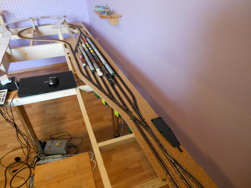

O víkendu jsem napevno nalepil koleje... Škoda že jsem ještě nepočkal...
Taky mě mrzí, že předchozí komunikace dopadla tak jak dopadla... Defakto ani na moji druhou otázku ohledně modelJOPu jsem se zatím odpovědě nedočkal... Ale nemá smysl to teď řešit, pojďme dál...
Mám hotový skryťák a výjezd z něj... Podle mě skryťák se bude dát použít a výjezdy z něj rozeberu...
Myslím si, že jsem dobře neudělal ani ten skryťák... Ta vratná smyčka asi měla jít rovnou do výjezdové koleje.. Ne do nádraží... Chtěl jsem, aby se při jízdě dalo kombinovat...

Příspěvekod mmihalik » úte 27 srp, 2013 7:40 pm
Původní návrh tady uvedený se docela líbil (viz předešlé názory), tak jsem se ho držel...
Měl jsem i promyšlené co, jak a proč tam chci... Snažil jsem se i dodržet základní fakta, jako že vlak musí od někud někam jed, silnice musí někam mířit, k DK musí vést cesta atd...
Na druhou stanu víte jak to je.. Chytíte se jednoho návrhu a pak už se těžko uhýbá... :-)

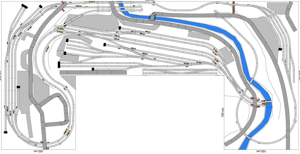

Příspěvekod milan ferdián » úte 27 srp, 2013 9:03 pm
Sice chápu,že po každé bitvě je každý generál,ale aspoň takto měl vypadat skryťák.Pravostraný provoz na dvojkolejce.

Příspěvekod mmihalik » stř 28 srp, 2013 4:55 am
Jóóó... tak to by byl óbrskryťák. :-) Na takovej jsem si ale v našem obydlí uzurpoval malý pokoj :-) Měl jsem zabrat obývák...
V noci uzrál plán... Pokusím se přepracovat svoje kolejiště se zohledněním všeho co tu bylo řečeno. A uvidíme...
Buď to dáme do kupy nebo budu pokračovat, jak řekl Lajblt, v "drahé hračce"...
Všem díky za kritiku.

Příspěvekod milan ferdián » stř 28 srp, 2013 6:32 am
mmihalik píše:Jóóó... tak to by byl óbrskryťák. :-)
Pro dvojkolejku klasika.Vlakové soupravy musí odpovídat charakteru tratě a né na nich pouštět soupravy z lokálky.Pojem místní rychlík,to lepší mluv o spěšných vlacích.Ty jezdily v takto skromném řazení.
Celé neštěstí tvého projektu je mít tři stanice na takové ploše.Ve II.díle je kolejiště 43.Čerchov,též v TT/1:120 sice kapku větší než tvoje plánované,ale tam vidíš,že ani ty tři stanice nebyla sranda je umístit do daného prostoru.Tvůj ústřední bod je velká přípojná stanice,která se tváří jako odbočná (nemluvě o špatném napojení odbočné trati).Já též se pokouším do daného prostoru vytvarovat kolejiště,ale u tebe mám pocit,že pravé zhlaví,je jako kdyby jsi jej znásilnil :wink: Užitné délky staničních kolejí,jsou krátké. :(
Příspěvky: 12200

Příspěvekod Dusan » stř 28 srp, 2013 6:37 am
mmihalik píše:Jóóó... tak to by byl óbrskryťák. :-) Na takovej jsem si ale v našem obydlí uzurpoval malý pokoj :-) Měl jsem zabrat obývák...
Ale Milan to namaloval na úplně stejném prostoru co máš, takže nevidím problém. Předělej to dokud to jde i za cenu určitých "ztrát". Tvoje SN o délce metr a kousek na 4 metrech prostoru je fakt plýtvání prostorem.

Příspěvekod mmihalik » stř 28 srp, 2013 6:55 am
2 Dusan Před chvilkou jsem byl kritlej za to, že se mi tam nevejdou dlouhé vlaky a tak podle mě nemá cenu prodlužovat SN. Jedna ze zásad zde tisíckrát opakovaná je, že má cenu dělat jen tak dlouhá nádraží (potažmo SN) jak bude nejdelší provozovaný vlak. Můj sen je brejlovec + 5 oso. Na to mi vystačí kolej 1-4.
Nemyslel to Milan, že takhle to má vypadat na dvojkolejku?
Tu se budu snažit, opět podle kritiky, zrušit a nechat hlavní nádraží menší, jen jako odbočné k levému nádraží.
