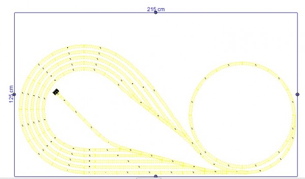

Kajinek11 píše:Zdravim panove,
nejak se nam to rozvasnilo. :) ...
Přečetl jsem si tvé pohnutky a celkem je dokáži pochopit, hlavně když teď vím že kolejiště bude sloužit především k hraní (což nijak nezatracuji).
Přesto bych doporučil si minimálně ten skryťák projít a zamyslet se nad tím zda to není až moc komplikovaně propojeno a zda ti to nebude činit problém z hlediska elektrického zapojení a ovládání. Přiznávám že jsme se analogu přestal před pár lety věnovat a tak netuším jak přepínání napětí smyček řešit automaticky. Nepochybně to půjde ale je to celkem propletenec. Další věc je že pokud chceš analog tak to bude chtít k řízení dvou vlaků současně celkem hodně ruk. :D
Ad délka kolejí ve skryťáku a hlavní stanici. Zkus nad tím zauvažovat, protože když na to koukám a počítám jak počítám, tak mě vychází užitná délka kolejí opravdu maximálně 55-60 cm, a mnohé jsou kratší. Problém je že vlak nemůže stát od hranice vyhybky k hranici druhé vyhybky, nebo dokonce přes vyhybku. Ano může tak teoreticky stát, ale vyřadí z provozu část stanice. nehledě na to že už by stál v oblouku a nešlo by odpojit či připojit lokomotivu.
Další problém celkem vidím v manipulaci se soupravami v hlavní stanici, tím jak je stanice umístěna se ti bude z vlaky odjíždějícími doleva špatně manipulovat, vychá zí mě to natáhnout se přes kolejiště 60-70 cm a snažit se rozpojit spřáhlo. Předpokládám že takto členitý terén byde osázen keři a stromy což dostupnost některých míst ve stanici ještě sníží.
Add ty Zeuke lokomotivy, no mám doma Nohabku a Krokodýla od BTTB, a BR92 od Zeuke, všechno kusy staré 30 a více let. Nohabka a Krokodýl mají dokonce bandáže. Pamatuji si jak jsem na prvním kolejišti měli 2 metry dlouhou rovinku se stoupáním kolem 5 cm/metr a jak jsem vždy soupravu rozpálil na 16 voltů a jela jak šinkanzen aby následně zvládla tohle stoupání a vytáhla do něj 2-3 Ypsilonky, za tímto stoupáním bylo esíčko o rádiusu 286 mm a stoupání kolem 3 % a tam už soupravě zjevně docházel dech...ale obvykle to nějak vyjela... a když ne tak jsem couvnul pod kopec a zkusil to znovu a ještě rychleji. Přiznávám že v cca. 10 letech mě to celkem bavilo. :D
Bohužel dnes už oceňuji právě ten realističtější provoz a modelovou rychlost, a také trochu delší soupravy...ono dát za Kremáka třeba 15-20 Zetek a nechat ho šinout krajinou, či za Mikádo pět rychlíkových vozů má také něco do sebe...o Brejlovci s pěti, a nikoli dvěma Ypsilonkama ani nemluvě.
Hlavně než začneš stavět to chce všechny možnosti a myšlenky uvážit, stavba kolejiště není levná záležitost, o času nemluvě a je škoda pak předělávat věci co nefungují tak jak jsi si představoval. Případně být zklamán. A hlavně jak píšeš, bylo by dobré, aby se ti to povedlo na první pokus.
Přeji ti ať se ti dílo podaří a jsi se svou prací spokojen.

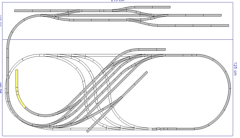

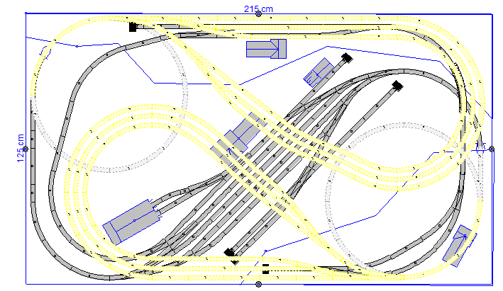

Příspěvekod Jiri Dvoracek » čtv 17 led, 2013 12:58 pm
Jak rikam, nemel jsem moc casu a popravde mne toho moc nenapadlo, pokud jsem chtel zachovat nadrazi v Tve podobe. Klasika, dve spiraly v rohu a kazda zakoncena SN se smyckou. Lokalku si muzes udelat jak chces. Hodit si tam nekde nejakou vlecku, zvetsit vyhybny a koncovou stanici. Tohle bylo jenom na rychlo splacane. :mrgreen: Nebo si tam hodit reku a tak. S krajinou jsem se moc nezabyval, mozna vecer. :lol:
Jiri Dvoracek
Příspěvky: 1169

Příspěvekod Kajinek11 » pát 18 led, 2013 10:33 pm
Jiri Dvoracek píše:Jak rikam, nemel jsem moc casu a popravde mne toho moc nenapadlo, pokud jsem chtel zachovat nadrazi v Tve podobe. Klasika, dve spiraly v rohu a kazda zakoncena SN se smyckou. Lokalku si muzes udelat jak chces. Hodit si tam nekde nejakou vlecku, zvetsit vyhybny a koncovou stanici. Tohle bylo jenom na rychlo splacane. :mrgreen: Nebo si tam hodit reku a tak. S krajinou jsem se moc nezabyval, mozna vecer. :lol:
je to dobrá varianta k tomu co jsem navrhl. Nebudu nahoře mít nádraží, ale celé to asi udělám jako vedlejší trať končící nahoře v tunelu a před ním odbočí vlečka do na nějakou pilu, nebo tak něco. Pak to se hodím ke kritice. Ale vychází Ti stoupání na 3 a všude dostatečná výška nad kolejema? Mohl bys mi poslat prosím ten soubor na k.dvorak11 seznam cz Díky.
A pánové, jak někdo psal,že by do tohoto prostoru šlo dát něco jiného než obdélník, to byly asi myšleny moduly, že? Jenže vůbec s nimi nemám zkušenosti a nedokážu si je navrhnout, umíte mi někdo pomoci?

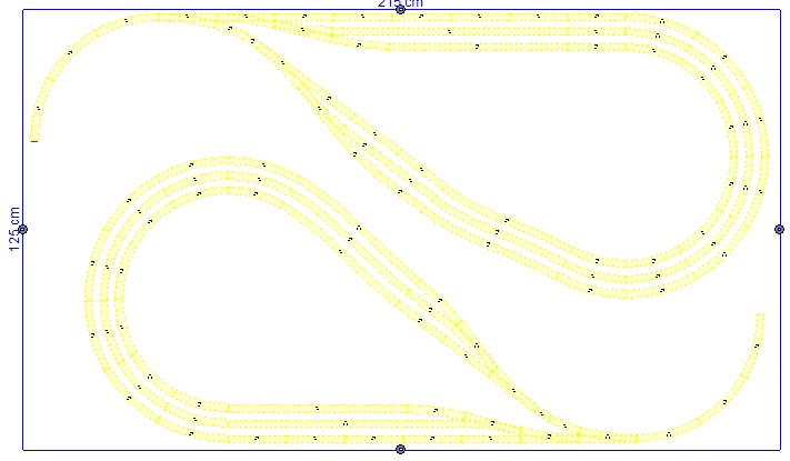

Příspěvekod fruafru » sob 19 led, 2013 2:35 pm
Není zač :D Mouchy jsou celkem dvě stoupání a poloměr... Tak se vykašli na prodlužování stanice pohledej můj plán a pouze prodluž koleje co vychází ze stanice ,nemám čas to překreslovat, určitě to pomůže zmenšit stoupání hlavní tratě. To by měla být priorita. Pokud se Ti to povede tak do zbývajícího prostoru nacpi konečnou stanici a za ni nějakou vlečku, ... Vize , odbočka projede tunelem. tam můžeš udělat "vyčkávací úsek" s časovým relé, 10-20sek. to ti přidá pomyslnou délku tratě a po výjezdu z tunelu bude konečná stanice, s areálem vlečky pro trochu posunu, opticky to rozděl kulisou (mezi hlavní a konečnou stanicí) nebo spoustou vysokých stromů, aby nebyly dvě stanice hned vedle sebe..

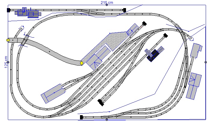

Příspěvekod Jiri Dvoracek » sob 19 led, 2013 8:36 pm
Takze jsem se na to jeste jednou dival a vzal si neco z toho, co by jsi chtel. Hlavni stanici jsem nechal a zrusil jsem tu na dlouhe strane rane ramu a udelal z ni odbocku do vlecky na pilu. Kdyby jsi nechtel posunovat drevo do koncove stanice, tak je moznost tu vlecku udelat obracene a tahat naklady do hlavni stanice. Jako SN muzes pouzit to z minuleho navrhu a nebo prikladam jeste jednu moznost. Z hlavniho nadrazi jede vlak do skryte 3 kolejne vyhybny a pak dale do SN, ktere je spolecne pro oba smery. Sklada se z 5 koleji a jedne kuse pro motor. No, ale jak rikam, jsou to jenom vyplody me chore mysli, takze to ber jenom pro inspiraci. :mrgreen: Polomery jsou vsude minimalne 353. Ve spiralach 396 a 353. Stoupani a klesani vsude max 3, jedine kousek v jedne spirale je 3,5 a to abych se dostal pod uroven hlavniho nadrazi. Delky stanicnich koleji v hlavni stanici se nezmenily a v koncove se pohybuji vsechny tri okolo 900. :wink:

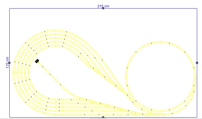

Příspěvekod fruafru » ned 20 led, 2013 12:42 pm
Kajinek11 píše: Chci aby me to po 14 dnech neprestalo bavit a tak mi rizeni kolejiste musi byt trosku vyzvou.
Trochu jsem dumal co by Tě mohlo bavit víc než čtrnáct dnů. Vzal jsem původní plánek a udělal několik zásadních změn, první hlavní trať končí v Heřmanicích na ni potom navazují dvě lokálky. Do Malé Deštné zůstala bezezměny, ale místo pokračování hlavní tratě je druhá lokálka do Borku kde je koncové nádraží s remízou pro jednu mašinu, vlečkou státních lesů (nakládka kulatiny)a ještě něčeho nic moc chytrého mě nenapadá snad sklárny (suroviny pro výrobu skla vozy Raj, odvoz výrobků zetky, pokud ještě není plynofikace tak vozy se dřevem pro topení pod pecema) K tomu všemu jsou v Heřmanicích přestupy cestujících, rozjíždí se do třech směrů. Není zde možnost nechat soupravy jezdit dokola, všechny vlaky se musí přepřahat, s vyjímkou solo motorových vozů.
Konstrukce kolejiště: Základní část 215x90 na ni ze zadní strany je připojen "Segment" 35x215 s konečnou stanicí. Pokud to nebude stačit a zábava s kolejištěm po čtrnácti dnech skončí neuspěchem je zde možnost Segment odpojit a trať nadstavit dalším segmentem, třeba i jiným směrem, takže stavitelé budou mít stále co tvořit.
SN : ten sem ponechal původní, když tak použij jiný.
kulisa v místě spojení dílů
