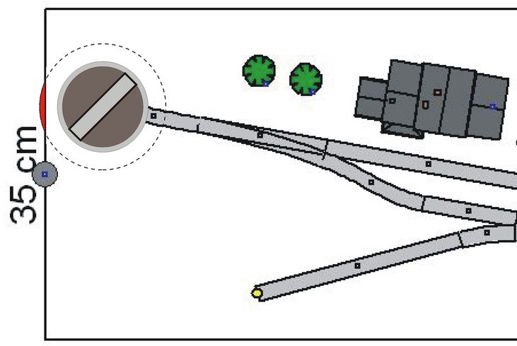

alexander píše:Mechanické ovládanie sa dá urobiť jednoducho tak, že na osu točne zospodu pripevníš koleso väčšieho priemeru ako točňa a necháš ho kúsok presahovať cez bok modulu (podobne ako napríklad ladiace kolečko na rádiu, ktoré kúsok vystupuje z čelného panela). A točíš rukou...
Děkuji za nápad. Myslel jsi to s točnou asi nějak takto, že? (Dokresleno v Corel Draw.) Ještě by se tam musel asi udělat nějaký doraz, aby se nepřetáčela. Pak by se netočila do kola, ale o jednu půlotočku tam a pak zase zpět. Ty ba asi vůbec navadilo. Možna ale existuje lepší řešení. Ale jak jsem řekl, jsem příliš humanitně vzdělán, než abych byl konstruktér. :-) Točna má teď 80 mm, vejde se na ni jak T 9.3 (BR 91) tak i o trošku větší T 12 (BR 74).

To dozbrojení by muselo být přímo před točnou? Pak bych musel ještě zvětšit plochu panelu stanice, stávající koleje bych na úkor toho zkracoval nerad. Nebo bych to musel šoupnout na tu kolej co vede na plánku dolů, ale tam jsem spíše zamýšlel volnou skládku s nějakou rampou (na nakládání, spíše skládání dřeva pro vápenku, nebo třeba na nákládku živého dobytka z nedalekých statků, vůz na dobytek a malé zviřectvo mám k dispozici).

Michal Šuhajda píše:Ještě se ale zamysli nad rozšířením skryté části. Pokud přidáš jednu výhybku a kusou kolej, můžeš na ní odstavovat "Akku" nebo nějaký motorák.
1. ti nebude zabírat místo ve smyčce
2. můžeš s ní vyje i když "zrovna nebude na řadě", tedy provozní možnosti se výrazně zlepší.
A pokud doděláš ještě průjezdné koleje, můžeš jezdit, jak se Ti zlíbí.
Diky. Myslim, ze to je velmi dobry napad. Také to zkusim nakreslit, znamena to ovsem bud zvetseni dilu s vratnou smyckou, nebo se pokusit zakomponovat vyhybku na zacatek smycky s odbockou dovnitr. Uvidime. :-)

Příspěvekod Jarda H. » sob 12 lis, 2011 8:48 pm
To michal74 : svůj dotaz na Žaclér a otáčení lokomotiv bys měl vložit do jiného vlákna, asi jako svůj dotaz - abys to tady Vláďovi nezapleveloval :lol:
VladikC píše: ...... znamena to ovsem bud zvetseni dilu s vratnou smyckou, nebo se pokusit zakomponovat vyhybku na zacatek smycky s odbockou dovnitr. Uvidime. :-)
Proč ?! Asi by to mělo jít i beze změny velikosti vratné smyčky - přidělat kusou (nebo dvě kusé :D ) kolej na vnější část, viz obrázek :
PS : a kdybys třeba o kousíček (4-5 cm ?!) natáhl na délku segment vratné smyčky, vejde se ti na kusou kolej i kratší vlak ?! Sice bude větší pojíždění ve SN (zajet - vyjet z kusé koleje), ale jak psal Michal, obohatí to provoz různým střídáním vlaků !
