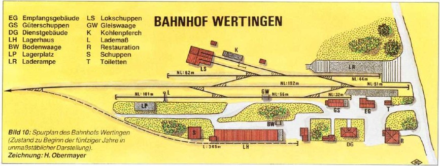

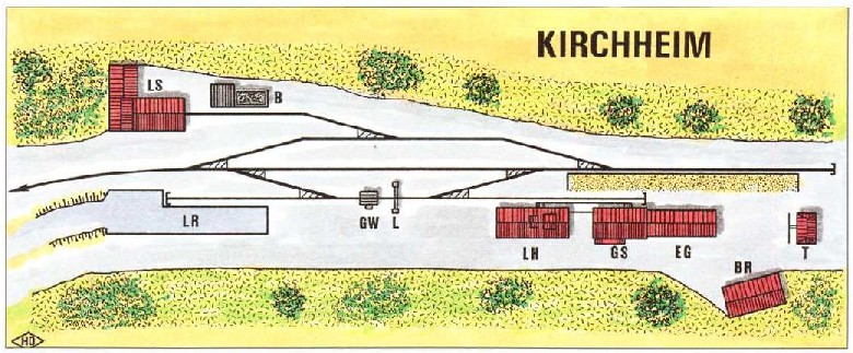

Toto jsou schéma koncových železničních stanic z časopisu MIBA. Obě dvě s Bavorska zprovozněny podle textů v článcích v prvním desetiletí 20. století.
Bahnhof Wertigen 1905a.JPG (100.7 KiB) Zobrazeno 5967 krát
Bahnhof Kirchheim 1909a.JPG (105.71 KiB) Zobrazeno 5967 krát

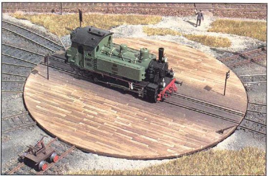

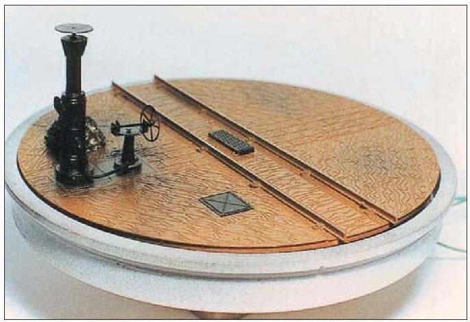

VladikC píše:Ještě jsem přemýšlel o tom, že by tam mohla být malá lidskou silou poháněná točna. Na mnoha německých nádražích se podle plánku takto vyskytovala. Dokonce jsem viděl i model točny poháněnou parním strojem, tedy jenom pouze model.
Drehscheibe mit Dampfantrieb_a.JPG (81.42 KiB) Zobrazeno 5966 krát

Příspěvekod milan ferdián » pon 18 říj, 2010 2:47 pm
Chyba je na mé straně ,že epochu I jsem označil za epochu II.Zmátli mě periody.Jde o to ,že nejdříve probíhala výstavba hlavních železničních tratí ,začínaly z významných nebo tehdejších hlavních měst (u nás WIEN).Jak byly postupně uváděny do provozu ,tak se průběžně dle daných podmínek, se doplňovaly dalšími regionálními sítěmi tratí.Proto ty základní schémata stanic,viz. výše ,spíše patří již do lokálních síti.Jestli mě historie neklame tak BAVORSKO bylo samostatné království.

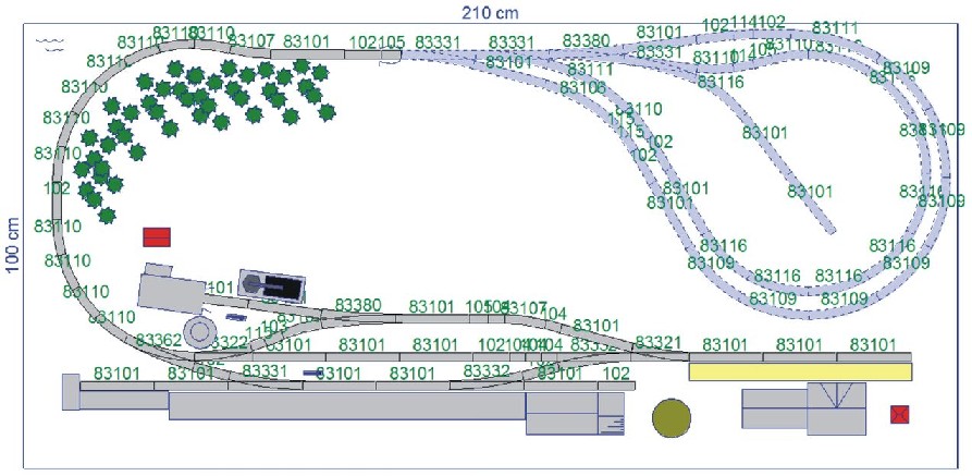

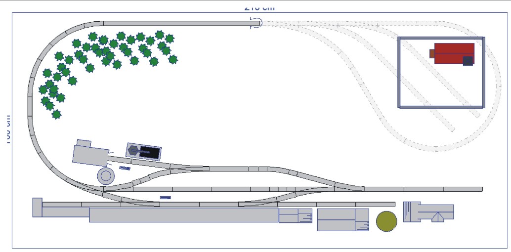

Večer jsem namaloval následující změny. Lubovi se to zdá zbytečně složité na obsluhu a provoz. Ale řešení by to bylo. Pravdou je, že vozy by se stejně neotočily nebo by musely obsolvovat stejně náročný proces jako lokomotivy.

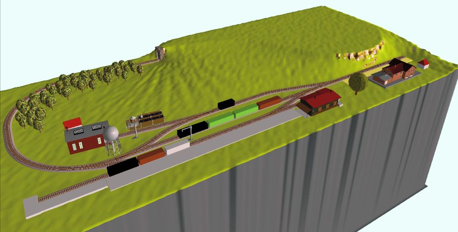

V jednom z náhledů jsem namodeloval dle naměřených údajů, alespoň barevnými hranolky, lokomotivy a několik zatím dostupných osobních vozů. Zdá se, že by se do stanice všechny vlaky podle tohoto mohly vejít. Samozřejmě ne najednou. Odstranil jsem také jedno sladiště, zvětšil staniční budovu, přidal domek s toaletami a k remíze kůlnu na krámy, před budovu nástupiště, a zkrátil kolej u skladiště. Dle doporučení Jardy H., i přes moji negující argumentaci, přibyl k první koleji ještě jeden vodní jeřáb, především pro P 8.
Stav po změnách.
Původní stav.

Re: Koncová stanice Epocha I
Příspěvekod Jarda H. » čtv 21 říj, 2010 8:29 am
VladikC píše: ..... Bohužel již nevím, který s kolegů připomínkoval, že při návratu vlaku bude P 8 do stanice couvat. Což se přiznávám, jsem si vůbec neuvědomil! No jak říkám jsem na počátku své železniční kariery, :-) a navrhl v SN dvě vratné smyčky. ....
1) ano, máš pravdu, v tvém linku ubyla velká řada odpovědí, asi nedošlo k záloze dopoledních příspěvků ve středu (?!) před odstavením fóra
2) o couvání jsem psal já, stručně řečeno lokomotiva s tendrem bude střídavě do stanice jezdit "normálně" a tendrem vpřed :
- přijede do stanice, objede a vlak a je na čele vlaku tendrem vpřed
- odjíždí z koncové stanice sníženou rychlostí tendrem vpřed
- ve SN se otočí, ale stále je tendrem vpřed
- druhý příjezd do koncové stanice je tendrem vpřed, odjezd po objetí vlaku "normálně"
a tak pořád dokola :D
Můžeš to řešit 1) nechat jezdit na střídačku tendrem vpřed / normálně 2) přehazovat ve SN lokomotivu ručně 3) udělat si točnu třeba z CD na ruční pohon
3) dvě vratné smyčky néé, myslel jsem dvokolejnou vratnou smyčku s jednou kusou kolejí - myslím, že lépe vyhoví provozu než jednokolejná se dvěma kusými kolejemi

Jarda H. píše: 3) udělat si točnu třeba z CD na ruční pohon.
O tom již také přemýšlel. Určitě bych tak ušetřil spoustu místa na ukor SN.
